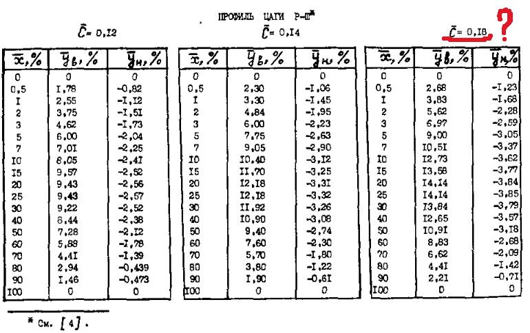

Любители Августа (я уже тоже один из них). Есть вопрос по профилю крыла. Дело в том, что есть стандартные профиля в виде таблиц, типа P-III, Вортман, Nasa и т. д. профиль этого крыла – он взят из этого перечня, если да – то, как он называется по стандарту? Проблема в том, что когда я начал рисовать профиль согласно координатам таблицы из МК 6 2008, то уже обнаружил, как минимум две ошибки. А именно:
Х%-1,0 Yb%-28 ?!(может 2.8?)
Х%-7,0 Yн%-2,31!(может 2.51?)
Короче я даже прекратил рисовать (в автокаде), потому как не уверен, что остальные координаты правильные. Рисовал ли кто профиль Августа? Помогите как-то, если можно. За фотки спасибо  🙂, хотя разрешение конечно очень маленькое. И хотелось бы спросить у Андрея – а, какие ещё ошибки есть в МК :-/?

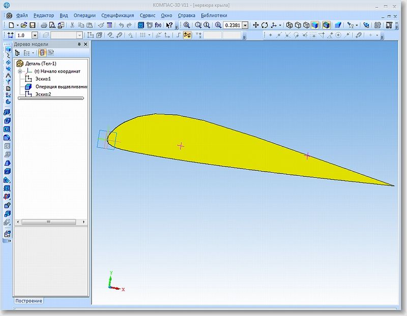

я тоже сравнивал профили-не совпадают.рисовал в компасе по координатам мк(ошибочные не рисовал,а пропустил).получилось что-то похожее на профиль крыла.и не понятно в тексте написано относительная толщина 18%,а на чертеже 15%? :-?

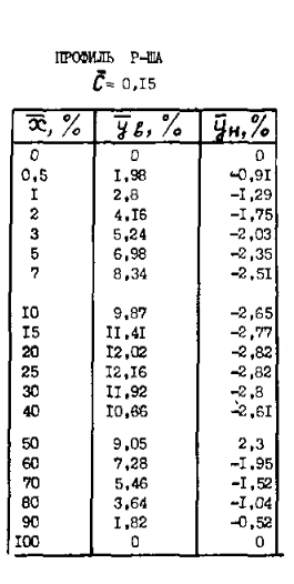

Профиль - Р IIIА

О! За профиль спасибо. И снова просьба  :'( - я так понял, что есть много водео этого самолета, но всё оно на YouTube – тесть качество, ну разве, что на мобильнике смотреть. Те шпионские партизаны у кого есть нормальное видео, может поделитесь? Я так понимаю, если файл большой, его легко можно на рапиду или депозит или другой файл-обменник выложить. Так как – поделитесь с народом, я так догадуюсь, что я не один с таким желанием?
И снова таки по поводу профиля. В тексте МК пишеться, что "относительная толщина 18%, а на чертеже 15%?" - так как же правильно? Я нашел "С.Т.Кашафутдинов, В.Н.Лушин Атлас аэродинамических характеристик крыловых профилей" и сравнил координаты - это не совсем одно и то же. Вот прилагаю скриншоты из этого атласа.

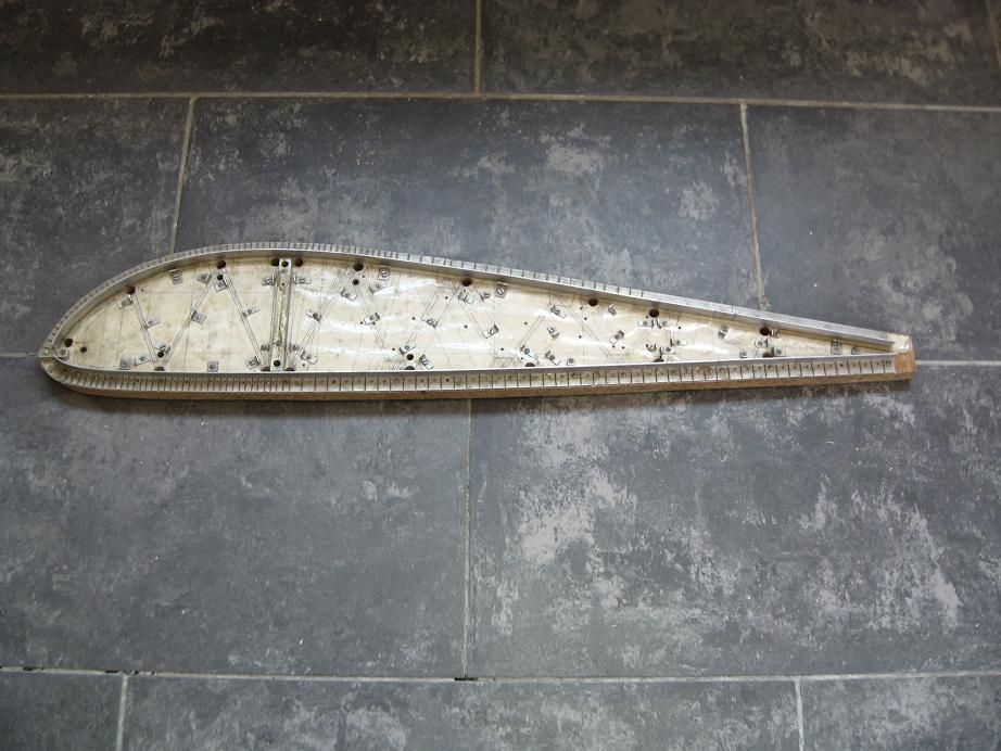

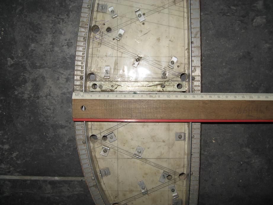

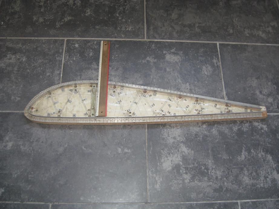

В общем вот,из первоисточника так сказать 😉
Девайс для выклейки нервюр для Августа.
Хорда 850 мм.Высота ,как видно из фото 127 мм.
Профиль Р-III,15%.

получается в мк правильные координаты.у меня в компасе тоже 127 получилось.
Во! Вот это правильно. И видео оказывается есть и профиль. Как в мультиках "Поделись улыбкою своей и она к тебе не раз ещё вернётся ... " Thanks  🙂
