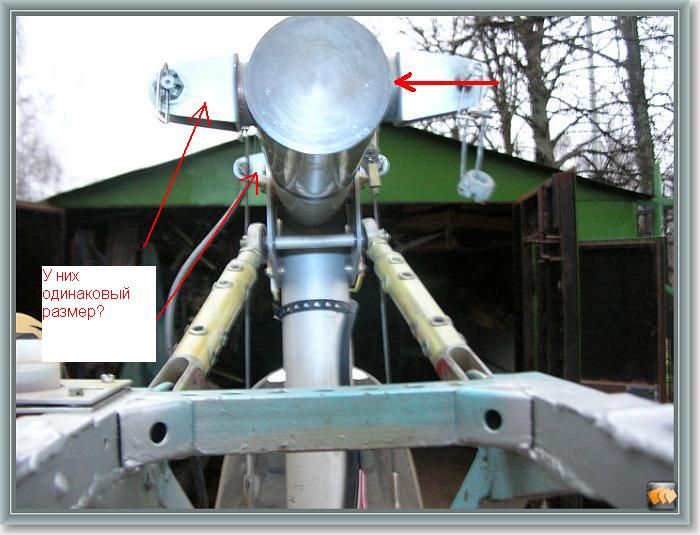

6140-(2950+2950)-60-(40+40)-(40+40)-(2+2)-(4+4)-(4+4)=0
Да, возможно.

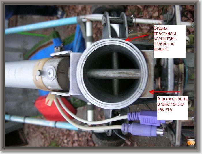

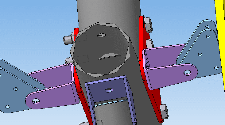

Но это в том случае, если  там есть радиусные шайбы 2х4мм. Похоже их там нет.
А на  заднем креплении они видны 2х4(?)мм,
И имеют толщину пластин крепления пилона к стойке.
Тогда Ваш расчет недосчитывает 4мм х2 шайбы = 8мм.
Или, если спереди есть эти шайбы, тогда Ваш расчет верный, но обе задние шайбы должны тогда иметь толщину (4мм толщина передней шайбы+4мм толшина пластины крепления пилона к стойке)х 2 шт = 16 мм
Или, что так же вероятно, задние кронштейны на пилоне длиннее на 4 мм. чем передние.
Так ли это?

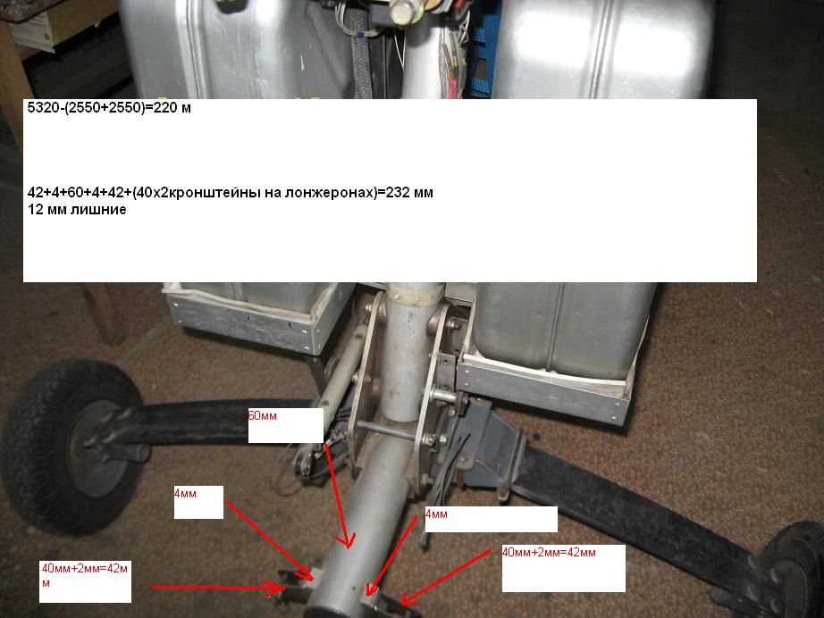

А теперь нижнее крыло?
5320(размах)-(2550+2550 Крылья)-60труба-(40+40кроншт.лонж)-(40+40кроншт.пилона)-(2+2толщ.кроншт.пил)-(4+4радиусн.шайбы)= -12мм
Где ошибка?
