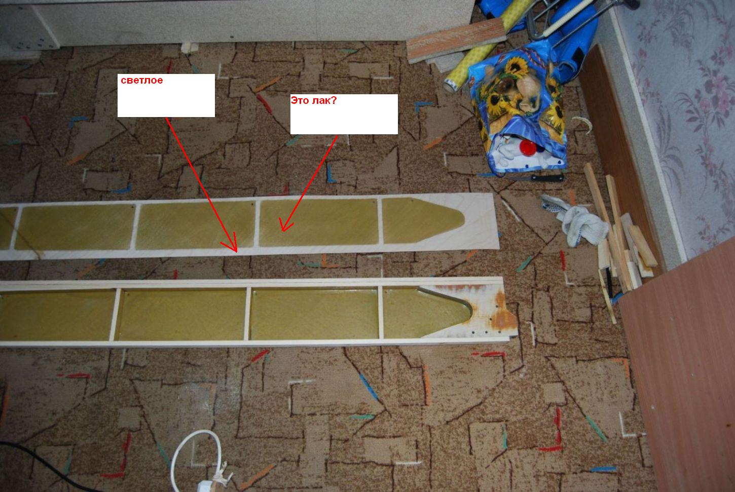

склеено на ус, 15 толщин, как обычно, отмеряш от края фанеры 15мм (если она толщиной 1мм) и шкурятником стачивашь.
про темные пятна не понял но не какого лака не применял, все склеено смола этал 153 с 45 отвердителем, нервюры склеены на пва
- Я смотрю волокна под 45 град. Лист фанеры по диагонали резал?
- нервюры правильно ПВА клеить или это частный случай (я вроде бы понял что все смолой клеится)?
- Темные места - это на полосе фанеры, которая вторая стенка, и которая не приклеена еще к лонжерону и которая лежит параллельно лонерона, видны контуры полок и диафрагм цветом чистой фанеры, остальное чем то закрашено - типа лака, прозрачным, и цвет фанеры стал темнее. Что это?
Доброго времени суток,если вкратце,то фанера так правильно работает,согласны? 😉
Это понимайте как хотите,может и частный случай,а может и прихоть создателя..... 🙂
В любом случае нагрузите свои нервюрки,посмотрите держат ли они то,что должны... 😉
"Тёмные" места это защита фанеры и дерева....применять можно разные средства....если думаете что он у вас проэксплуатируется 50 лет,и будет стоять в чистом поле,то задумайтесь о "крутой " защите!!! 😉
Всех благ!))
Не знаю, как еще формулировать, что-б ясно было...
попробую так... - Я знаю, что фанера на стенке работает лучше под 45, но меня не это интересует...Я спрашиваю, как лист резали? КАК РЕЗАЛИ ЛИСТ? весь по диагонали или отрезали от листа полосы , резали полосу на квадраты, квадраты поворачивали на 45, отрезали углы, усили, клеили друг с другом и получалась полоса с волокнами под 45 т.е. полка? Или как то по другому? Листы фанеры продаются с волокнами под 90 град. к сторонам. На сколько я знаю, нет листов, что бы волокна были по диагонали к сторонам. Делать полку с волокнами под 45 - это или резать лист по диагонали или резать полосу - квадраты - усить - клеить ... и т.д.. Либо на фото стенка волокнами перпендикулярно полкам. либо я чего то не понял.... вот и спрашиваю, чтоб понять... Я смету прикидываю, меня интересует расход материалов. КАК ЛИСТ РЕЗАЛИ?
- Я не о том, что создатель захотел, я о том, как правильно.... на ПВА или на СМОЛУ???
- Я знаю, что дерево надо защищать, я не об этом.... я спрашиваю, НА ДАННОЙ ФОТОГРАФИИ это защита?, или я чего то не понимаю о том, что там изображено...?

А еще что это на фото за разные тона на фанерной полке? Защита дерева или что то другое?

galeon сказал(а):
А ещё ПВА или СМОЛА?
СМОЛА!
Другое. Это СТЭФ (стеклотекстолит) приклеенный к полкам.
лист разрезан подиаганали, и склеен на ус, места склейки подобраны так что бы на этом месте распологалась нервюра, темные пятна это пенатекс, сначала фанерка пропитана "базой" потом окрашена "пенатекс классик", нервюры можно клеить кому как нравиться, у меня склеено на пва, сверху пропитано смолой так удобней и быстрее.
О! Спасибо. "База" - это тоже Пенатекс?
Вот так понемногу и узнаю фсё! 🙂
Пенотекс база(красная банка). Пенатекс класик(зеленая банка), сначала базой потом класиком
