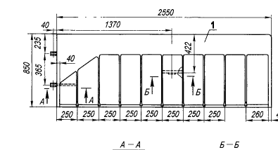

и еще вопрос почему от лобика крыла до узла навески,у верхнего 215мм,у нижнего-235мм(лонжерон тоже на разном расстоянии) :STUPID

Надо эпюры считать, а не удается узнать истинные размеры крыльев и общего размаха.
Верхнее:
6140-(2950х2шт)=240мм - не многовато ли для пилона и кронштейнов?
Нижнее:
5320-(2550х2шт)=220мм- тоже многовато и почему не одинаково с верхним размером?
Собственно вопрос не в размерах кронштейнов - это ерунда.
Сомнение в правильности размеров крыльев. Невозможно понять где ошибка. Либо в  размахе, либо в крыле. Либо в промежутке.
Надо эпюры считать, а я не могу к этому подойти из за сомнений с размерами крыльев. Верхних и нижних.
Андрей, помогите пожалуйста разобраться с размерами.
Можете сказать сколько крыло (верх.ниж), сколько общий размах, сколько промежуток между крыльями?
