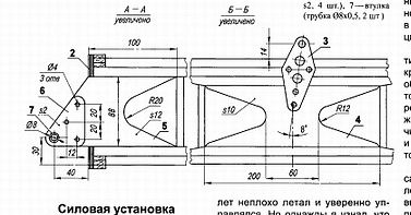

Кто знает,  как организовано соединение бипланной стойки с лонжеронами?  Стойка под углом,  а узлы на лонжероне вот такие.
Там карданчики?
    6,2 КБ · Просмотры: 397
Там суммарный угол крыла и стойки(вся геометрия на картинке в цифрах) . градусов 16. Неужто шс в меж двух щек отработает? Не 7 - 8 градусов их рабочий диапазон?  Или промежуточные втулки есть по обоим сторонам? ,  но тогда болт на изгиб будет работать
Ну конечно  там ставятся втулки ,сжимающие шарик и щеки  болтом в пакет ,при этом увеличивается диаппазон углов у ШСки -получается монолитный узел,при правильном подборе болта он как и положено работает только на срез.
Плохо представляю себе,  как болт будет работать на срез в таком случае?  Вот представил себе две щеки и болт через них,  а на болте меж щек вплотную шайбы на пару см,  и все в пакет затянуто .  Если за среднюю шайбу потянуть,  болт на срез работает?  Или в основном срез и чуть на изгиб ? Что в таком случае говорит наука?
Наука говорит что все будет путём..боковые шайбы стянутые в пакет рядом стой которую вы тяните не дадут работать болту на изгиб,вся нагрузка будет воприниматься проушинами кронштейнов пытаясь их вытянуть и порвать. ,не забивайте себе голову, подберите ШСку и болт ,выточите втулки и стяните все в пакет -все будет работать как надо.
ПыСы:
Если вобще научно то все что стянуто в пакет становится монолитом потому как силы трения на столько велики при сжатии ,что они  вам просто не позволят вытащить шайбу посередине.-в данном узле самые главные детали это внешний радиус и толщина проушин к которым крепится ваша ШСка.
Спасибо!
Вопрос номер 2. Почему на крыльевых жестких подкосах самолета ставят карданчики на болтах или заклепках,  а не вот такие шс на резьбе,  в то время как на рассчалках,  в том числе и высоконагруженных повсеместно применяют резьбу(тендеры)?
Зы.  Вопрос к тому,  там по резьбе ничего не отломается? Вроде по схеме стойки все должно вдоль резьбы работать,  а не поперек и под углом
Рад что полезен.

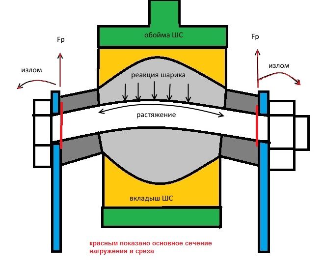

ПыСы:
Вчера накидал  для наглядности..малость имею представления о  деформации этого узла,все взято из воображения ,программы нет у меня..поэтому визуально в голове представить мне проще и быстрее..
