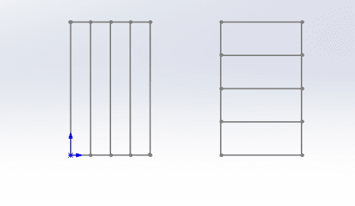

верхняя так и сделана,а нижняя она одна такая прямоугольная-неправильная
если верхняя так сделана, то у нее очень мальенький угол скоса не обеспечивающий распределения момента на элемент конструкции, тем самым создается концентратор напряжения и обретается лишний вес
можно сделать полки лонжерона,как на правом рисунке?

Можно но левый более прочный.
А почему более прочный? Можете объяснить?
Напряжения в лонжероне меняются в вертикальной плоскости. Верхние и нижние волокна испытывают разное напряжение. В левом деформирующие усилия на плоскость клеевого соединения распределяются не равномерно. Как следствие клеевой шов подвергается напряжениям, работающим на как бы на выкручивание. А в правом каждая из плоскостей испытывает равномерную нагрузку.
Или я ошибаюсь?
В левом клея может совсем не быть, но нагрузку нести будет так-как работают слои материала и через клеевой шов усилия сдвига не передаются, в правом передача сдвигающих усилий от бруска к бруску идёт через клеевой слой, и в случае возникновения трещины по клеевому шву верхний слой разгрузится, а нижний получится перегруженым и поцесс расслоения продолжится. Правый способ переклейки пригоден для рессор. А левый для лонжеронов.

понятно... спс.
+5 хотя, не совсем так!, прошу переправить если не прав!
"... в случае возникновения трещины по клеевому шву ..." - надо близко не подпускать к самолету диверсанта, который этот шов склеил

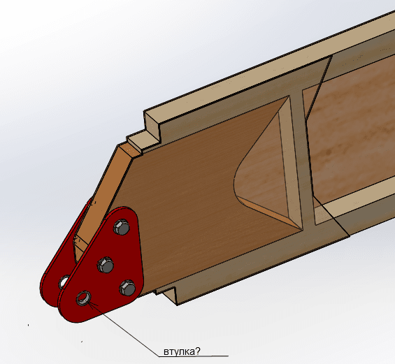

Крепление  крыла  в  Вашем  случае  я  думаю  лучше сделать  не  в  форме  треугольника,  а  полосы  привернутую  под  углом  .  Выйдет  проще  и  надежней.
На узле крепления изображено нечто похожее на втулку. Если это так, то из какого материала они изготавливаются? На некоторых узлах применяют ШС-ы, не могу понять зачем? Буду благодарен за разъяснение.
