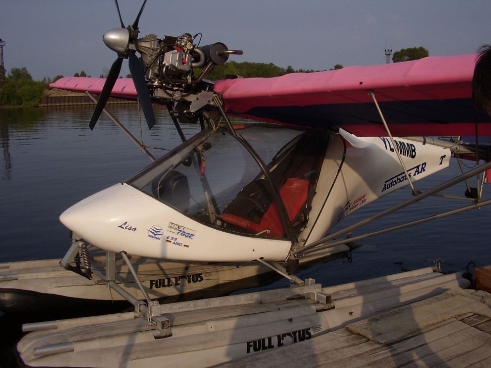

У меня самолёт с этим мотором, только в тянущем варианте. Налетал не много, часов 50. Единственная проблема была с глушителем, у меня ТYPE 5, появились тречины но причину так и не установили, переделали и пока держит. Экономичнее и дешевле в експлутации мотора не видел ( может не искал ) работает как Тоёта, короче души не чаю. Заводится резко, большая степень сжатия, холостые обороты лучше держать около 1800 об/мин. В прошлом году поставил самолёт на поплавки, снимаю всё что мотор может выдать но перегреть так и не удалос. На плохом бензине не пойдёт, американцы пробовали, не получилос. У них бензин со спиртом и меньше октана

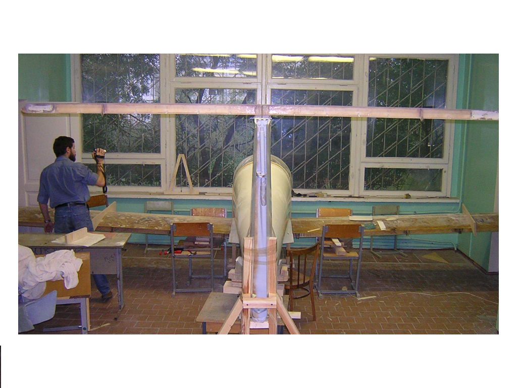

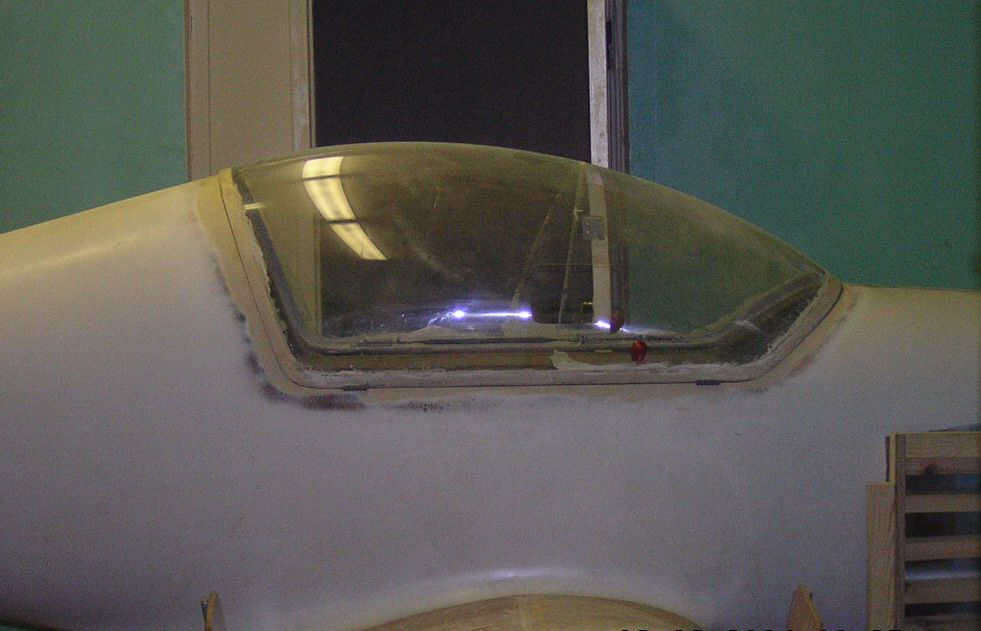

Сюда такой мотор хочу

Мотори продаются, завтра узнаю цену и вишлю контакты продавца. Там был и с быстрим и медленным редуктором и в Москву отправить не проблема. Посмотрите саит производителя и определитесь какой глушитель вам подходит. Судя по картинкам самолёт качественный, бистрий, нужен будет редуктор 2,58. Если знаете какой редуктор и винт идёт с Rotax 582, тогда проблем нет вообще, берите таккой же.
Спасибо! Редуктор 2.58 нужен. А с типом глушителя- не определился, подумаю еще... Он ведь не резонансный, в случае чего  порезать трубы и переварить можно?
Да не резонансний, некоторые делают сами, но я не советую. Пусть мне какраз с глушителем не повезло но сделан он елегантно и веса тоже никакого. Если сразу в нужном месте закрепить то и мой тип пойдёт.
Примерно так выглядит моя игрушка. За зиму делаем капот на двигатель.

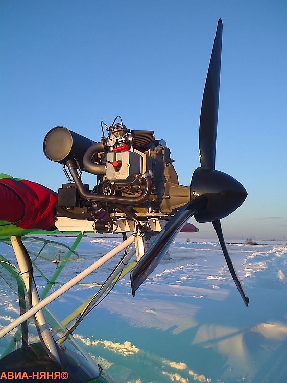

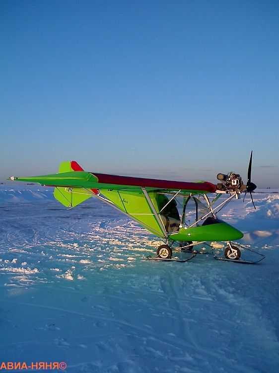

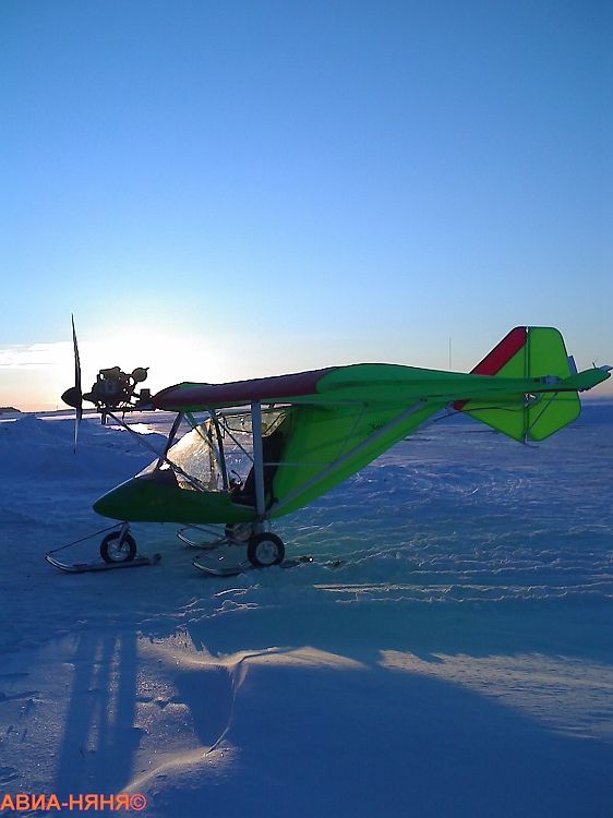

Мы эксплуатировали двигатель в зимних условиях на самолёте X-AIR. На карбюраторы двигателя были установлены штырьковые подогреватели. Запуск производили без дополнительного подогрева двигателя при – 9 - -15С[ch186]. Проблем не возникало.
Единственная проблема, длительный прогрев двигателя. Температура масла долго не выходила на рабочую, даже с заклеенным радиатором. Причину обнаружили потом. Масляный бак  располагался в потоке холодного воздуха.
