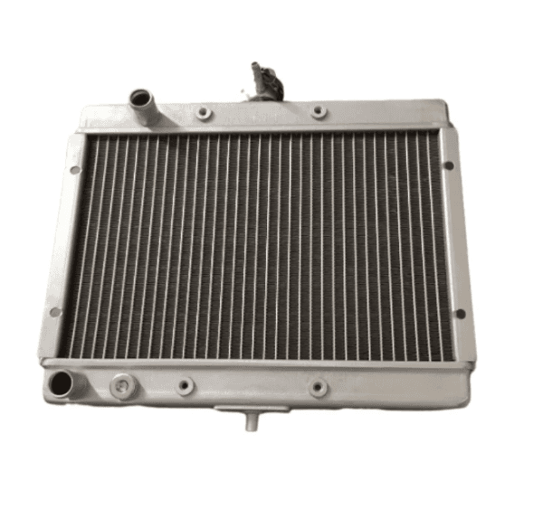

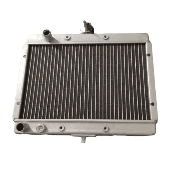

Радиатор не проблема, вариантов много. Помпа электрическая, понятно. А вот расширительный бочок и выводы с рубашки - не понятно. Информация очень противоречивая, у одних все нормально работает при очень простой компоновке, другие сверлят в рубахе новые каналы и идут на прочие ухищрения. Что делать пока не понятно.Смотри, что есть на AliExpress! Детали Atv/Utv, радиатор, вентилятор резервуара для воды CFmoto CF550 CF500 500 Z6 ECU 600 625CC 800 X6 U6 X8, детали для четырехъядерного двигателя 9010-180100-1000. за 3 900 ₽ - уже со скидкой -48%
Вот надежный радиатор и цена не кусается

5800 - ? , мне было достаточно от азлк 2141 , радиатор печки -1200рЭ, и насчет легкости воздушки не обольщайтесь, вес практически одинаковый.Вот надежный радиатор и цена не кусается
