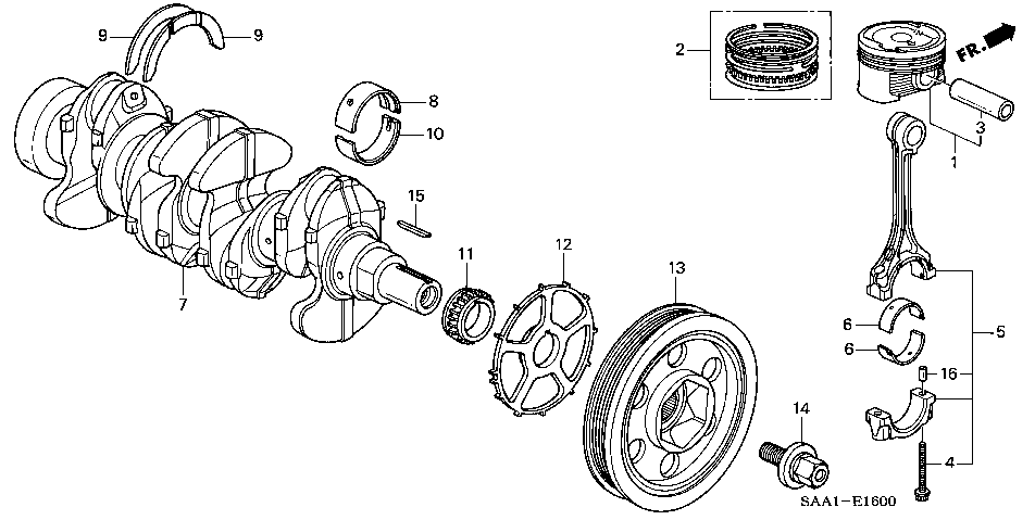

Кто знает, насколько сильно диск Honda по размерам отличается от диска ВАЗ и ЗМЗ(ГАЗ)? И возможна ли доработка диска ВАЗ или ЗМЗ(ГАЗ) для установки на L15?
Вкниге по ремонту ХОНДА ФИТ,ДЖАЗ (марк диск) не очень большой ,а у ВАЗа он расположен на шкиве К\В и приличного размера и в нём размер между выступами играет свою роль , как и размер самих выступов ( маркерн.диска) вот в чём вопрос.Я не видел что и как у AIRа,хотелось бы посмотреть, но у него точно L15A VTEC  поставлен на диске 60-2 я с ним созванивался.

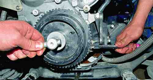

На двигателях ЗМЗ-406 применяются Январи и BOSCH, а также датчики BOSCH. Диск синхронизации, судя по фотографии, небольшой. Правда он со шкивом, но шкив можно срезать.

для бюджетного варианта  делайте дополнительный шкив 60-2 диаметром не менее 140мм,можно на маховике сделать и ставьте январь.Всех с Новым годом
По первоисточникам - диаметр не менее 100мм, толщина не менее 5мм глубина пропилов 3.5мм, угловой размер пропила - 3.3 градуса, зуба - 2.7 град.  (с) БошМоторСпорт.
под шпонку нарезать паз и вместо запчасти №12, если поместится
вместо запчасти №12
Только возникает вопрос, как он туда влезет если диаметр отечественного диска окажется больше. На Honde диск стоит внутри, за крышкой привода ГРМ. :question
