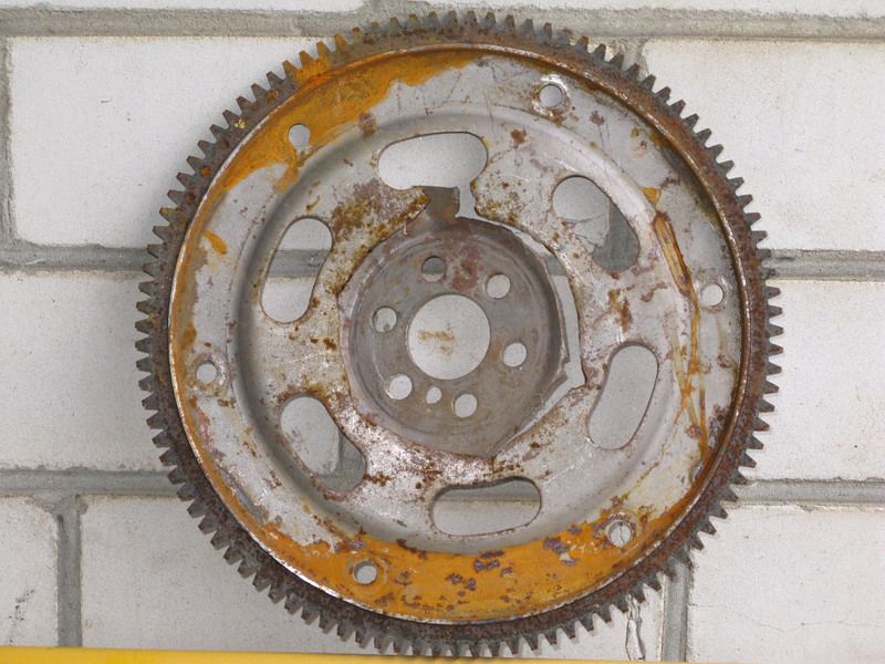

Это от АКПП. Там роль маховика выполняет бублик. Венец там же. То что на двигателе - это посути крепежный фланец.
Сегодня получил из Владивостока D16A. Немного в шоке после того как посмотрел на маховик. Привычного чугунного блина с венцом нету как нет, вместо него весь в дырьях как дуршлаг круг из листа миллиметра 3. Никакой зубчатки по краю. Стартера не нашёл, хотя обещали со всем навесным. Если я совсем валенок, не ругайте строго, объясните, как он запускается?

Спасибо.  Значит, теперь искать венец - из АКПП. И стартер. Одно радует: маховик протачивать не придётся, сразу облегчонка.
Dagerotip, особенный респект за фото. Я ж впервые этим занимаюсь, теперь прояснилось.

Где-то проходила информация, что к маховику Хонды подходит венец от Ниссана. Через поисковик на этой странице http://reaa.ru/ можно попробовать найти.
Если кому надо венец стартера на Хонду серии L обращайтесь  я дам прямую ссылку на чела. я с этого ничего не имею у него уже человек 5 взяли.Обращаю внимание что венец подходит только на вариаторный диск и только. 🙂

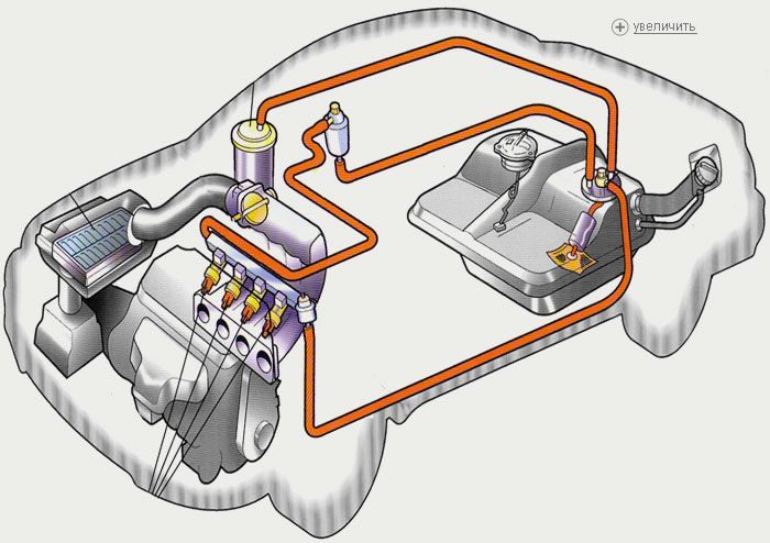

[highlight]Специалисты-двигателисты! Приборная доска, замок зажигания, топливный бак с насосом - это понятно. А что ещё нужно для работы двигателя?[/highlight]

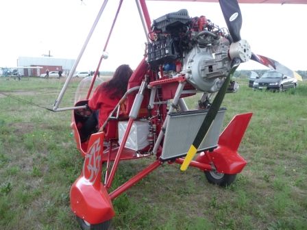

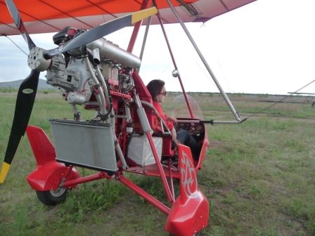

Аппарат на родных мозгах, работает как часики,115 лошадей.
Двиг. с АККП. Маховик - штука сложная, но, Хонда прекрасно работает и без него. Тот диск, что пришел с двигом., никоим образом не может использоваться как маховик. Венец снимается на любой разборке с механики D15B, их там дофига, а тело маховика точится, сверлится, клепается и только после этого работает долго, надежно и весит не помню точно, но около 1кг.

уважаемые форумчане поздравляю всех с наступающим новым годом. и прошу совета... есть намерения купить контрактный двигатель хонда  L13A 2011года. есть мозги коса но нет замка зажигания и кучи датчиков... вопрос -что нужно приобрести для работы двигателя и адаптации на СЛА. да чуть не забыл педаль газа электронная.   ????? :-/
