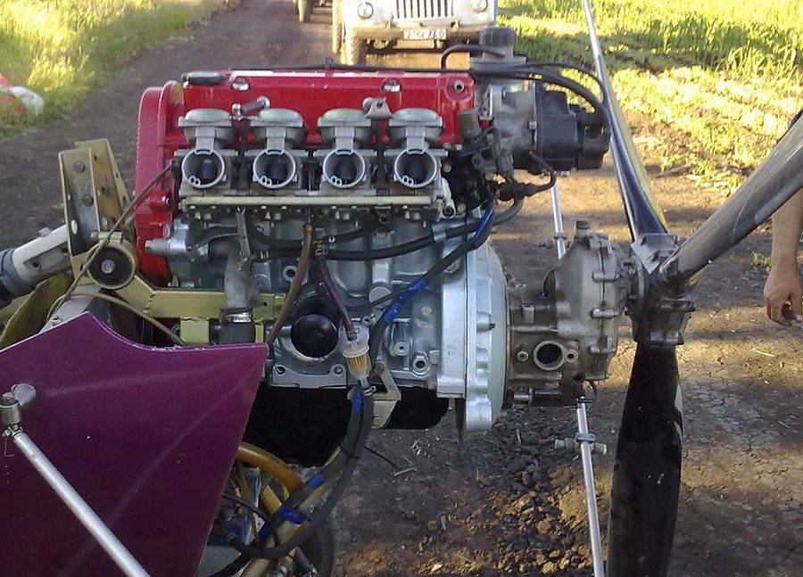

    Ребята хотите совет по хондам, могу дать. Я на них съел собачёнку. На них летаю с 2002 года.Бывало всякое.Но в общем мотор то что нада.Сильно удивлён за что так хвалят g13.Хонду без маховика использовать можно свободно.Пробовал и так иэдак. Разницы нет.Зачем тягать 10 кг.Чтобы получить мощь и убрать вес,ставте четыре карбюратора.И так далее.Очень хорошо используется без рамы.Мест где взяться хватает.
    130,8 КБ · Просмотры: 226
Только в этой ветке - это страница №38 :exclamation И ещё одна ветка на 20 с лишним страниц. Если есть что сказать практическое, то говорите. А если нет - то к чему тогда всё это?
Зачем тягать 10 кг
Затем, что надо представить какая сила давит на поршень и, как она передаётся на зуб дохлого редуктора. И иметь маломальское представление о усталостной прочности.
