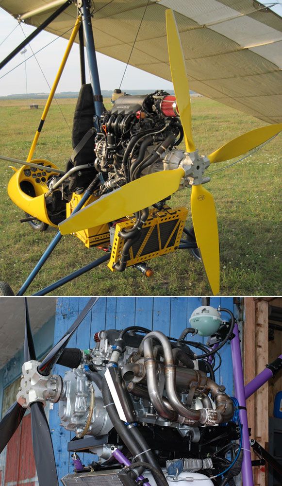

Скажите вес и мощность двигателя ZC 2-карбовый, и направление вращения?
Около 130 кило в состоянии как купили. 105 или 110 кажется. Со стороны В. винта коленвал крутит по часовой, если склероз не изменяет.
На верхнем снимке двигатель серии L.
На нижнем - серии D.
По воздушному винту можно понять направление вращения. Редукторы шестеренчатые одноступенчатые.

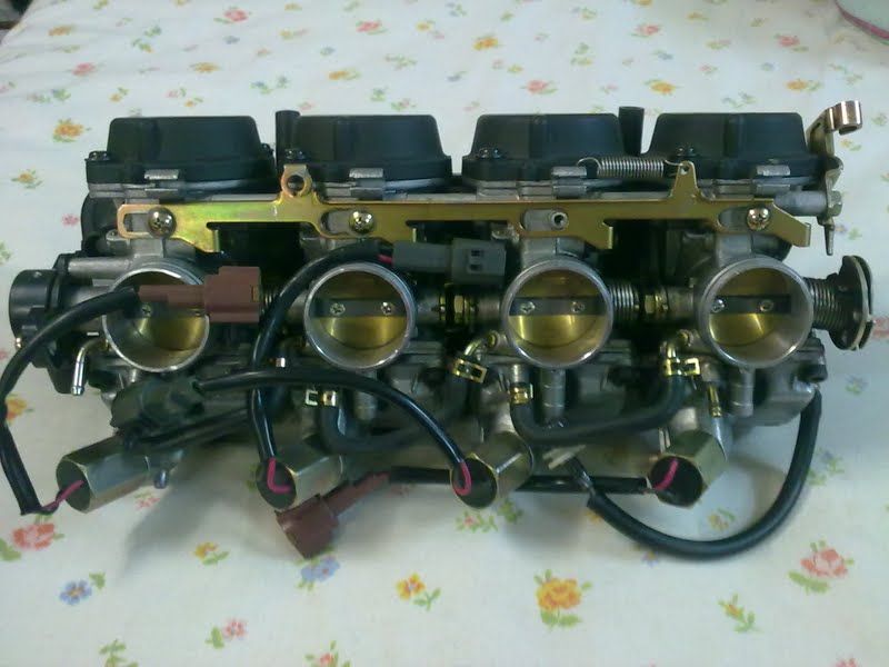

    Ребята хотите совет по хондам, могу дать. Я на них съел собачёнку. На них летаю с 2002 года.Бывало всякое.Но в общем мотор то что нада.Сильно удивлён за что так хвалят g13.Хонду без маховика использовать можно свободно.Пробовал и так иэдак. Разницы нет.Зачем тягать 10 кг.Чтобы получить мощь и убрать вес,ставте четыре карбюратора.И так далее.Очень хорошо используется без рамы.Мест где взяться хватает.
Где можно найти такие карбюраторы ?
[/size][/quote]
Где можно найти такие карбюраторы ? [/quote]
У меня есть кассета карбюраторов. Подробности по телефону: +380506317633
или skype: viktor_delta
Несколько фото: https://plus.google.com/photos/110954728236034733049/albums/5723161900297145649
    56,1 КБ · Просмотры: 179
Да, неплохие карбы, сложные наверное в настройке? Да еще и элементы электроники присутствуют...И сколько они стоят? 😉
Вопрос к Dagerotip. Простите за дотошность. По нижнему фото с D16.
Если стоять сзади за винтом и смотреть вперёд по направлению полёта (винт у вас толкающий), то судя по лопастям винт крутится против часовой. Редуктор зубчатый одноступенчатый должен менять вращение. Значит маховик крутится по часовой.
В моём случае тянущего винта, когда маховик будет спереди, а не сзади, он будет крутиться для меня против часовой. Правильно?
Мне это важно. Не знаю какой винт строгать - левый или правый.  :-/
У D - вращение воздушного винта против часовой стрелки, у L - по часовой.
Смотреть сзади по направлению полёта.
А вообще, лучше всего, поставить двигатель, подсоединить редуктор, запустить! Сразу будет видно куда крутиться. 🙂
На этом сайте можно найти любые карбы от мотоциклов http://allegro.pl/sklep/13331833_jarmot120-czesci-motocyklowe?id=13331833&p=3
Только не ленитесь там порыться. Есть реально все. Но надо уметь пользоваться ихним поисковиком. Если напечатаете - мотоциклетные карбюраторы, может выдать ноль ссылок. Нужно конкретизировать модель и объем двигателя. Доставка по СНГ то же есть. Это фактически копия торговой площадки E-Bay. Посмотрите для примера  http://stores.ebay.com/Callahan-Motorsports/_i.html?rt=nc&_sid=954478436&_trksid=p4634.c0.m14.l1581&_pgn=1
Тут можно подобрать аналог и потом его найти в Польше.
Я работаю по этим площадкам для себя, уже пару лет, всё получал, без казусов. Были сбои только по срокам. Незначительные.
В настройке очень простые, даже если не использовать приборы контроля разряжения. Хотя, желательно. Элементы электрики присутствуют, но не электроники. Электро клапан обогатителя. Холодный двигатель запускается на богатой смеси. Через две минуты игла клапана перекрывает доп канал топлива и смесь становится нормальной. Игла работает по принципу термостата, нагревательный элемент электрический. Включили зажигание, завели двигатель и напряжение от генератора подается на таблетку нагревателя клапана.  Он потихоньку изменяет длину, обычно на 3...6 мм. Эти карбы постоянного разряжения (CV) простая и надежная штука, но более инертна по сравнению с карбами прямого управления дросселем. Зато и более экономичные. В нэте всё есть.
