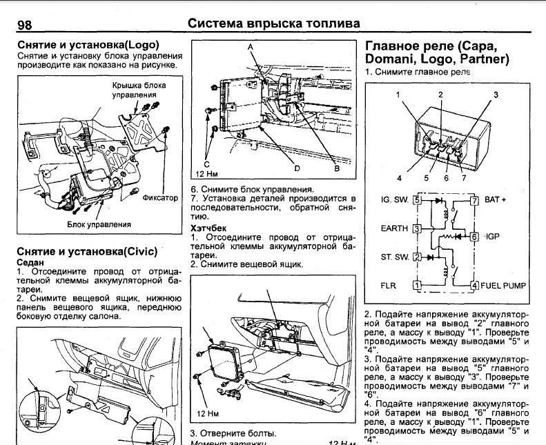

А главное реле тоже нужно?

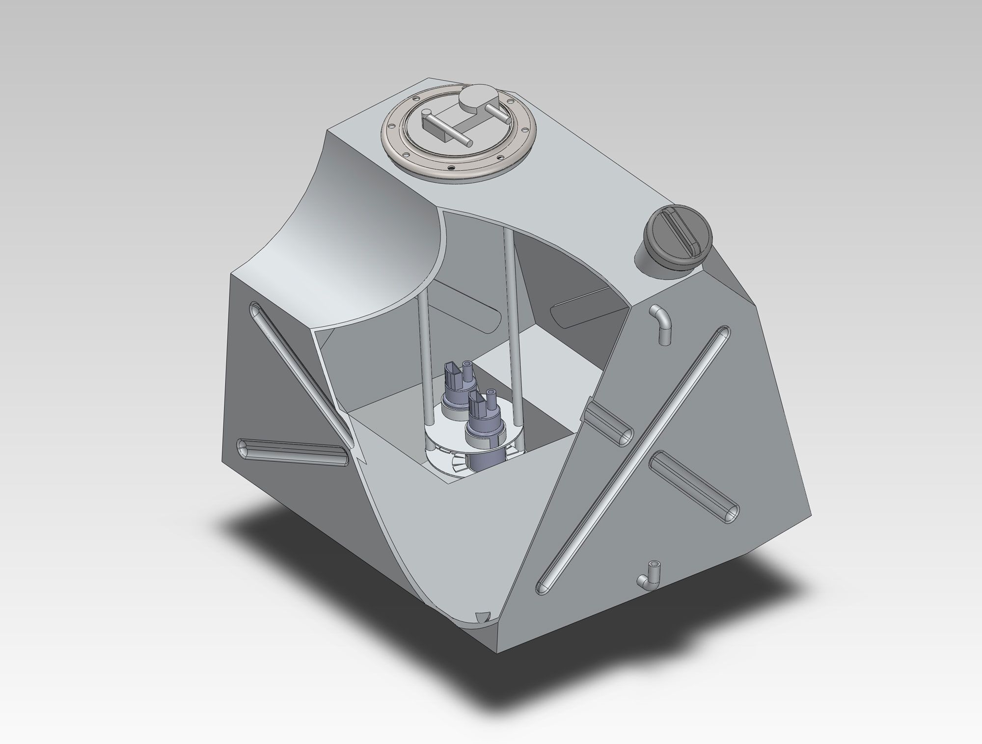

Бак с насосом - тоже Ваша версия будет правильней. [/quote]
... вот вот ... и меня эта версия интересует.
Как правильно утопить бензонасосы в бензине и не получить К(о)З(ы)? А еще вопрос: может фильтр тонкой очистки прям на заборном патрубке смонтировать? Как считаете?
Для начала нужно разобраться, для чего вообще ставят реле. Когда поймёте, сами уже решите - куда какое подключать.
У меня, например, для питания ECU стоит одно реле, а для питания бензонасоса другое. И, соответственно, зажигание включается одним тумблером, а бензонасос - другим.
Для этого существуют бензонасосы погружного типа. Стоят они сейчас, практически на всех современных инжекторных легковых автомобилях.
В том числе на "Калине" и "Приоре". Продаются в любом магазине.
К(о)З(ы) - это короткое замыкание? Если так - то, для справки, бензин электрический ток не проводит.

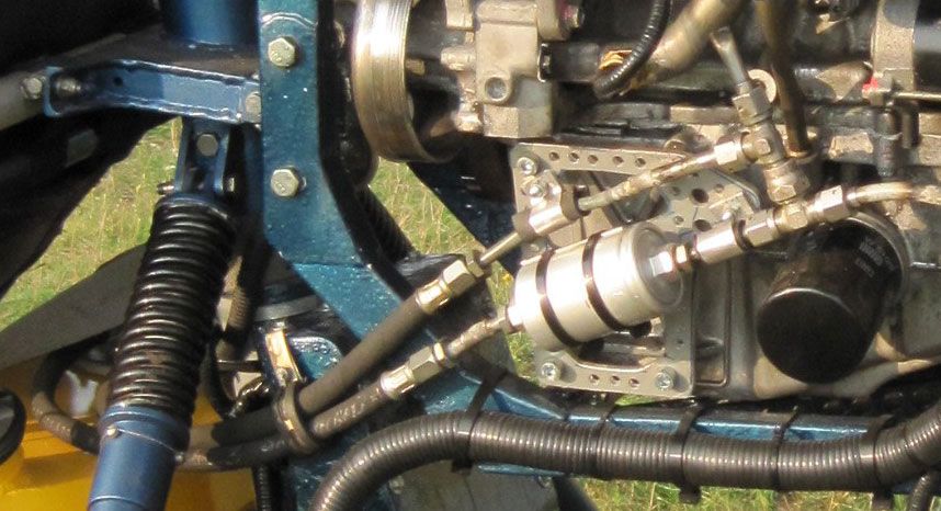

Тут уже каждый пляшет как хочет.  🙂
У меня он размещён на двигателе.

Решил ответ из лички разместить здесь:
[quote author=2A31312A450 link=impost date=1390809276]Здравствуйте Владимир!
Двигатель Хонда Л15 8-и свечной. Хочу (купить?) поставить насосы WALBRO GCL392. [/quote]
Погружной модуль бензонасоса у меня от "Лада-Калина". Сам, непосредственно, электронасос - "BOSH". Пока проблем не было.
Тут ведь, главное, надо ещё обращать внимание на производительность насоса.
У хонды серии L номинальное давление в топливной рампе поддерживается родным насосом с регулятором давления - 3,1-3,6 кг/см[sup]3[/sup]. У "Калины и "Приоры" - чуть больше, что гораздо лучше, чем если бы было меньше. Особенно в нашем случае.
Ну да. а замена масла - это лишняя операция.
Сетка в баке, та, что на насосе прицеплена - задерживает мусор, угрожающий работоспособности насоса. Т.е. тот, что может его испортить или заклинить. Остальное - забота фильтра тонкой очистки. Сомневаетесь - сравните дырки в сетке насоса и в распылителе форсунок.
На многих машинах фильтр в баке не меняется весь период эксплуатации,а тот, что ставится на топливопровод менять лучше визуально контролируя.Когда мотор работает постоянно на повышенных оборотах(4тыс),а на машине 2-2,5,и бывали случаи, когда мотор на взлете "сдавал"по причине слабой проходимости этого фильтра.Стоит он коппейки.Брать надо с пластиковой сеткой,мое мнение и не 7ми месячный,а большой.
to Dagerotip
Спасибо Владимир за обстоятельный ответ. Так и поступлю: куплю модуль от Калины или Приоры, удлиню по глубине. Да и насосы также буду искать в автомагах, типа БОШ. А фильтр тонкой очистки будет внешним.
