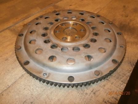

Спасибо, Вы уже показывали. Я ещё прошлый раз скопировал все фото, и до сих пор ориентируюсь по ним. У Вас в блине всего три дырки (не считая посадочных), может, и не порвёт. А у меня блин похож на дуршлаг.

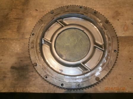

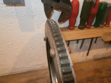

Точить весьма накладно, наши токаря богато берут. Вот что я попробовал собрать. Из того, что осталось от маховика из вариатора, взял ещё один блин и вложил его с другой стороны венца. Лёг идеально. В нём не хватает только центрального круга, я вырезал его из 3-мм листа и вставил (потом приварю), на снимке он зеленоватый, отверстия под болты ещё не просверлены. Таким образом, получается два блина, причём второй без дыр. Общий вес 3,5 кг.

Ой Сергей, убрали б Вы этот бутерброд, ни надёжности ни прочности. Я уже приваривал в эту область страшное усиление и пофигу, зашкорготело прямо в полёте. А потом всё равно идти к токарю. Дешевле сходить сейчас. При обрыве вроде бы ничего страшного не происходит, но это скорее всего случайность. Может пострадать стартер, да и переходная плита станет на пару мм тоньше.

У меня два идентичных дырчатых блина. Один был с мотором, другой прислали с маховиком. Так вот, они похожи как два брата-близнеца во всём, кроме одной-единственной дырочки. Это значит, что японцы даже штамповку балансируют. Надобность, как видим, есть.

Если так, послушаюсь. Для того и показал, чтоб послушать отзывы. Значит, точить, всё-таки.
