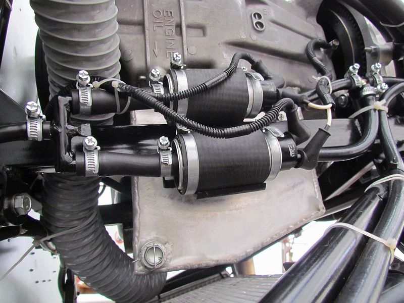

На самолет мы паралельно ставили два насоса, причем один можно подключить сразу на зажигание а второй на доп.тумблер и все дела, на взлете просто тумблером включаете второй насос а на безопасной высоте выключаете и все дела.
На фото как у нас стояли 2 насоса на Хонде Л15

Rusak, стрелка с лампой - это на давление топлива? Хоть моя кострукторская мысль и летит ввысь, но городить лишнего не хочется.
Внутри, это обычные насосы выносные от ам Волга, только брать надо не синие типа под бош сделаны это полное говно, а берите Старый Оскол оригинальные, работают без проблем, цена примерно 2500 и будет вам счастье а фильтр ставьте от шкоды фабиа, фольц поло со встроенным регулятором на 4 бара и не надо мудрить всякие тазовские регуляторы. Защелки-наконечники на фильтра продаются отдельно по 70-100 рублей за штуку.
У меня и есть выносной насос от Волги, Старый Оскол, не синий)), только клапаны Meat&Doria я еще хочу поставить дополнительно, как тут раньше писали, в случае использования двух насосов, и думаю, они должны стоять на выпуске. Вопрос в принципе, один насос, или два.
