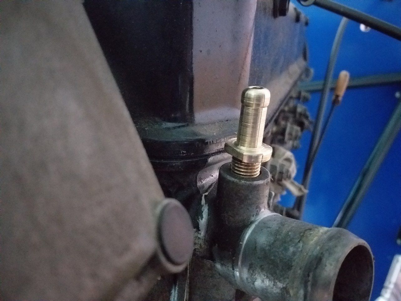

Здравствуйте .Вот такой вопрос .Выточил такой штуцер для сброса воздуха ,из латуни ,стал закручивать ,и посетила мысль .А латунь с дюралью в реакцию не вступят ,под воздействием тосола ?

Латунные датчики стоят десятилетиями, и ни чё.. (в системах с антифризом, а не с тосолом, само собой).
Ну начнем с того что "Тосол" это- марка антифриза.И не более того. Вспомним авто ВАЗ- так там все датчики из латуни, и работали они нормально.Я сейчас летаю на двигателе серии D 1.6дуал карб, так у  меня там температурный датчик от классики.Залит ..." Тосол"Никаких проблем .тьфу....и так далее.

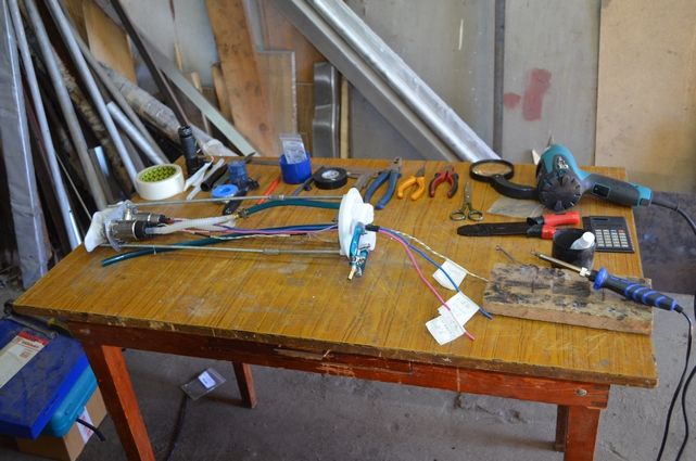

Всем здрасти, быть или не быть, вот в чем вопрос? Один или два топливных насоса ставить на L15A? У кого какое мнение?
Если на лодку и одного хватит , а если на летающий агрегат то дублирующие системы должны быть .
С одним насосом вероятность отказа 100% с двумя насосами вероятность 200% 🙂
У меня стоит в баке родной насос, восьмой сезон полет нормальный, причём насос только один.
На мой взгляд  газовский насос  в  баке  вполне надежно  работает  долгие годы.
Отто, насосы работают одновременно?
НЕТ. Переключаю тумблером поочередно. Нейтральное положение: выключены оба. Полет на одном, второй на другом. При отказе одного перехожу на второй.

Были отказы? Или расчетная ситуация? И как быстро распознать отказ и переключиться, например, на высоте 2-3м, что для меня актуально?
Отказов не было. "Бошевские" насосы оказались очень надежными. Тьфу три раза. На двух трех метрах переключить не успеешь. Продумай схему раздельного подключения каждого. ДВА тумблера. На "долете" и "отлете" от-до места обработки на одном из них. На гонах включены оба. Схема трубопроводов одна и таже.
