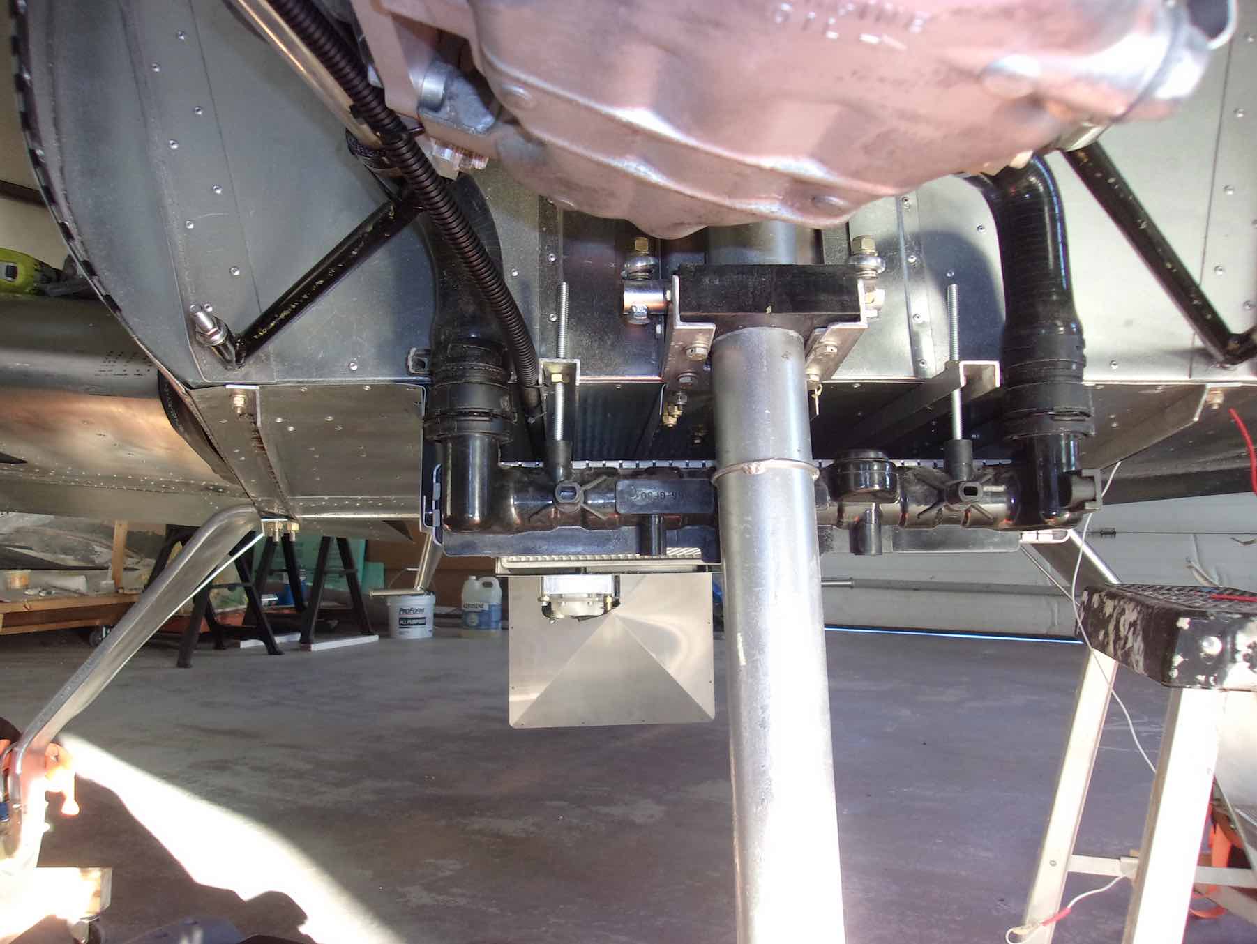

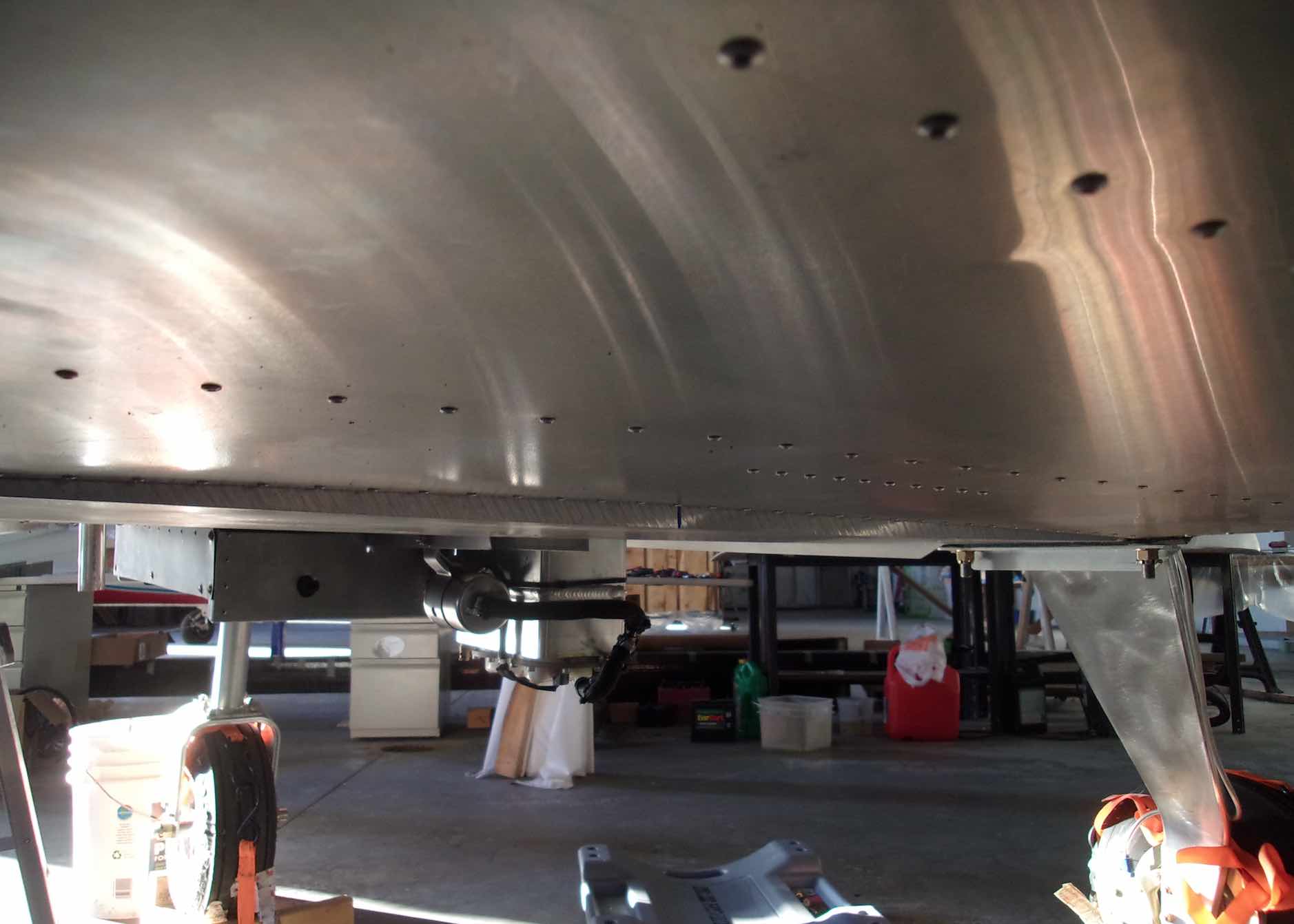

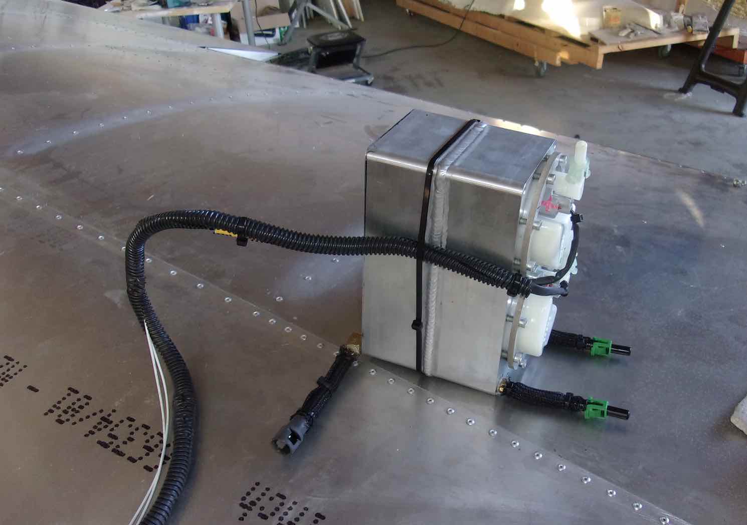

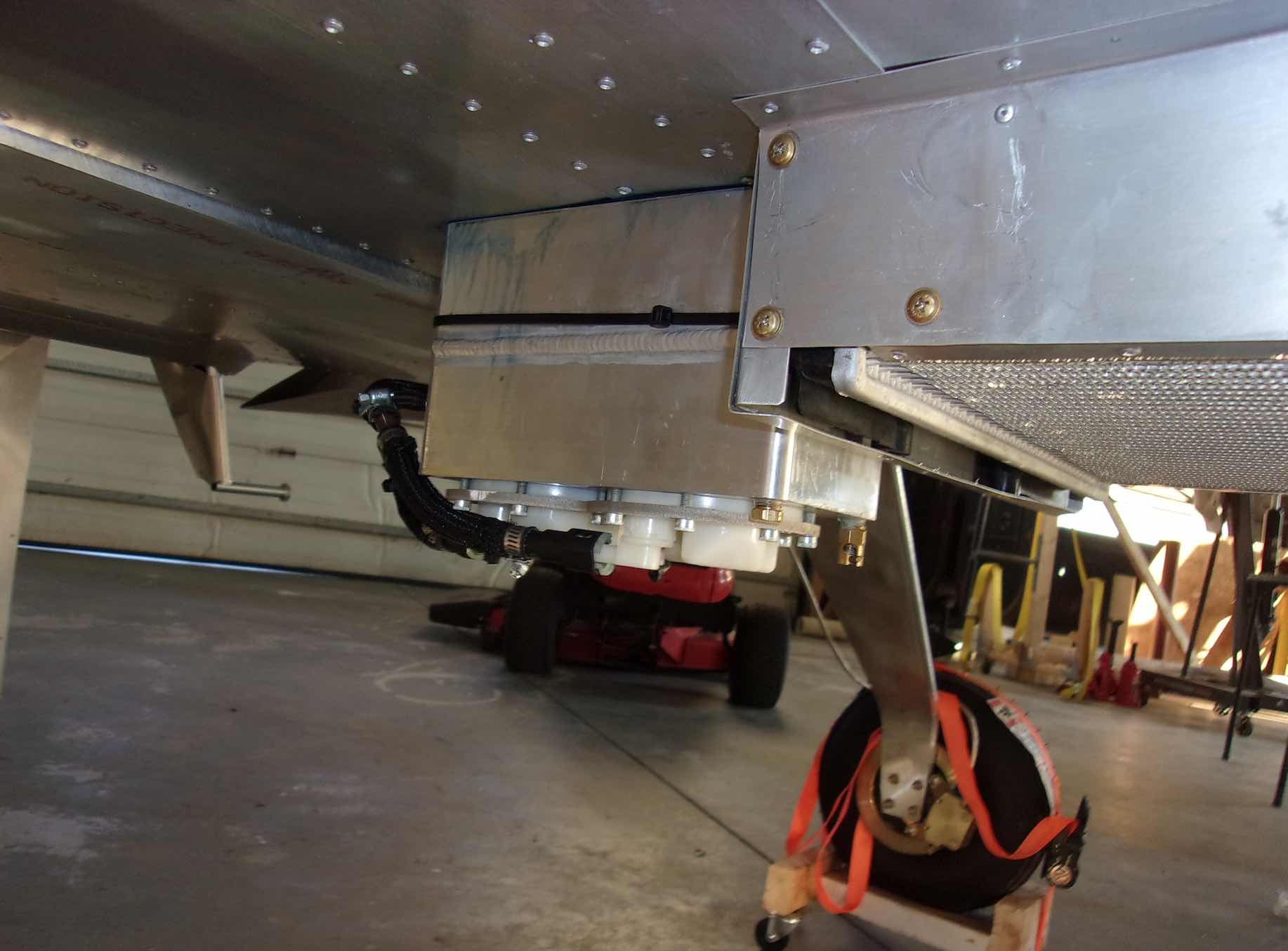

Пользуясь этим самым видео мы таки запустили наш Вайкинг Эиркрафт Энджинс и вот результат запуска . Началось все с установки МиниБачка - Насоса Высокого Давления который изготовлен по рекомендации Вайкинг Эиркрафт Энджинес и входит в поставку всего КИТ-а за радиатором . Выход с насоса через фильтр высокого давления подан непосредственно на вход двигателя
    120,2 КБ · Просмотры: 601
    99,5 КБ · Просмотры: 647
    86,4 КБ · Просмотры: 661

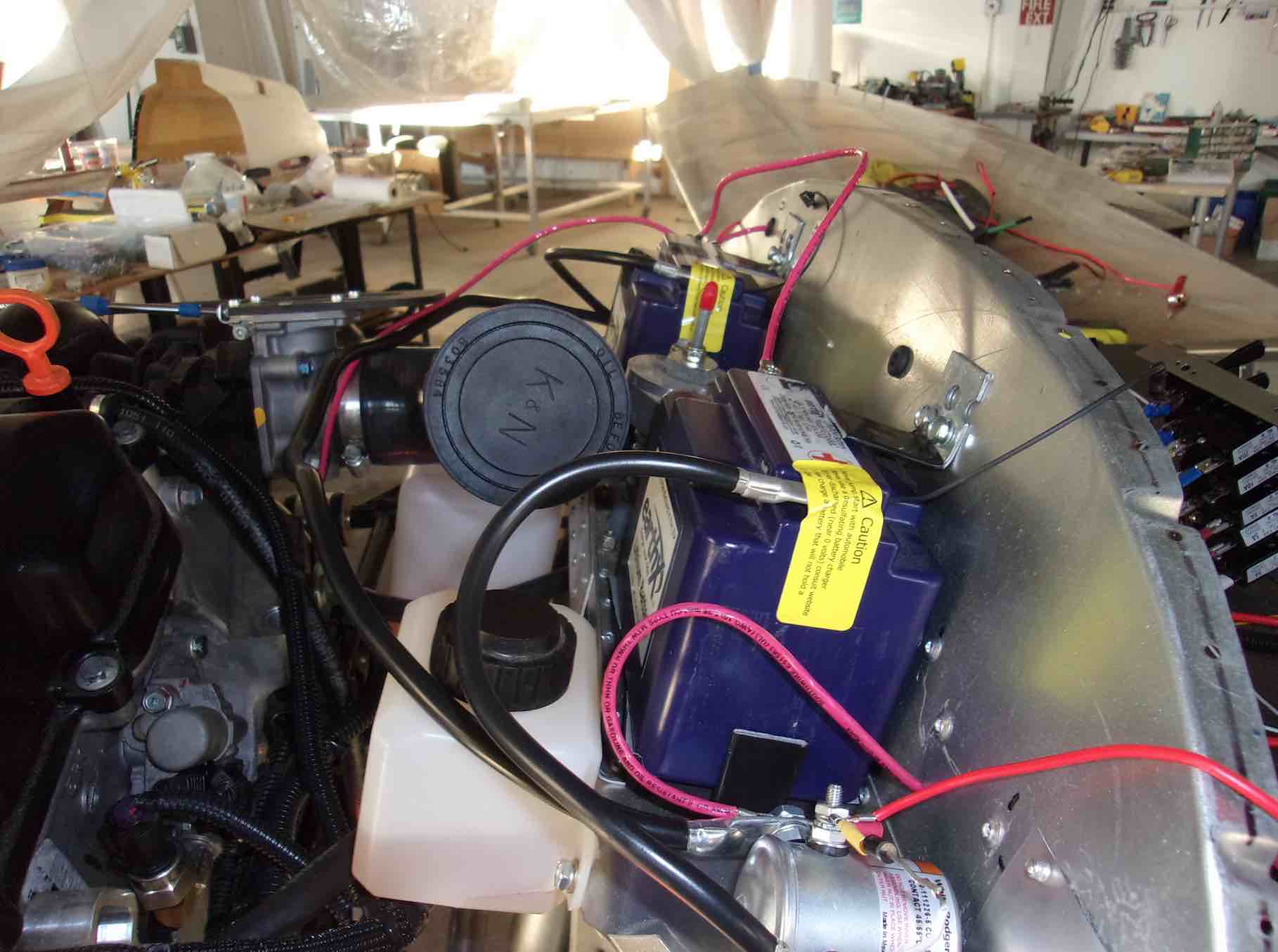

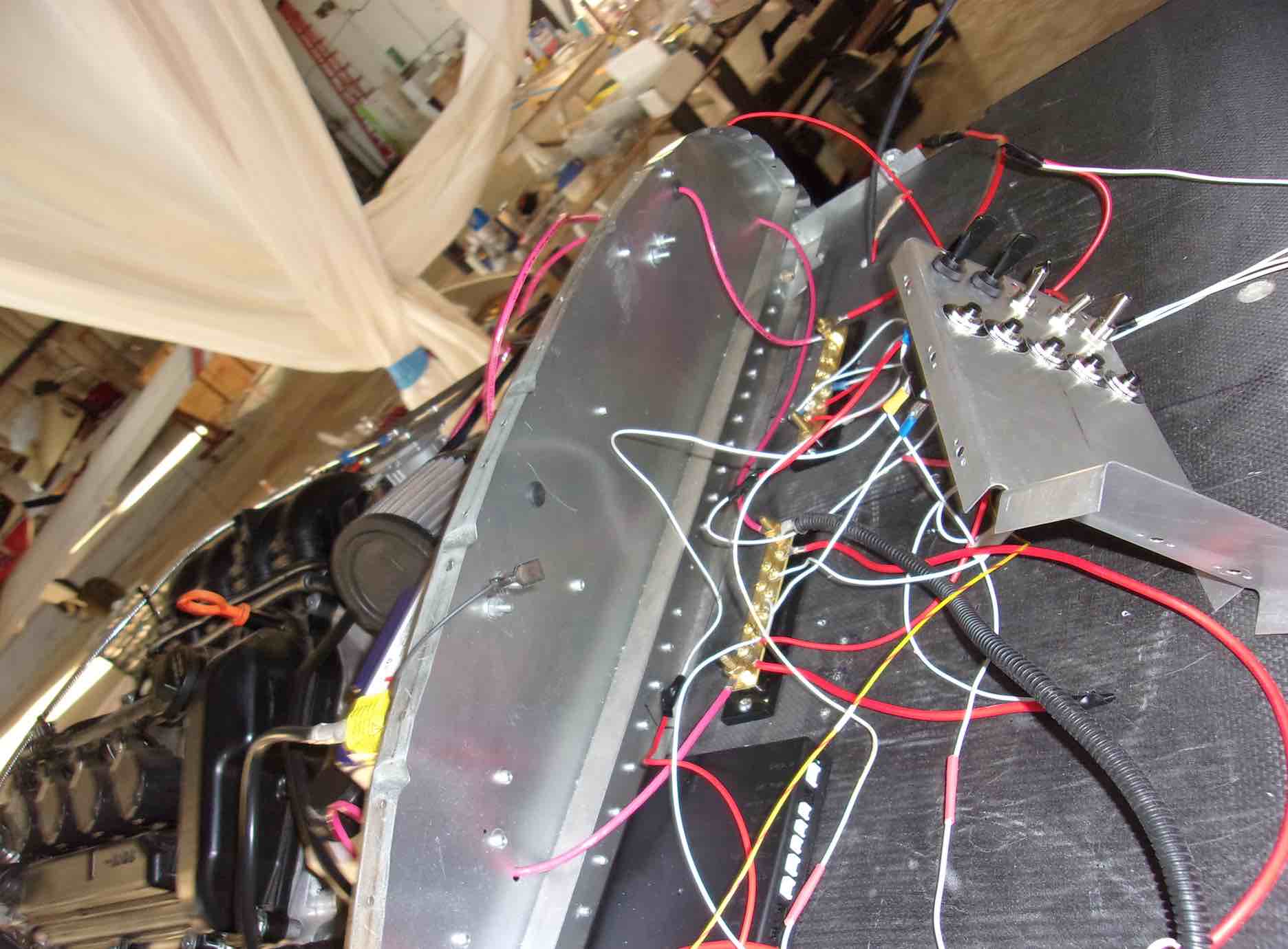

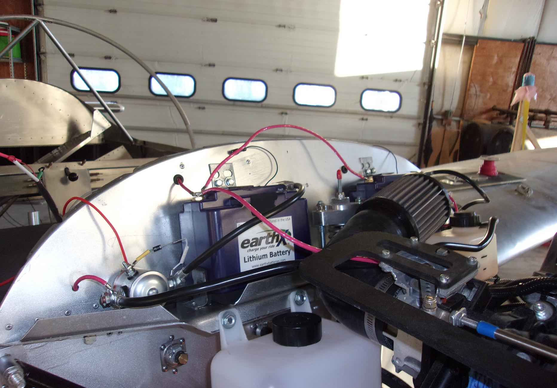

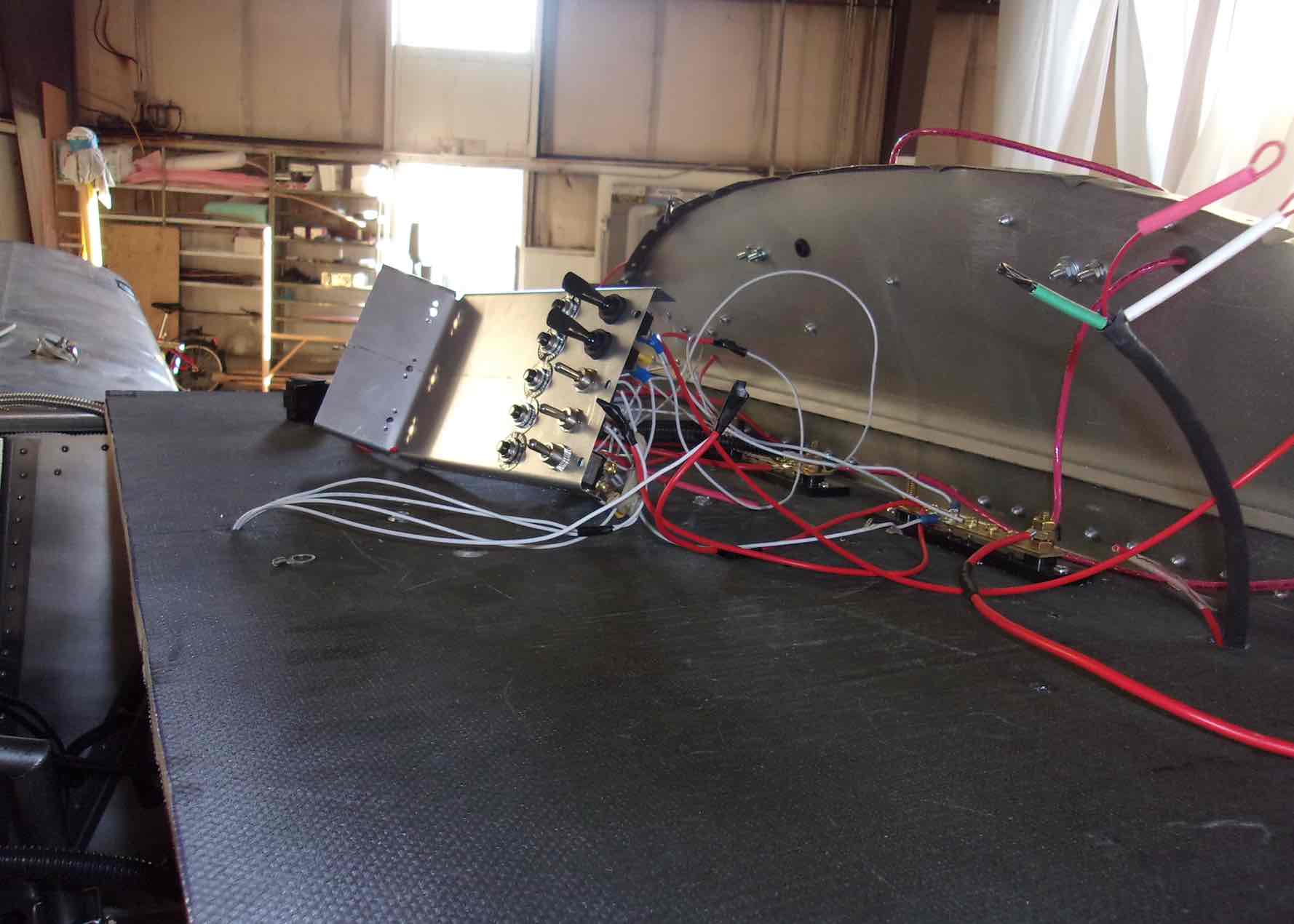

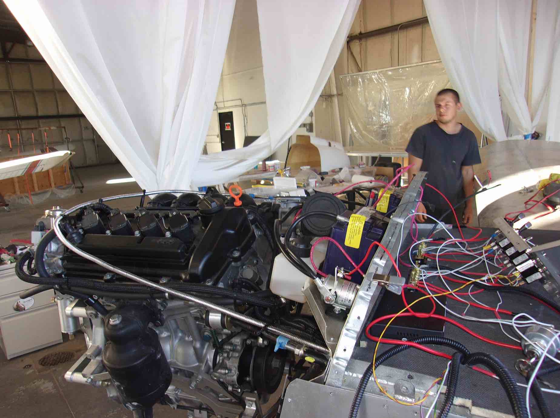

Далее мы начали установку электрики по рекомендациям Яника - Он посоветовал всю силовую электрику вынести за противопожарную перегородку и установить на шпалере Обе батареи и Пускатели Питания сейчас расположены на передней части ППП
    99,6 КБ · Просмотры: 689
    118,7 КБ · Просмотры: 691
    116,9 КБ · Просмотры: 694
Электрику пока что сделали на крепеньких таких соплях просто для стендового прогона. Убедились что все элементы схемы более менее функционируют. Тумблера Тублерируют, провода проводят, насос насасывает

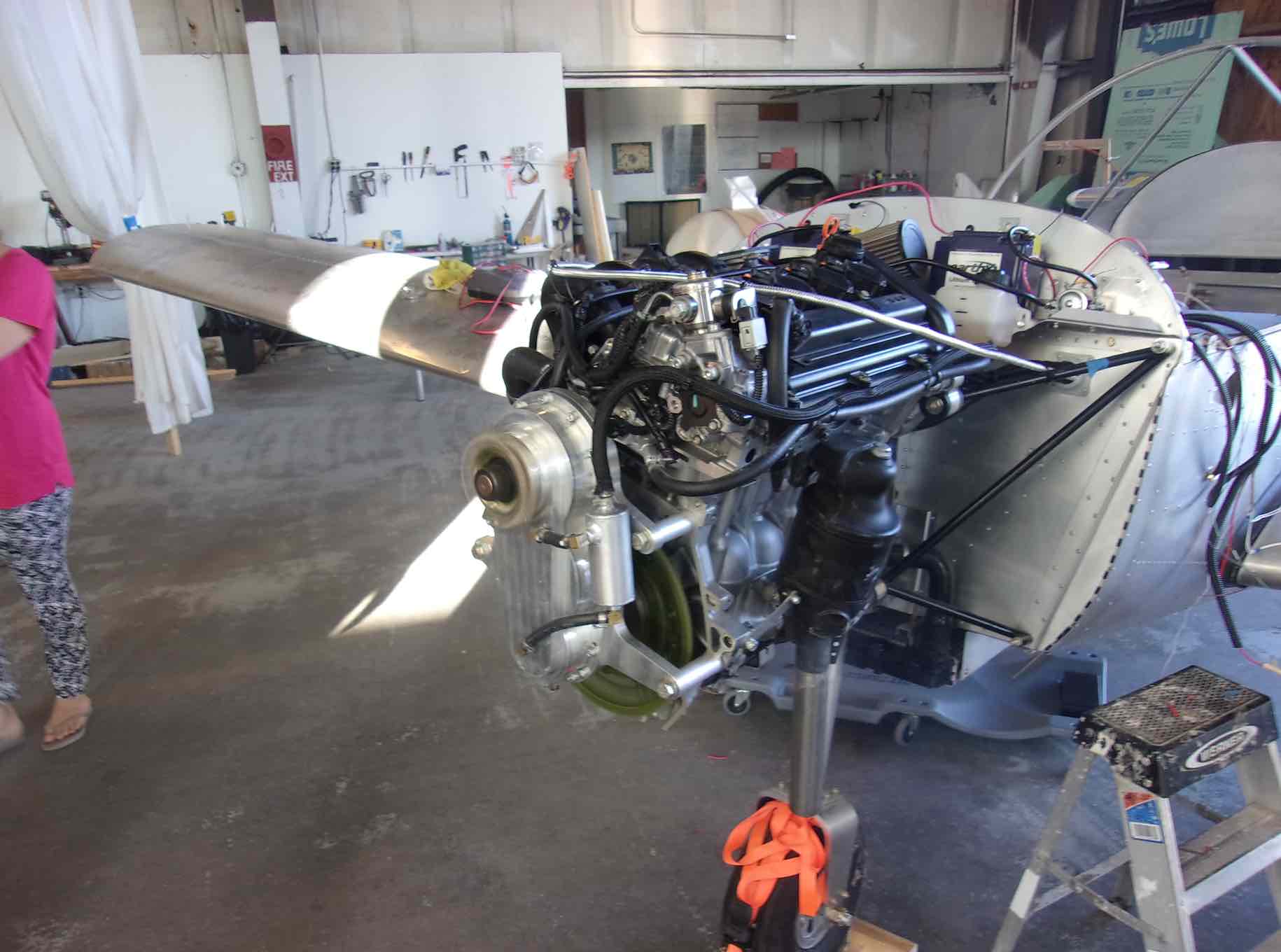

Ну и провели успешный первый запуск всего комплекса просто как стендовый вариант с возможностью послушать как все это звучит Надо сказать что звучит неплохо

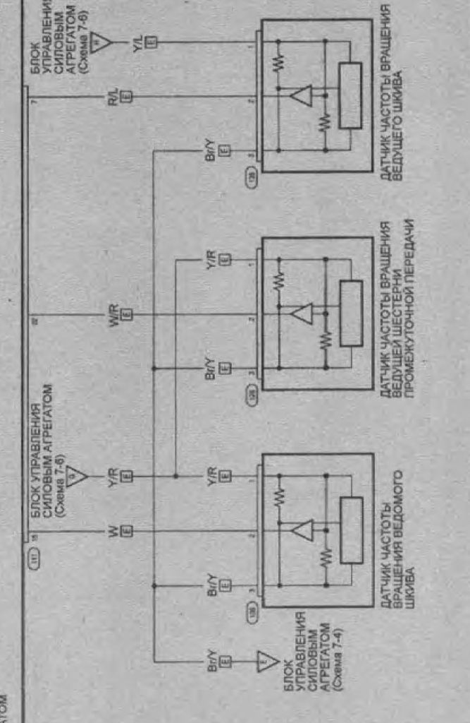

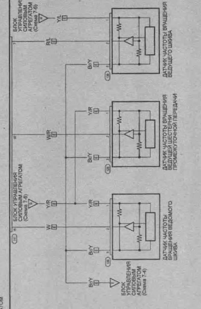

Всем Здравствуйте! Устанавливаю контрактный двигатель HONDA AIRWAVE L15A GJ1 ( вариаторный ) на аэролодку .Заменил Эбу 37820-RLC-922 на Эбу 37820-RLC-901. Попихоньку со всем вроде разобрался . Двигатель завёл , работает нормально , раскручивается до 4600 об/мин , потом отсечка ( ну здесь понятно нужно прошивать мозги). Вопрос ко Всем . Что делать с разъёмами датчиков . 1. Датчик частоты вращения ведущего шкива. 2. Датчик частоты вращения ведомого шкива. 3. Датчик частоты вращения ведущей шестерни промежуточной передачи. За ранее Всем Спасибо!

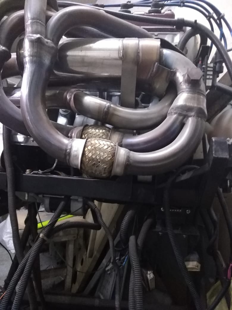

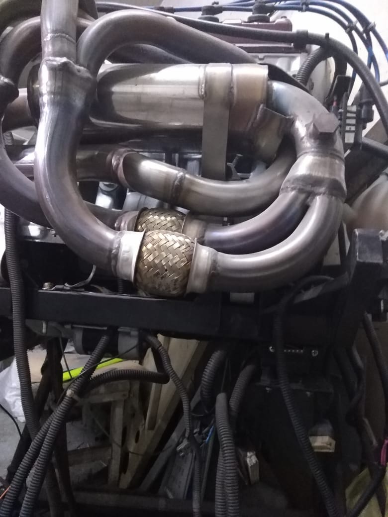

Народ подскажите кто такой выхлоп изготавливал? Или может лежит без дела 😉
Всем привет. этот глушитель обозвали саксофоном? сил. установка на базе хонда д15, по эксплуатации, стоит его оставить или сварить более простой?
Если мозги прошивать то ничего не нужно делать .
