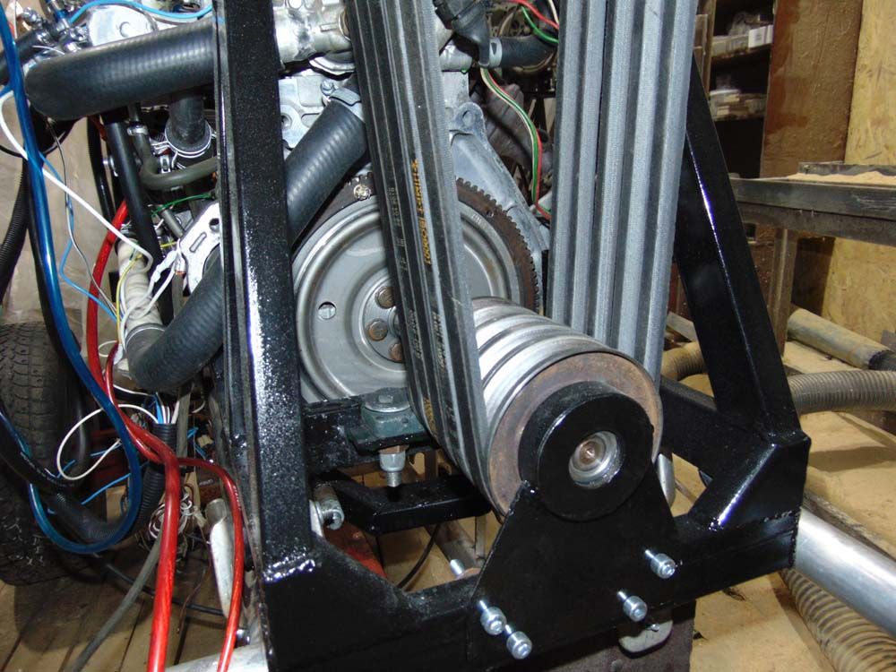

Сам редуктор по классической схеме натяжка эксцентриком , немного грубовато в сварном варианте , но зато быстро и доступно .

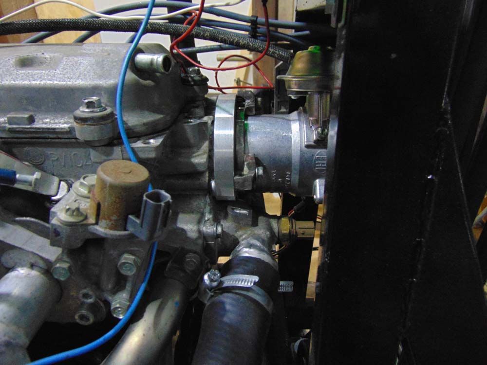

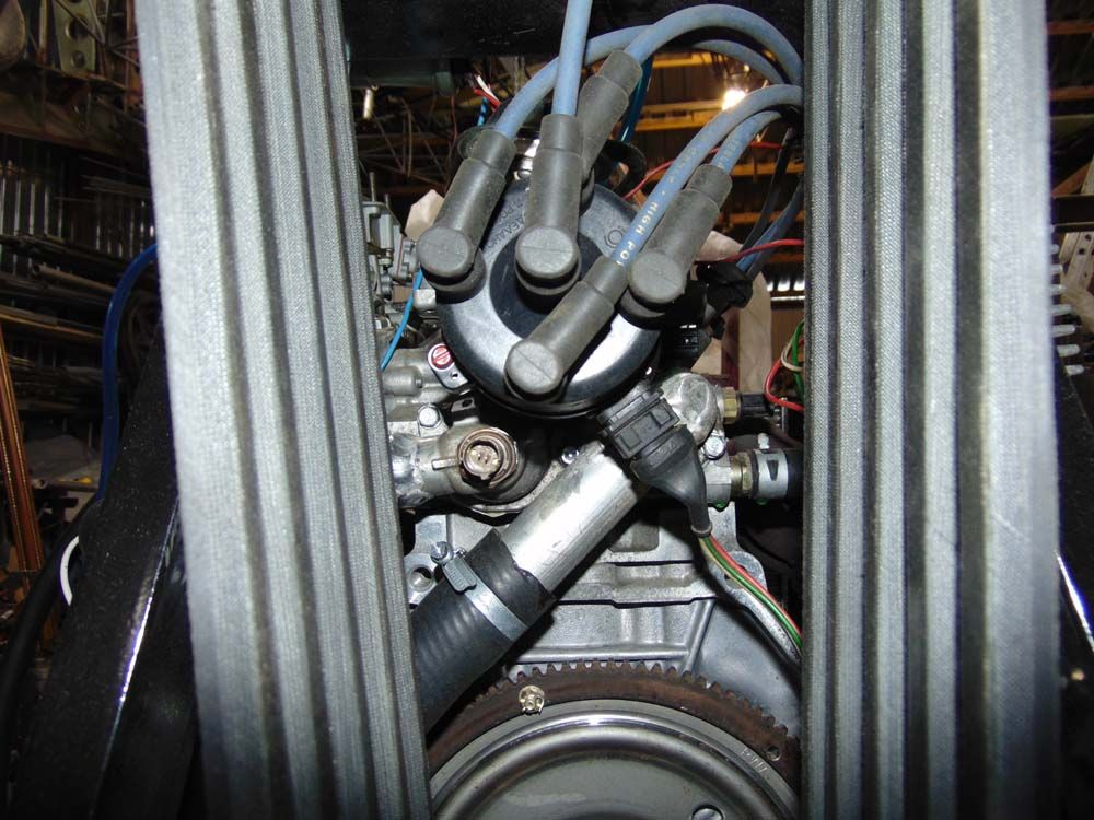

Адаптация трамблера . Пришлось делать переходник и долго возиться с подгонкой слишком мало места и все очень плотно .
    87,2 КБ · Просмотры: 388

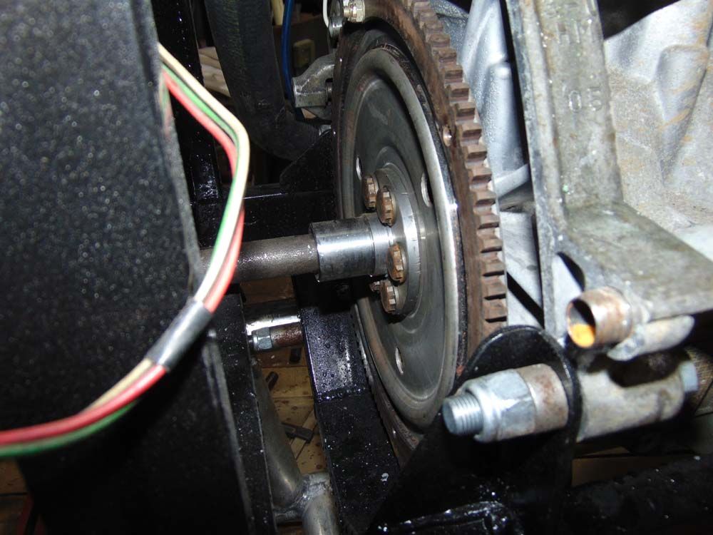

Нижний вал редуктора собран на базе деталей от классики и 08-й хорошо что на заводе используют одно и то же оборудование и от размерностей не отходят . Полуось от классики по шлицам отлично подходит в переднюю ступицу от 08 . Чем я и воспользовался .

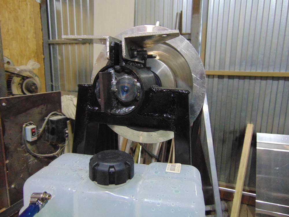

Сам нижний шкив сделал наборным из штампованных дисков на сварке , для облегчения . Если точить такой из целиковой стали будет как гантель 10 кг. А этот на уровне дюралевой , даже полегче будет . Можно было конечно и по внешнему кругу аргончиком пройти . Но решил оставить так для компенсации неточностей изготовления .

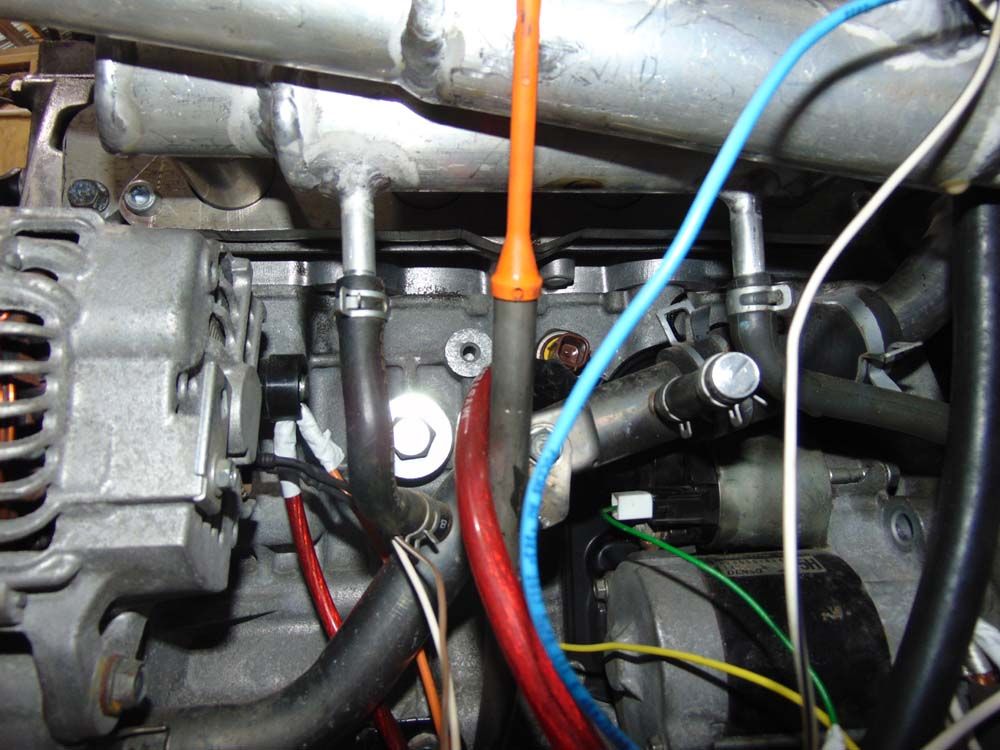

Поставил дополнительный быстросъемный опорный подшипник . Основной самоориентирующийся , здесь в этом узле как раз ахилесова пята таких редукторов . Довольно сложно подобрать правильно подшипник который будет работать под такой нагрузкой долго на 4000-5000 оборотах .  Вроде подобрали , которые нормально держат . А так вариант один в герметичную бухту с масляной ванной.
Также сделал подогрев впускного коллектора , вроде оправдывает себя . А так только эксплуатация покажет .

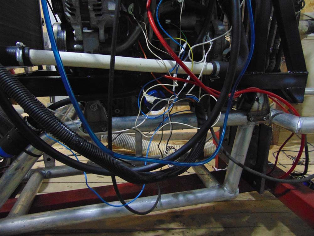

Ну и общий вид мотор-редуктора . Подушки вынесены в промежуток между рамой редуктора и рамой которая крепится на лодку.
Ну собственно вроде всё . Надеюсь удовлетворил любопытство страждущих ).  Может кому , какие то идеи помогут реализовать свои задумки .

ГЛАВНЫЙ ВОПРОС Какая тяга и вес ВМУ Р07
Шкивы самодельные , верхний точеный из целиковой болванки на 5 ручьев профиль Б . нижний тоже из штампованных самодельных тарелок .
По весу Р07  в районе 65 кг в сборе . По тяге не замерял . В исполнении для аэролодки с тяжелым винтом раскручивался до 4500 об.  В принципе хватало для поездок https://www.youtube.com/watch?v=p8Rn-TXZhVc
По сырому снегу , лодка ходила потяжелее заметно была нехватка мощности для такого размера .Владелец захотел мотор по мощнее , вот и заменил по желанию . Посмотрим когда покатается .
