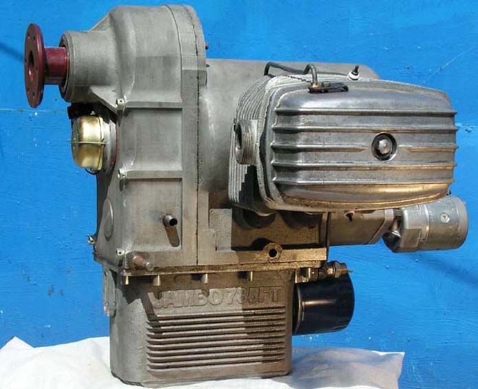

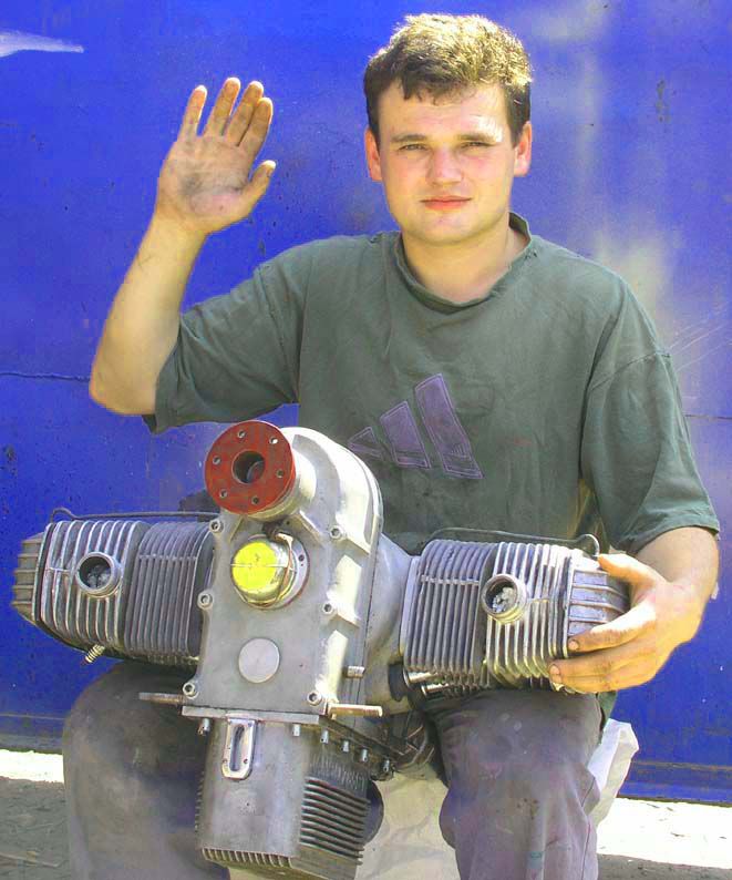

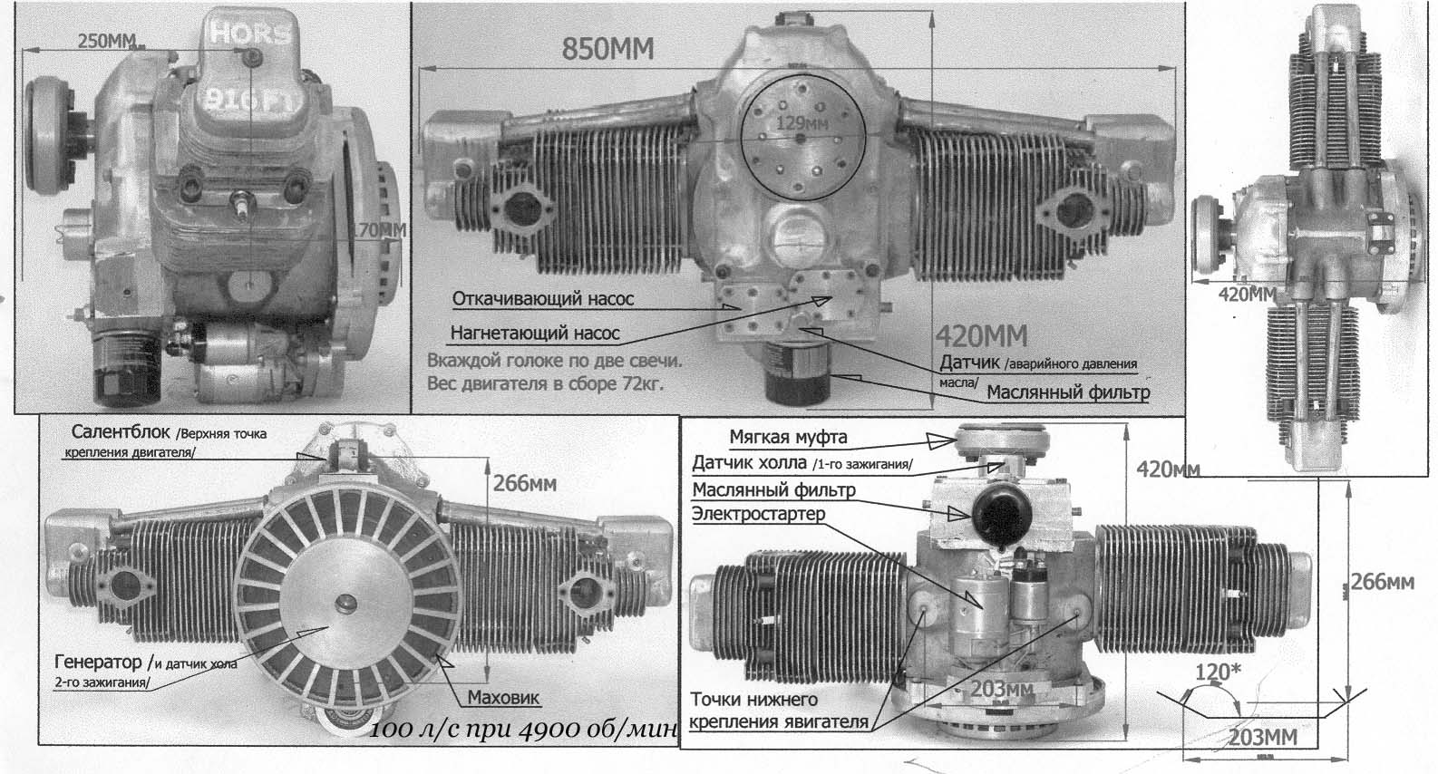

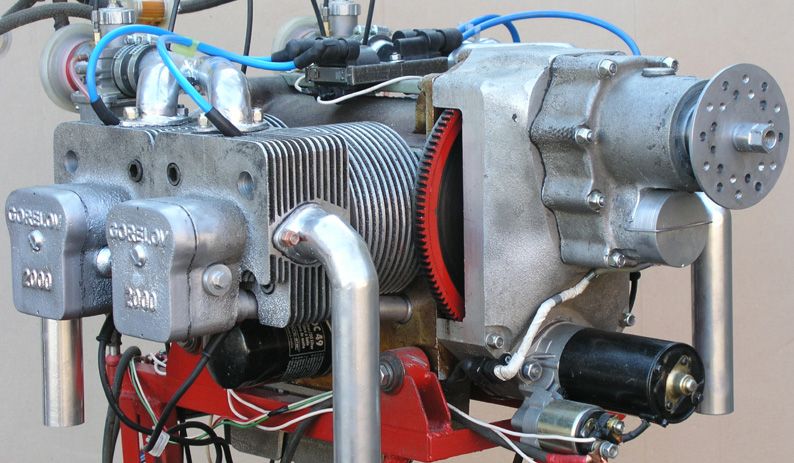

проблем для меня лично нет.
Почему же нет? Есть. Руки у Вас золотые, честь и хвала. Видел ваш двигатель в разобраном виде. Для любителя, который рискует только собственной головой, нормально. Авиадвигатель так делать нельзя. Разберитесь с приводом маслонасоса. Заявленная мощность в 100 л.с., при 2-х клапанах на цилиндр и той камере сгорания весьма оптимистично. Ну и потом, авиадвигатель должен обеспечивать гарантированный моторесурс. Так что не всё так просто.

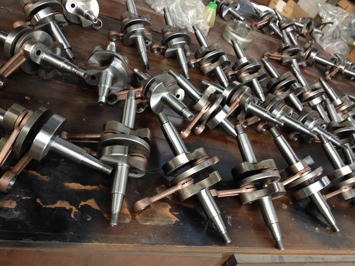

К МАКС 2015 надо доделать 3 мотора 175, 294 и 350 кубиков для беспилотников. Про 294 кубовый писал в ветке производство парамоторов. Пока на доработке и ещё долго.
На картинке коленвалы нового 32-сильного 350 кубовика для БПЛА. До сентября буду тестировать и продавать только одному партнёру.
