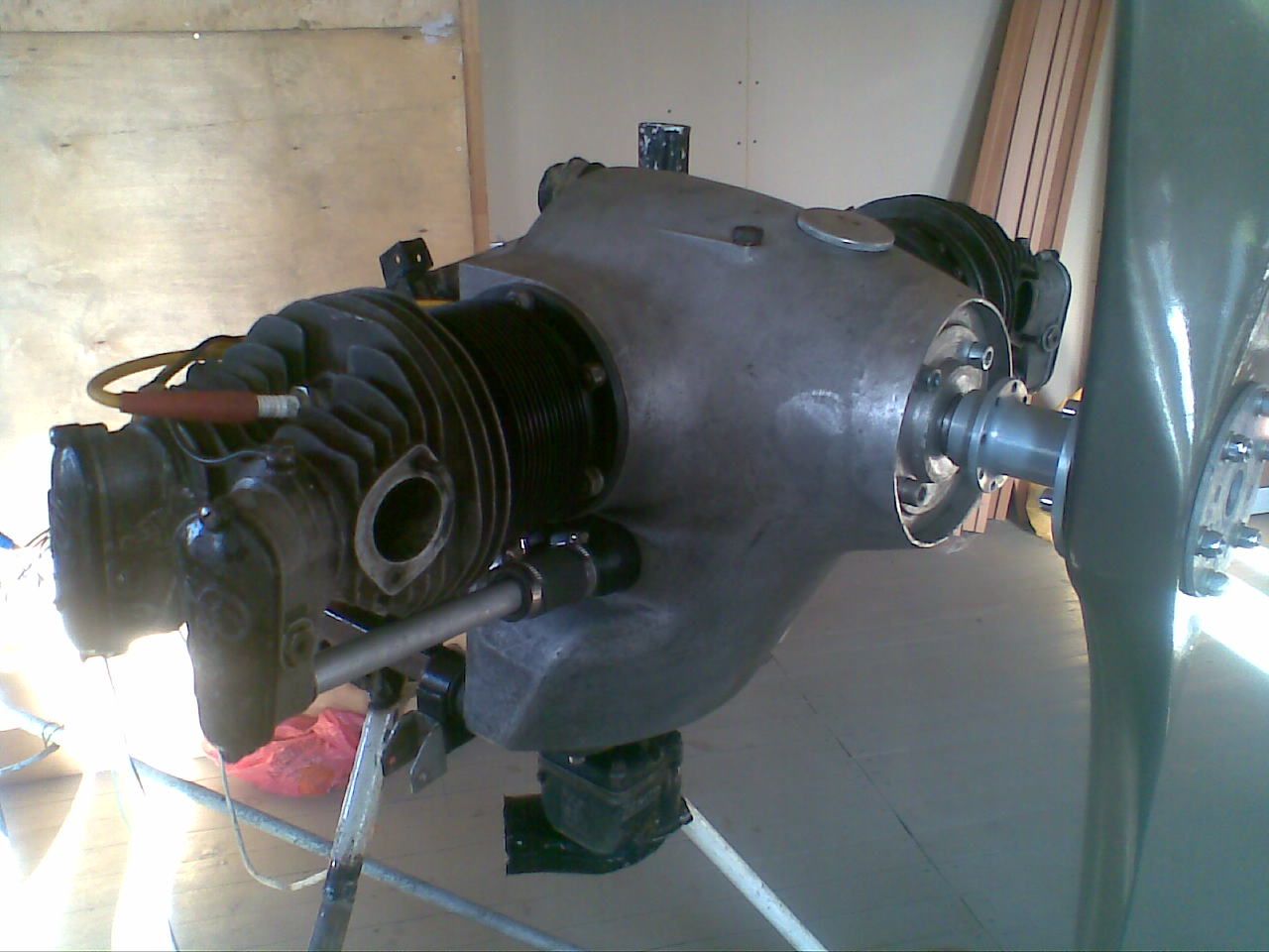

Люди его создали году эдак в 1930. Это Praga B, объём около 1,9л, сил 40, вибрация небольшая, сухой картер, почти весь на подшипниках качения, даже разъёмные шатуны - на роликах. Вчера только отгонял, после ремонта, а осенью даже полетал на нем немного.

Ну да, это тот, что и на видео Юрия, я только его под капот запихнул и навесил на него стартер и генератор. Ремонт был после обрыва выхлопного клапана.
Я когда начинал движок восстанавливать, думал, ну щаз , я его облегчу/улучшу. А вот фигушки! Нигде и миллиметра лишнего металла нет и уровень изготовления каждой детали такой, что практически недостижимый в условиях останков нашего общего машиностроения.
По поводу "взять цилиндры с головами с М14/вальтера/о200" и прочее " слепить ляльку" я раз двести уже начинал считать/прикидывать. Главный вопрос : кому нужен движок 50 сил, 50кг весом (оптимистично) за 150тысяч руб(оптимистично).Думаю максимум человек десять  наберется. Заявки можно оставлять на этой ветке. 😉

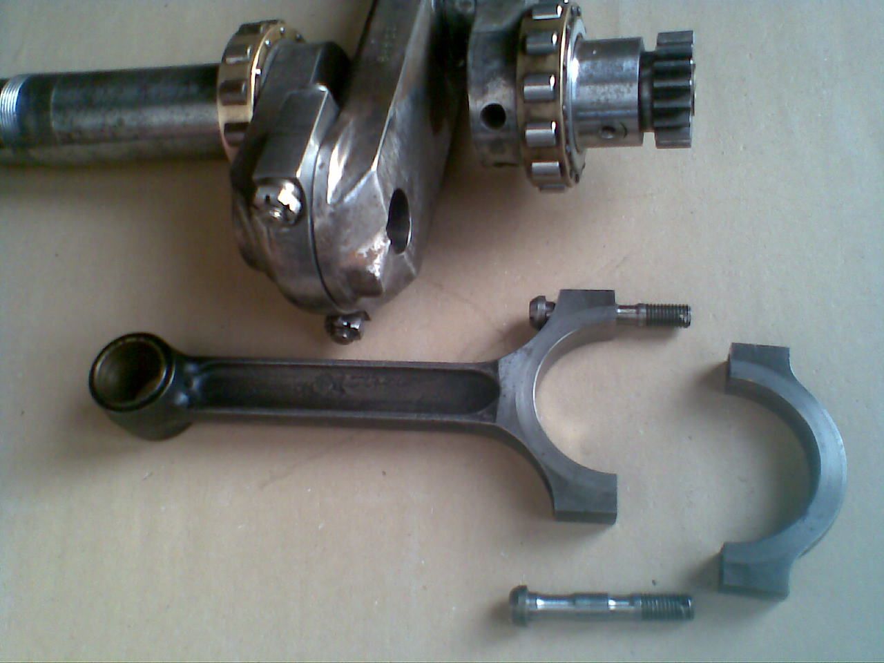

Коленвал Праги  и шатун, как пример технического уровня тех лет. Противовесы коленвала сняты , прикручиваются двумя болтами
    106,5 КБ · Просмотры: 190
    91,1 КБ · Просмотры: 171
По поводу "взять цилиндры с головами с М14/вальтера/о200" и прочее " слепить ляльку" я раз двести уже начинал считать/прикидывать. Главный вопрос : кому нужен движок 50 сил, 50 кг весом (оптимистично) за 150 тысяч руб (оптимистично). Думаю, максимум человек десять наберется.

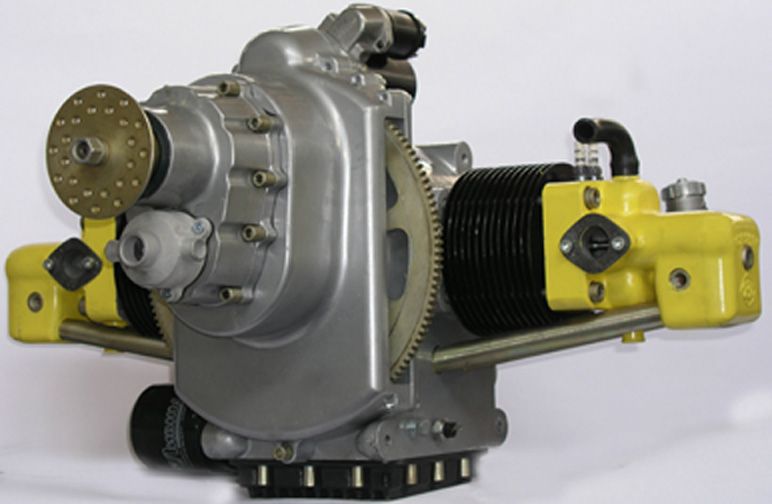

Наладить серийное производство моторов для СЛА в России нужно было ещё вчера – проблем для меня лично нет.                                                                                                                                   Проблемы только в головах,  а наладить производство авиадвигателей  в России для легкомоторной авиации не составляет никаких проблем. Для этого в нашей стране всё есть. Я этим конкретно занимаюсь  с  1986 года.   Правда, в начале выбор з/ч был весьма ограниченным, в настоящее время, сейчас всё кардинально изменилось и изготавливать четырёхтактные моторы для СЛА мощностью от 65 до 300л/с - нет никаких проблем. Имея небольшой станочный парк можно организовать выпуск  моторов мелкими сериями. За 28 лет я разработал технологии, позволившие мне изготовить  целую линейку ДВС для СЛА  объёмом от 0,8 до 3,2 литра. Как правило,  в свои изделия я всегда закладываю только качественные и проверенные детали. А знания о ресурсе З/Ч  реально получать  во время капитального ремонта автомобильных двигателей. Приходилось в  90-е годы изготавливать  разные з/ч для иномарок.  Как правило, везли из - за бугра автохлам, а  с  з/ч были большие проблемы.  Да и бензин наш, в то время, был смертельно опасен для их моторов.  Жаровой пояс, на поршнях,  всего 4 – 5мм вот и прогорали поршня быстро и основательно,  как на новых авто, так и на автохламе. Только поршней пришлось изготовить 203 типа комплектов. Был приобретён реальный опыт. Изготовленные  запчасти были рассчитаны под наше топливо и масла, поэтому после ремонта  моторов, требования к качеству ГСМ стало  менее критичным .  Проблемы постепенно решали  и автомобили полноценно стали выполнять свои функции. Надёжность любой  цепи зависит от самого слабого звена, исключи это звено на этапе конструирования и проблем не будет. А конструировать сейчас можно быстро и основательно,  программы Проинженер,  Компас, Автокад и др. реально упрощают и ускоряют  процесс. Если будет интересно, несколько фото разработанных и изготовленных мною моторов  с 1986г.,  могу прислать.
    38,6 КБ · Просмотры: 167
