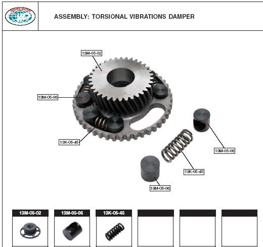

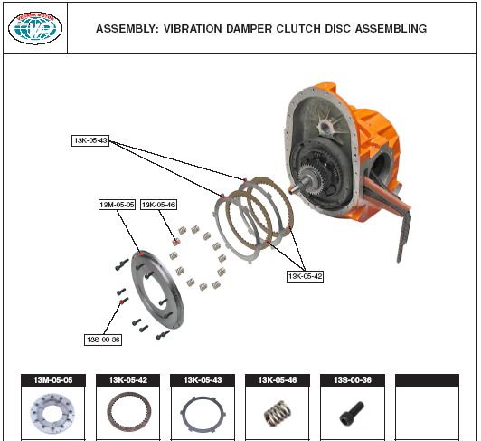

Маховик выравнивает обороты, от малых до максимальных. Масса маховика сглаживает пики крутящего момента.
Демпфер, а в простонародии, гаситель крутильных колебаний, убирает только верххушки крутящего момента, предохраняя коленчатый вал от разрушения. Сам по себе коленвал не ломается, даже от "переизбытка" мощности на валу.
Ну а где демпфер ставится, и как он выглядит, так это "военная тайна", и не мне ее рассказывать  ;D.

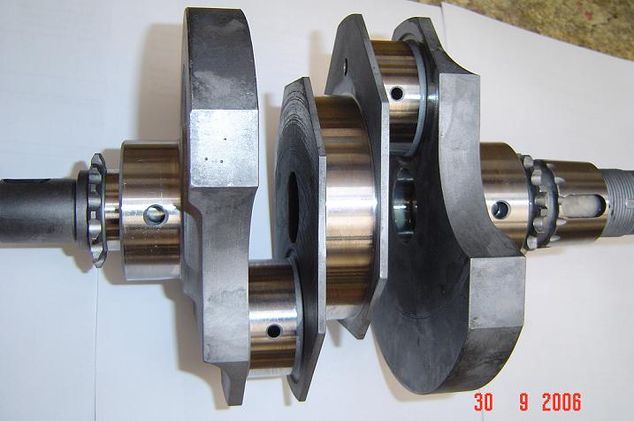

Извини Пилот, не хотел никого обидеть, но в погоне за "облегченицем" забыли о бо всем....
это "узел" придется переделать, чтоб не "трещал"

Ну наконецто, хоть  одна трезвая мысль появилась, взять в руки учебную литературу, а только потом говорить о запасе прочности коленчатых валов, а не наводить тень на плетень - обводить кружочками щеки и отверстия для подачи масла к коренным и шатунным подшипникам.
И Вам лично, страна действительно нищая, но не все, с кем Вы ведете свой диалог в ней проживают. Это так для справки.
Непредётся. Центральная шейка колена почему такая толстая по вашему?По моему, чтобы играть роль щеки и воспринимать должные нагрузки (совмещение функций наверное 😉) хотя трение возрастет.
"m.arat"
Да да, толщина центральной шейки не случайно такая  "пухлая".
Не смотря на это, трение на ней практически не возрастет, а вот масса противовесов явно завышена. Не вызывает энтузиазма и способ  установки их на коленчатом валу. И хотя такая схема широко распространена, особенно на двухтактниках, при таком способе подвеса противовесов двигатель практически не возможно уравновесить динамически.
Он просто обязан испытывать сильнейшие вибрации, этому должна препятствовать толщина центральной шейки, чем она будет большего диаметра, тем незаметнее  двигатель будет проходить резонансные частоты. И второе, Вы правы, опять таки перекрытие шеек дополнительно увеличивает жесткость коленчатого вала.
Товарищи, дискутирующие - создайте модель вашего коленвала хотя бы в солиде, нагрузите его, посмотрите результат и тогда дискутировать продолжим.
Попробуйте ту же процедуру сделать но : убрав "подрез" в виде паза, дыру на центральной опоре и перенести отверствие ВЫХОДА масла в положение близкое к ВМТ...и все все вопросы отпадут сами собой...

Для общего развития.
Месторасположение отверстия для подачи смазки к коренным и шатунным шейкам при проектировании и изготовлении коленчатого вала выбирается не случайно.
Оно всегда сверлится в зоне "разряжения", в месте, в котором отсутствуют прижимающие силы, для того, чтобы масло всегда имело возможность выливаться в зазор между вкладышем и валом. Если расположить масляное отверстие в зоне НМТ или ВМТ , то это очень быстро приведет к заклиниванию вала от эффекта масляного голодания.
Зона, в которой находится рассматриваенмое отверстие под смазку идеально по своему месторасположению.
Внутренняя галтель, это специальный технологический прием, выпоняющий две функции:
1). Позволяет отшлифовать коленчатый вал, при котором вкладыш может быть шире, чем растачиваемая шейка под него. Ну и место выхода камня не заканчивается гальтелью.
2). Выполненная таким способом галтель позволяет снять внутренние напряжения в коленчатом вале. Такой способ конфигурации вала используется на огромном количестве двигателей. И они никогда не ломаются. Такой же технологический прием используется в распредвалах. Но последние по этому месту как раз и ломаются, но не от того, что это недостаток конструкции, а оттого, что распредвалы изготавливаются из очень плохого по качеству чугуна, да и чугуном их порой назвать трудно, просто спеченая глина.
Центральное отверстие в коленчатом вале тоже сделано правильно, в среднем сечении коленчатый вал практически никогда не нагружен, поэтому его масса вредна для вала, вот ее и убрали.
Об остальном пока нет смысла говорить.
