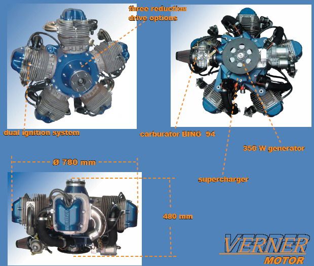

От модели к планеру, с планера на самолет!
Вот как модели становятся реальными двигателями. Эта "звезда" выпускается  с редуктором или без него.

А нету у нег вида сбоку?

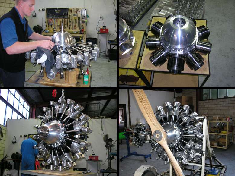

Это конечно не "Verner", но тоже красавец.

Вид сбоку и не только.... 😉
Умно придумали привод стартера, кстати такой стартер одно время продавали на авторынках для ВАЗ 2110 вес 2,5 кг, судя по этикетке чешские легче ВАЗовских почти в 2 раза

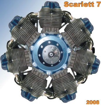

Rotec - красивый двигатель, но по удельным характеристикам он проигрывает Verner. Отчасти именно этот двигатель сподвигнул их на создание звезды, поскольку они поняли, что могут сделать лучше.
Да, Вы правы.  Пока мы тут рассуждаем, Австралийские ребятя пробуют и делают, и сделали прекрасную альтернативу Ротаксу. Особкнно для реплик
Австралийцы то сделали , но насколько это [highlight]"прекрасная"[/highlight] альтернатива покажет время . Т.к. только со временем накопится опыт эксплуатации их двигателей
Как ЛАЙКОМИНГИ не хаят , а за десятилетия их эксплуатации извесно про все их "детские болезни" и работают у некоторых хозяев уже БОЛЕЕ 4000 часов без капитального ремонта при заявленных 2000 часах

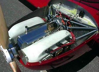

:exclamationЕсли Вы за Жабу говорите (Jabiru 3300-120hp), Я за двумя руками!
Только у этого двигателя не альтернативная жизнь, а своя собственная!
И куда покруче чем у Ротакса!
