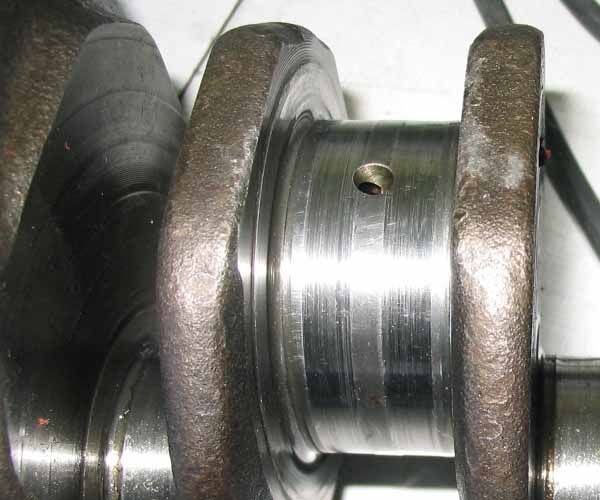

На этом коленчатом валу под вопросом целесообразность средней опоры.  Осевое смещение цилиндров оппозитной пары сверх меры.

Средняя опора на двухцилиндровом опозитнике-неоправданная роскошь, разве он половину времени на одном цилиндре работает, тогда да 🙂 или дизбаланс в компрессии/впрыске(карбраторах) большой....
В случае что на рисунке - просто напросто моста между шатунными шейками организовать нормального не возможно (вследствии их "худощавости") вот и опору влепили, только совершенно неграмотно - ослабили щеку, на которой шейка шатуна сидит сквозной дырой.
Совершенно непонятно соотношение диаметров вала в месте коренных подшипников и средней опоры - такое впечетление что пенсионер занимающийся мотоциклетными двигателями конленвал создавал...
Противовесы вызывают множество вопросоов.....
Вообщем как на меня, полная лажа, и извените, господа, за критику...
Для общего развития.
Месторасположение отверстия для подачи смазки к коренным и шатунным шейкам при проектировании и изготовлении коленчатого вала выбирается не случайно.
Оно всегда сверлится в зоне "разряжения", в месте, в котором отсутствуют прижимающие силы, для того, чтобы масло всегда имело возможность выливаться в зазор между вкладышем и валом. Если расположить масляное отверстие в зоне НМТ или ВМТ , то это очень быстро приведет к заклиниванию вала от эффекта масляного голодания.
Зона, в которой находится рассматриваенмое отверстие под смазку идеально по своему месторасположению.
Не хотел, пенсионеров уму разуму учить, но придется....не далее чем в соседней ветке - коленвал от Субару...
Смотрите и анализируйте...
Внутренняя галтель, это специальный технологический прием, выпоняющий две функции:
1). Позволяет отшлифовать коленчатый вал, при котором вкладыш может быть шире, чем растачиваемая шейка под него. Ну и место выхода камня не заканчивается гальтелью.
2). Выполненная таким способом галтель позволяет снять внутренние напряжения в коленчатом вале. Такой способ конфигурации вала используется на огромном количестве двигателей. И они никогда не ломаются. Такой же технологический прием используется в распредвалах. Но последние по этому месту как раз и ломаются, но не от того, что это недостаток конструкции, а оттого, что распредвалы изготавливаются из очень плохого по качеству чугуна, да и чугуном их порой назвать трудно, просто спеченая глина.
Центральное отверстие в коленчатом вале тоже сделано правильно, в среднем сечении коленчатый вал практически никогда не нагружен, поэтому его масса вредна для вала, вот ее и убрали.
Тот же субару, тот же шлиц (галтель)...только он нащеке 7-8мм глубиной 0.5 мм (~6% толщены щеки)
На вашем же "коленвале" - щеки нет (2мм) -  галтель врезается на 0.75мм (~38% толщены "щеки")
Я про "дыру" и ее "преимущества" в центральной опоре уже писал, нет ?

Пример твой с коленвалом Субарика некорректный, мягко гворя. Сам внимательно посмотри и увидишь по следам износа, что в данном случае шейка работала по вкладышу, которого есть канавка. Тогда  отверстие для подачи масла может сверлиться как это будет удобно, с точки зрения технологии, выполнено прочности и т.д. А учить нас тебе еще очень рано.

Сверлить отверствие по оси перпендикулярной силе действующей на опору более чем глупо…
Сверлить отверствие по оси перпендикулярной силе действующей на опору более чем глупо… , если вал трещит в результате ослабления сечения этим самым сверлением.
Я запомню это откровение на всю жизнь и в дальнейшем стану сверлить дырки строго вдоль действия силы,чтобы как можно более ослабить сечение,перерезав часть наиболее нагруженных изгибающим моментом,волокон.
