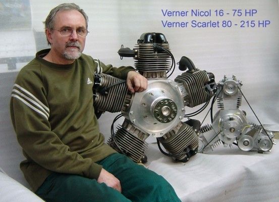

На сладкое еще фотку.

Интересно что это у 3х цилиндрового типа ремня через шкивы  на головках цилиндров?
Пояснения к фото!
Трехцилиндровый двигатель - модель для отработки, для простоты использовали ремень, выполняющий роль привода ГРМ. Пятицилиндровый двигатель - уже серьезно. Это ответ на повышающийся спрос на ретро самолеты, а так же вообще очень легкий двигаль с хорошей отдачей мощности. Планируется выпускаться в двух вариантах - с планетарным редуктором (макс обороты 5500, мощность 200 л.с.) и без редуктора (макс обороты 2500, мощность 110 л.с.). Сухой вес двигателя 89 кг. На нем так же, как и на 133МК применен магниевый сплав для картера и головок цилиндров.

Вот она подсказка, для тех кто любит делать руками, в МОТО.РУ есть движки 4х тактные одноцилиндровые, и китайские тоже(эти дешевле) 150 -250 и более кубов с распредвалами в голове. Взять 2 цилиндра и создать опозитник. Форум ведь у нас эксперементальный.

Вот ты и не прав ;D
У китайцев объемы 125-200 кубов на 1 цилиндр, ловить там пока нечего. Что же до остального, то сделать картер, вал и прочее посложнее будет, чем цилиндры надыбать.
Но есть индустриальные моторы Хонда и Бриггс, V-образные, Хонда макс. 690 кубов на 24 силы при 3600 оборотов, а Бриггс говорят (сам не видел) есть литровый!
Они без особых проблем кратковременно могут работать на 5000 - 5500 оборотов. Можно завтулить нижнюю шейку (шатун алюминий), добавить ременной редуктор - и в небо :~)

Вот и ты не совсем понял ;D, с китайцами ладно, но я где то видел у них типа эндуро с большой кубатурой. И ещё для меня проблемма сделать цилиндр, поршень, тем более такую голову с распредвалом в нем, а вот картер(прстой без грм как на 2х тактном) и коленвал это задача попроще. Движок конечно для сверхлегкого апарата типа минимакс н более. Кстати не подскажеш адрес в москве где эти Хонды и Бриггсы продают, я тебе на личку отписывал, походу не заметил
