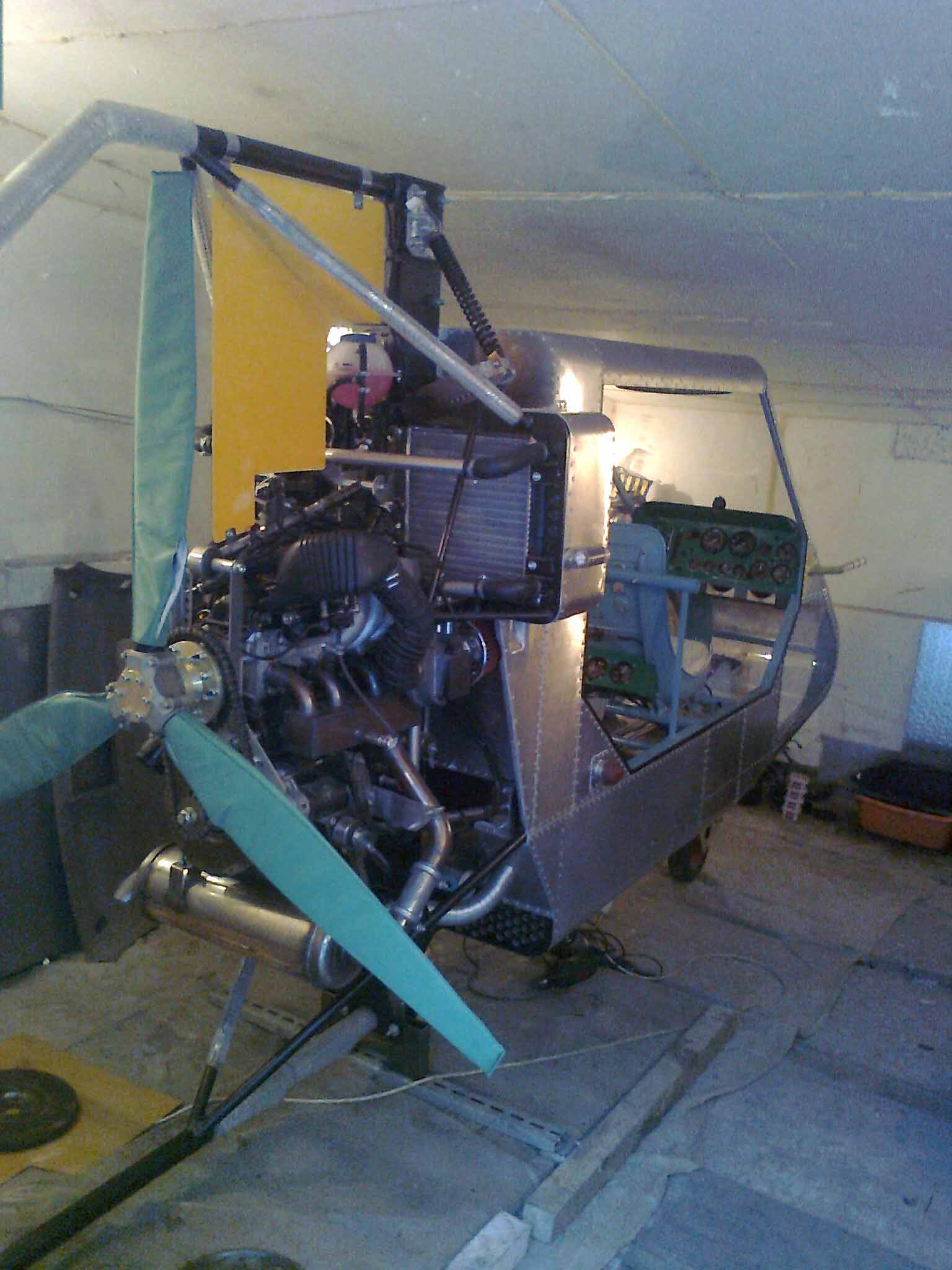

Спасибо за науку. Это Субару ЕА 82 вид снизу , прошу пардона за стоп ляп , я только учусь. Просьба  к модератору, удалить одну фотку. 😱

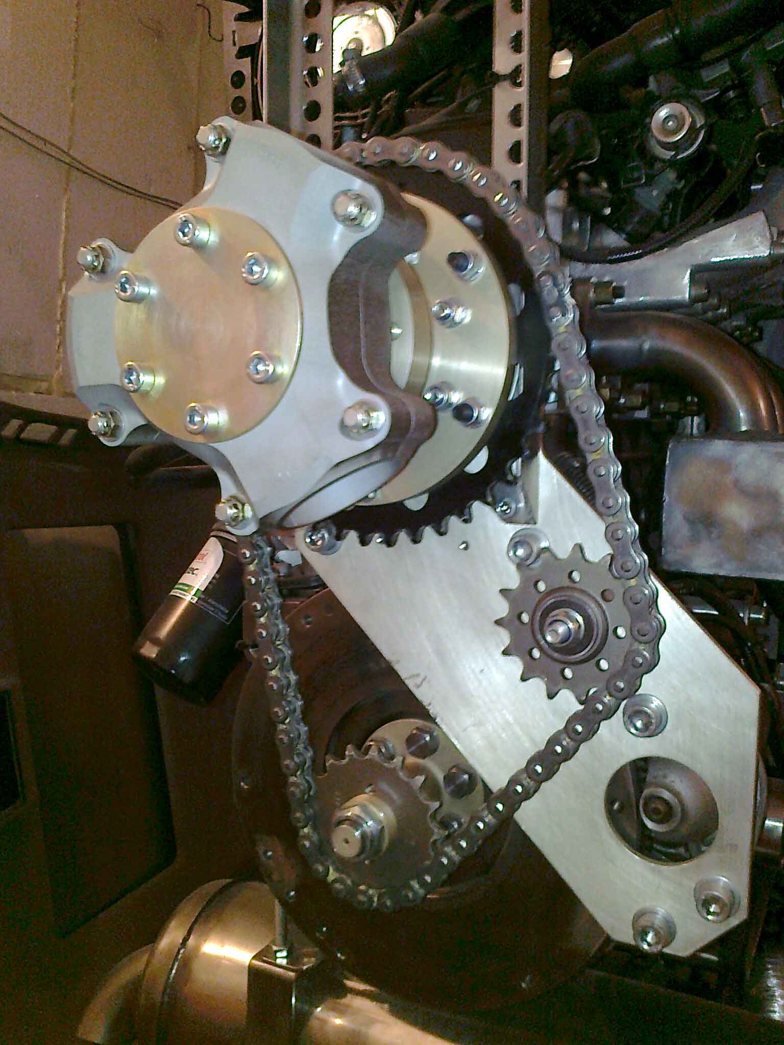

Хочу Вам представить двигатель AUDI на автожире "DRAGONFLY  M-25" с цепным редукторам "NOVA"
    119 КБ · Просмотры: 115
    151,1 КБ · Просмотры: 110
Цепь лучше пропустить с другой стороны натяжного ролика, в этом случае увеличатся углы охвата звёздочек, соотв. уменьшится нагрузка на звено. Обязательно нужен эффективный демпфер.
Опасная затея я давно делал такой цепь грелась и рвалась берёзку срезало как ножом.
Я бы тоже остерегся ставить и находиться возле нее во время больших оборотов ,да и шумная очень цепь, но решать Вам.Ремни от ГРМ ВАЗа будут понадежнее.
