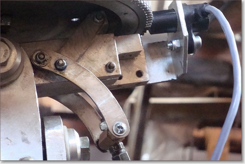

Тормоз ротора, наружные пластины не являются силовыми фрикционый блок держат мощные две пластины вот они силовые , их на фото не видно( весь метал на пластинах амортизационная сталь)
    73,7 КБ · Просмотры: 97

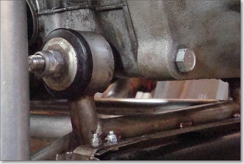

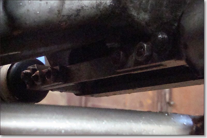

Задняя опора с\у, нержа. AISI 316 L.
    72,9 КБ · Просмотры: 96
    81,2 КБ · Просмотры: 100

Доп инфо. на тягах управления ( ШС) все гайки законтрены как положено проволокой ( фото не делал), кроме этого  что бы убрать люфты в управлении ШС и не только  посажены на [highlight]локтайт 638[/highlight] и все гайки посажены  на [highlight]локтайт 243[/highlight], в С\У применял [highlight]локтайт 262[/highlight]
http://www.loctite.ru/cps/rde/xchg/henkel_rur/hs.xsl/products-by-applications-3691.htm
