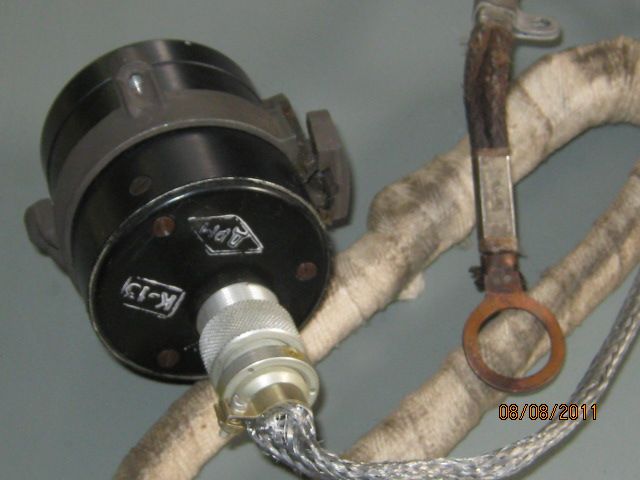

Вот сейчас только забрал купленную для меня на Екатеринбургском рынке хреновину. Похоже что она даже не китайская,что меня здорово удивило. Завтра подумаю как её с китайским зажиганием согласовать.

Я себе такую "хреновину" покупал чтобы к мотору привинтить. Но так и не поборол. В гараже валяется. Купил на спрусе за 47 долларов нормальный тахометр
Дак он же для четырехтактных движков с кол-вом цилиндров от 2 до 8. Вас еще не утомил Брейнальный секс? 😉
Для информации: 2 цилиндра 4т мотора, это 1 имнульс на 1 об коленчатого вала. Данный прибор не умеет счтать менее еденицы.
