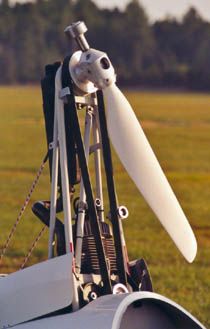

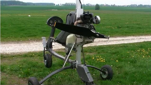

По физике  отметаемая   поверхность   чем  больше  тем    лутьше   .Самый  лутьший   винт    однополосный  он  не  идет   в   возмущёном   потоке .
    11 КБ · Просмотры: 173
    13,2 КБ · Просмотры: 170
Зато у него ни чем не скомпенсированный ломающий момент на оси винта, т.е. на валу двигателя или редуктора, от аэродинамической силы тяги.
Если он такой хороший, то почему еще никто не сделал однолопастной автожир? Действительно, а почему?
Однолопастные вертолеты были у амеров , а однолопастной автожир это кленовое семечко  🙂
Нет на том валу ни какого "ломающего" (ну и словечко инкогнита придумал!  ;D ;D ;D Фантазер, блин!) момента.
И изгибающего момента тоже нет.
Втулка того однолопастного винта на валу закреплена через поперечный шарнир.
Аналогичный общему горизонтальному шарниру у ротора автожира.

Интересно, кто придумал эту утку, что однолопастной винт имеет больший к.п.д. Не первый раз слух режет. Ссылку на такую теорию в студию, пожалуйста!
Показанный на фото - однолопастный винт мотопланера, убирающийся в отсек фюзеляжа,  имеет главное преимущество - в два раза меньший размер отсека. Повышенные вибрации и несбалансированность вполне допускаются из-за малого времени работы при старте и наборе высоты. 🙂
Показанный на фото - однолопастный винт мотопланера, убирающийся в отсек фюзеляжа  имеет главное преимущество - в два раза меньший размер отсека. Повышенные вибрации и несбалансированность вполне допускаются из-за малого времени работы при старте и наборе высоты. 🙂
