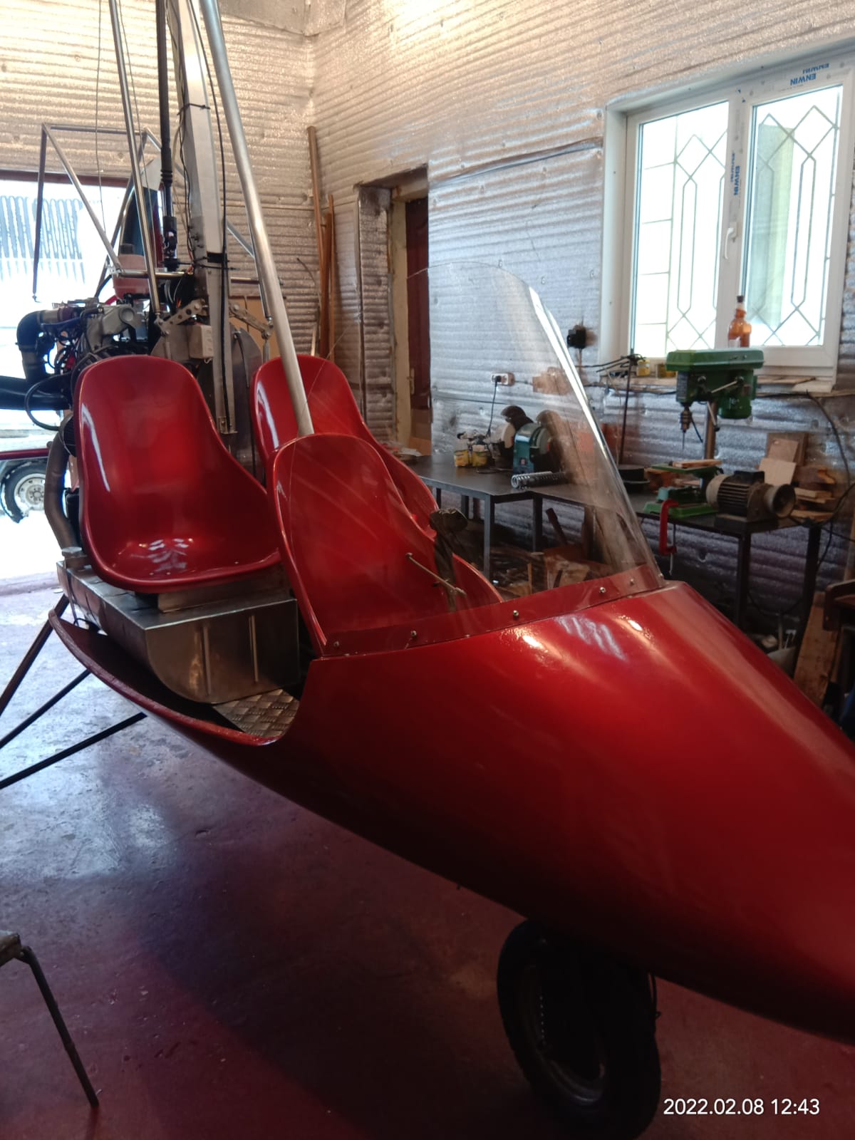

Не всё так просто. Трёхместная кабина сзади широкая, без фонаря начнет грести воздух как лопатой, станет большим воздушным тормозом и может создать условия для силового кувырка.
Здесь Вы не правы. Без фонаря действительно это воздушный тормоз, но силового кувырка не будет именно потому, что это тормоз, силовой кувырок возникнет если толкающий винт будет выше центра тяжести сильно грести. Но я не советую снимать фонарь!!! А трехместный открытый тоже проходит летные испытания нашего форумчанина
Опять неугомонный рус везде впаривает свою рекламу... Тут ветка "Автожиры на видео", а не на фото. Покажи полёт, а не красные кресла в каком-то гараже!
Андрей, это я шучу. Не сочтите за обиду. Ваши полёты окрыляют.
Очень хорошо говорите, но только надо добавлять на каком автожире. Лучше бы сказали Ваши полеты на автожире RUS 3 окрыляют. Теперь и Вы будите точно знать автора автожира, главное не поперхнитесь.
rus А разве на представленном фото с тремя красными креслами толкающий винт не проходит выше ц.т. ?
Покажите вид сбоку трехместного! И лучше в своей ветке.
@rus А разве на представленном фото с тремя красными креслами толкающий винт не проходит выше ц.т. ?
Можно показать кто и как строят именно трехместные автожиры. Я нашел несколько примеров и именно красный автожир Александра (не путайте со мной) в настоящее время испытывается в воздухе и неплохо летает.
С удовольствием показываю как проходят летные испытания именно этого красного трехместного автожира с турбированным мотором от жигулей. Получается все Росийское в автожире. Испытывает автор и разработчик автожира Александр.

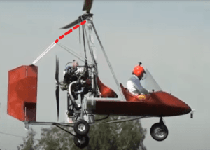

Поздравляю автора с облетом нового аппарата!
Два вопроса:
1. Ломанная рамка на хвост очень не жестко выглядит. Не логично ли добавить подкос на рамку верхней опоры киля к мачте для жесткости, как на рис.?
2. Сейчас 15 секунд разбега в одноместном после раскрутки. Для трехместного мощности двигателя хватит? Не пробовали еще втроем, какой будет разбег?
Держатель хвоста конечно хлипковат, но хвост особо не болтается. На других аппаратах у меня трезубцы, так там верхней опоры вообще нет.
Аппарат получился сильно тяжелый, таскал его туда сюда да еще с грузами, сорвал спину. Пройдет немного, опять буду грузить мешки. С двумя мешками по 35,40 кг уже летал. Проблема в том, что на этом аэродроме полоса всего 350 м, а реальный разгон 200 м, дальше полоса неровная, да еще с одной стороны насыпь с дорогой. Каждый год кто-нибудь туда впиливается. Для испытаний желательно полоса, на которой можно взлететь и сесть по прямой.
Если делать дополнительный крепеж хвоста, осложняется наклон мачты для заезда в гараж
