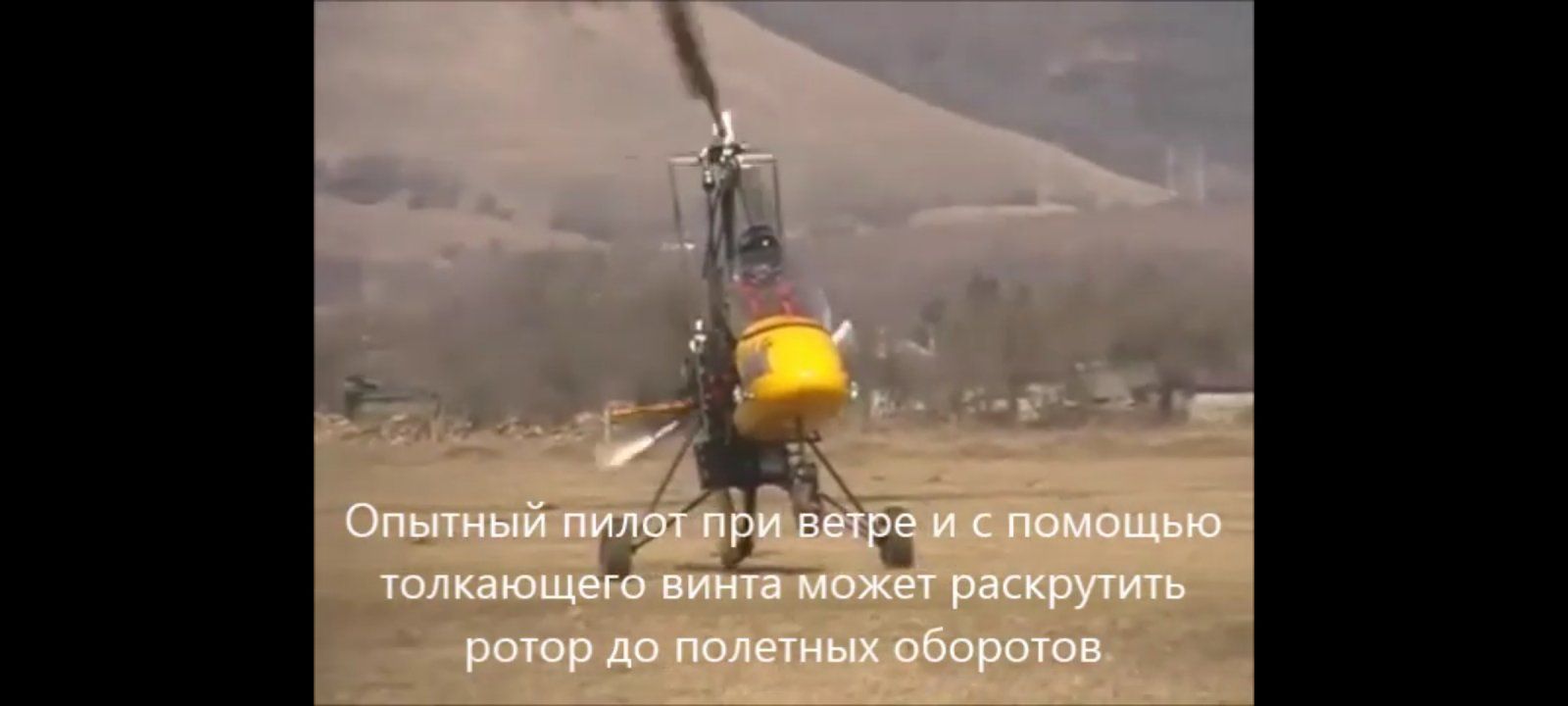

Так делают на беспилотниках, где используют стартер. раскручивают стартером до 120 -150 об/мин. и раскрывают ротор, через некоторое время медленно начинает раскручиваться ротор. Надо помнить, что при этом можно легко опрокинуться назад. Вот в начале фильма показано.
Также хочу попробовать после 200 оборотов отключать привод раскрутки и докручивать ротор на месте маршевым винтом.
Абсолютно бесполезная затея. Движения воздушного потока от маршевого винта хватит только на юз на тормозах.
Ротор будет "затухать".
После Вашей пробы - отпишитесь об эксперименте.
Вы постоянно путаете туризм с эмиграцией !!!!
Далее, без комментариев.
Сказочник вы неунимающийся!!!
На предоставленном вами видеоролике ротор раскручивался только потоком встречного ветра, скорость которого, я так подозреваю, была не меньше 7 м/сек.
Всегда рад помочь не летающему на автожирах любителю. Если бы это был ветер, то он бы дул с такой же силой и в верх ротора, а в данном случае ротор обдувается винтом автожира только снизу! А что бы было если ветер был бы больше 7 м/сек можно посмотреть в фильме пилотов автожира RUS 3. Смотрите и радуйтесь своей безграмотности. Пилот не имеет даже малейшей возможности раскрыть ротор, его просто перевернет.

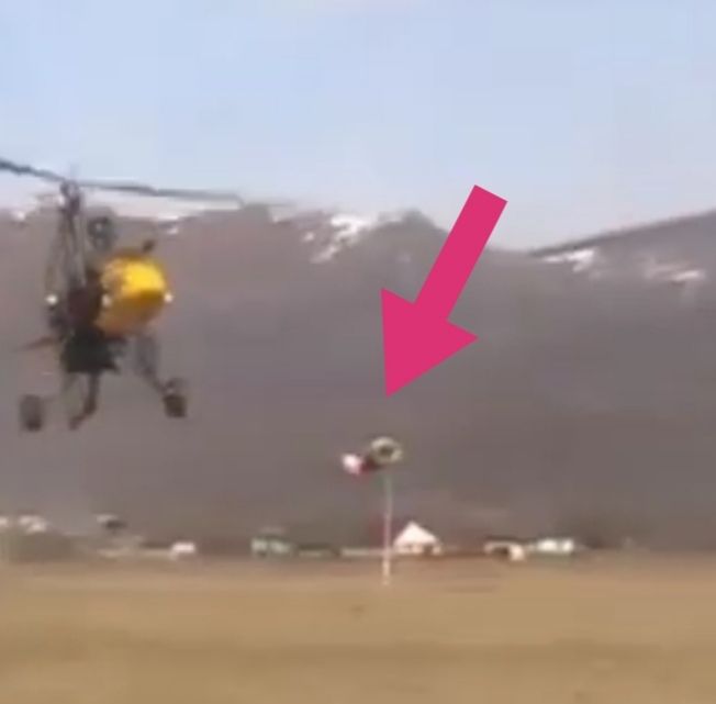

Послушай-ка/те, древний малограмотный безответственный вы наш балабол.

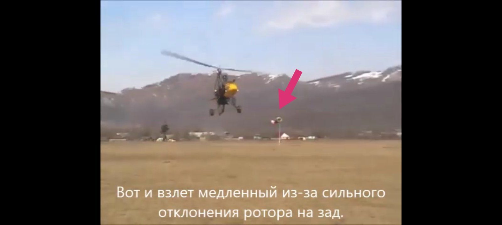

Во-первых, на десятой секунде вы сами пишете о наличии ветра:
Во-вторых, оторваться от земли на сороковой секунде с практически нулевой горизонтальной скоростью относительно земли автожир может только при наличии встречного ветра с достаточной скоростью.
И в-третьих, на пятьдесят девятой секунде того ролика в кадр попадает колдун, по которому можно понять и силу ветра и направление ветра:
"Вот и взлет медленный из-за сильного отклонения ротора на зад" 😀 😅🤣 #ржунемагу
При всем при том, что RUS давно занимается автожирами, существует одна из проблем: либо познания в автожиростроении и аэродинамике = 2, либо косноязычность выражения своих мыслей = 5.
Либо оба сразу.
Совершенно очевидно, что если скорость встречного ветра равна минимальной устойчивой полетной скорости автожира, то он взлетит с места, без пробега. И ротор у него раскрутится до рабочих оборотов до старта.
Это касательно и легких самолетов с достаточной мощностью. Даже Аэропракты такие финты вытворяют (крыло!!!!), не говоря уже об автожире.
Учись студент, как нормальные пилоты пользуются погодными условиями, не откатываясь и переворачиваясь на зад🤣😅😀
