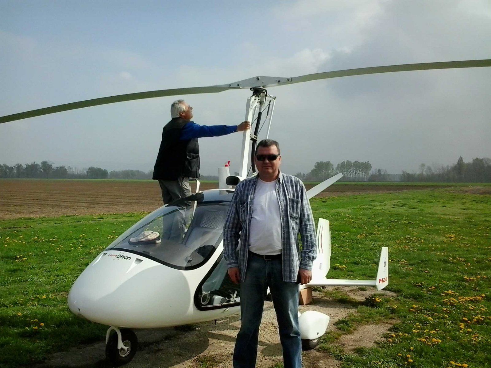

Да, под Миланом летали вдвоём на М-24, примерно по 100, 110 каждый. Все отлично.

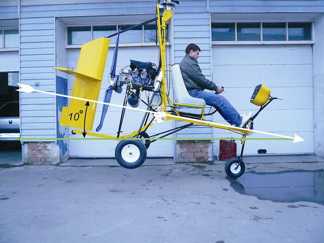

Поясню еще раз. Автожиры центрируют как показано на фото. Вопрос как изменится угол 10 градусов если рядом с пилотом поместить еще одного пилота? А это как вы упомянули до 110 кг. Что делать, когда надо после двух пилотов лететь одному?

Для тех, кто читает ошибочные рассуждения одного буйного "профессора".
Никак, в Орионе они оба сидят в центре масс.

Внесу некоторое уточнение по компоновке кабины М24 "Орион" - пассажир справа сидит на 150 - 200 мм позади и справа от пилота, в самом центре масс автожира. И его наличие или отсутствие на полётную центровку по продольной оси НИКАК НЕ ВЛИЯЕТ. Так что дед беззубый в очередной раз в лужу пукнул (как обычно, впрочем)... :ROFLMAO:
