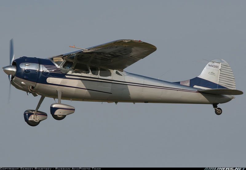

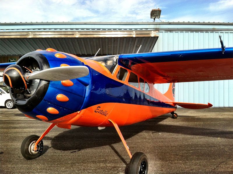

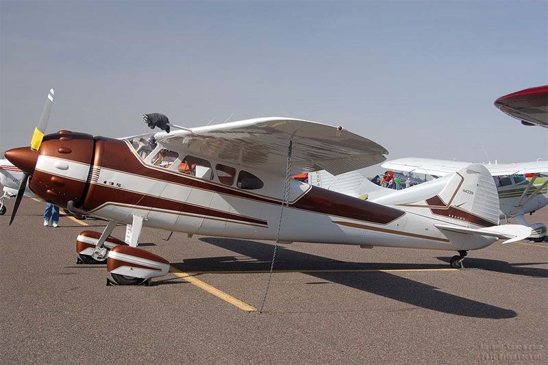

Вот тебе пара неординарных и одна ординарная 195.
    79,4 КБ · Просмотры: 272
    107,3 КБ · Просмотры: 224
    77,4 КБ · Просмотры: 284

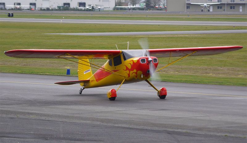

Ну или вот так - чтобы нагляднее было
1 и 2 кхм
и 3 😉
    57,3 КБ · Просмотры: 220
    94,1 КБ · Просмотры: 270
    76,9 КБ · Просмотры: 273
