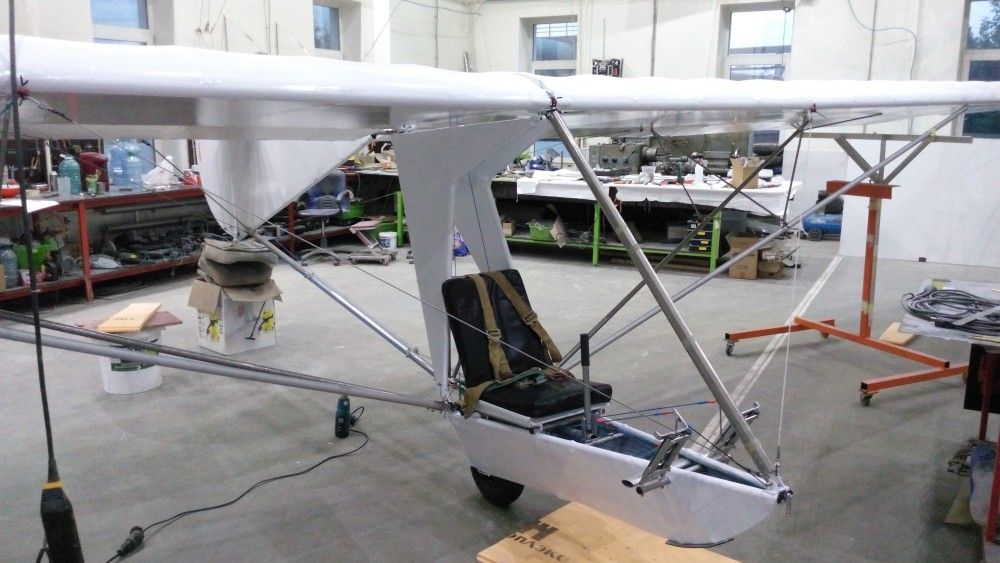

Basic Ultralight Glider Goat 4
Масса пилота какая максимальная ? И по деньгам не прикидывали,если на продажу ?

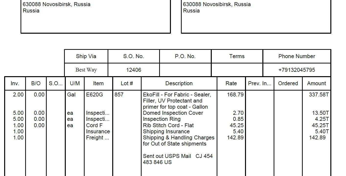

Вопрос был потому, что некий уважаемый форумчанин, утверждал,что НИКАКУЮ жидкость из США отправить почтой невозможно, т.к. их почта перевозит грузы самолётами, и с жидкостями не работает из соображений безопасности,не вникая в их свойства.
Мы-то получили свои материалы вскорости с оказией, но были озадачены  таким неожиданным обстоятельством. А всё ещё загадочнее...🙂

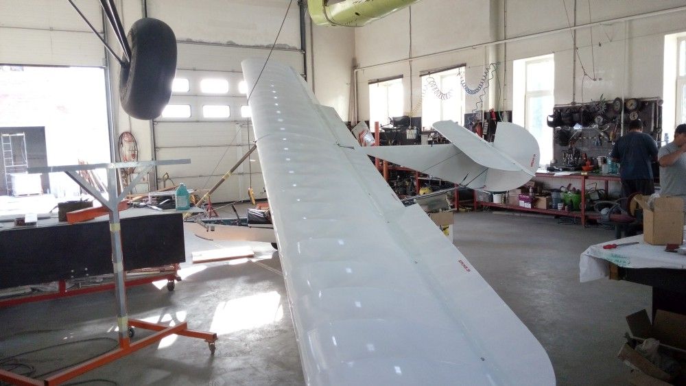

Грунтовку пульвером наносили или кистью?
Шкурили?
Сильно завидую белой завистью 🙂
Если не секрет, во сколько обошлась обтяжка? (Имеются ввиду материалы)
Купил дакрона для пошива обшивки - вышло 24 тыс. руб., плюс надо шить, а это время. Вот теперь думаю - не прогадал ли?

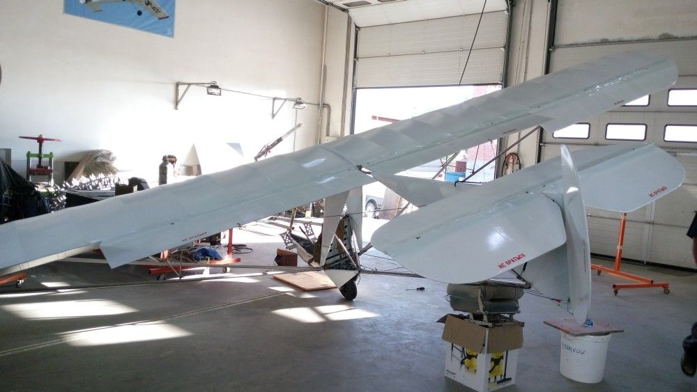

С нетерпением ждем облета!!
К сожалению присутствовать лично не получается-работа...
Вы видео поснимайте побольше,с разных ракурсов.В т.ч и из кокпита)))

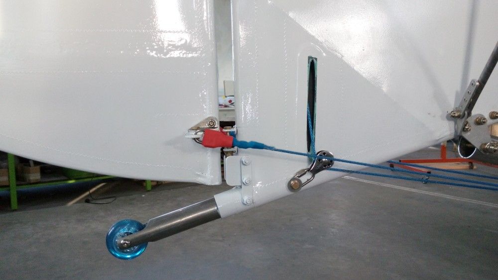

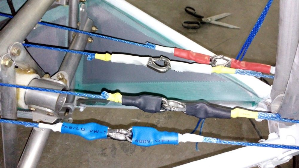

И легче они, и без тандеров натягваются! 😉
