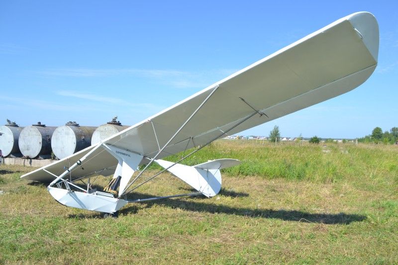

Андрей, спасибо, по вашей наводке прикупил химию на обтяжку. Есть на Шпрусе, дороже на 6% от Стюарта. Уже высылают. Про краску поподробнее можно? U-Pol нашёл по интернету, мне показалось, что она "толстостенная", типа мовиля. Или я не то увидел? У вас белая, колеруемая?

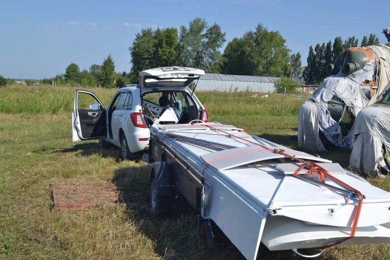

Приехали на поле  😉

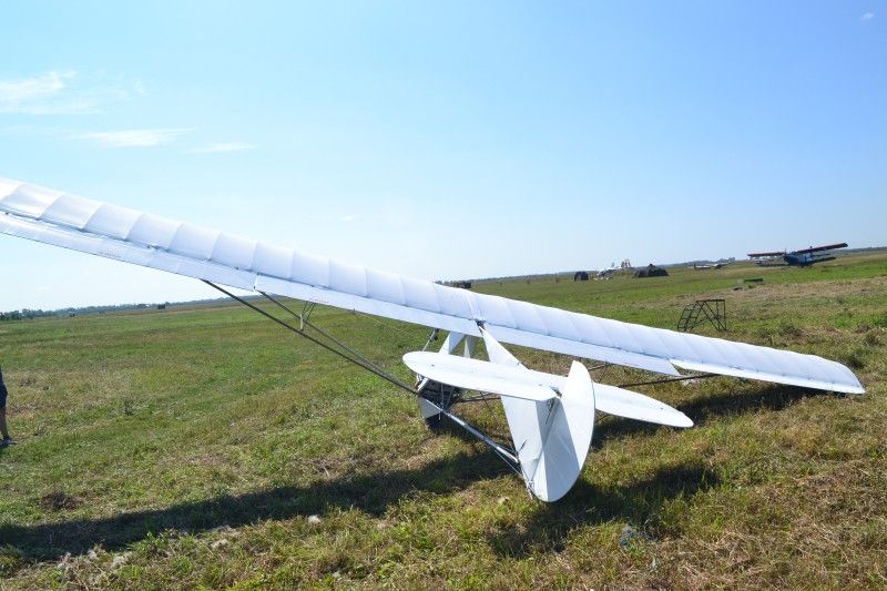

Верёвки в управлении,свежо...!!
да прикольно. не ожидал на управлении. а что так по уродски заделано? дайнему же можно сплесневать так что ни заделок не надо, ни хвостов никаких не торчит. мы так на свои паралеты фалы крепления крыла делаем. просто аккуратная петля и ничего больше не торчит. по длине довольно точно получается.
а на управление ставим специальный фал для проводки управления швертоботов. он тонкий- 2.5мм, в оплетке- как репик- не бахромится на перегибах как голая дайнема но так же совершено не тянется. правда дороговат. продается бухтами по 16м и вот у него концы уже не увы не заделываются- нужно или шить как на парапланах- или узлы или заделки. если интересно- посмотрю фото на работе.
