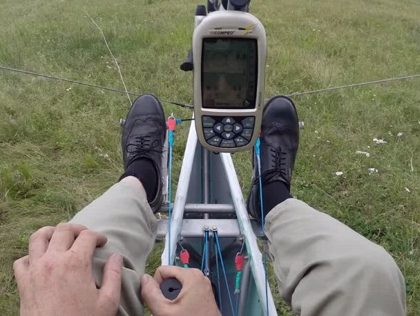

Это не GPSка чтоб не заблудицца, это ваапще прЫбор, типа браунигера, заместо других со стрелочками. И управление даже излишне лёгкое. Пилот опытный, просто привычка такая - на всём подряд летает.  🙂

Небольшой отчёт пилота:
"Oбработал записи браунигера
температура 26 гр Цельсия давление 740
ветер встречный 3 м/с
отрыв приборная скорость 25...30
набор 20 метров приборная скорость 36...45 вертикальная 2
м/с
отцепка приборная скорость 63
планирование приборная скорость 47..55 вертикальная
1,4...2 м/с
(делал небольшие отвороты влево вправо)
касание приборная скорость 36
Расход ручки нормальный, для таких малых скоростей
необходимо полное  отклонение РУ от себя на разбеге, и на
себя при посадке
для пилотов малого роста необходима подушка под спину,
чтобы обеспечить полное отклонения РУ от себя
Возможно потребуются регулировки угла наклона педалей
(непривычно сильно отклонен носок)
Люфтов в управлении не обнаружил
Посадка по сравнению с БРО-11М значительно мягче
Общее впечатление положительное, неприятных особенностей
не обнаружил"
Вертикальная скорость на планировании ожидал будет меньше.  1,4-2 м/с весьма не хило снижается для такого размаха и нагрузки на крыло. Может поиграться с центровочкой и попробовать подвигать назад?
Скорее всего , после большего количества полетов, все проясниться. А в первом полете пилот видимо подстраховывался, скорость держал с запасом.
В принципе да, если отрыв на 30 то мин. снижение будет в районе 40 и при предположительном качестве 12 вертикалка дожна быть менее 1 м/с. Ждем дальнейших отчетов.  :~)
и сразу разрабатывайте вариант под небольшой мотор.

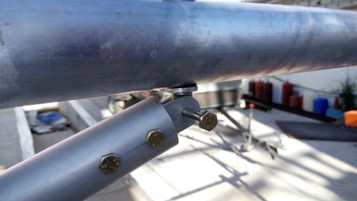

вопрос технический, скажите пожалуйста крепление подкоса к крылу через болт с ушком?

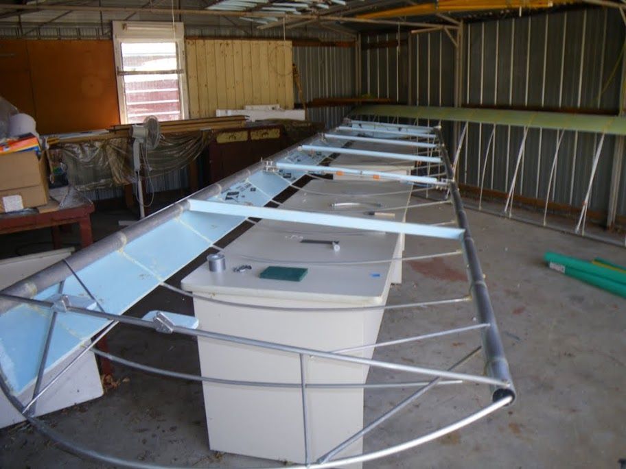

Андрей, на нижней обшивке лат получается нет, тряпка опирается только на трубы? в полете форма не меняется?
Фото чтоб было наглядно. Обшивка опирается на пенопластовые бруски приклеенные к поперечным распоркам.
В полёте форма не меняется, это видно на видео
    79,4 КБ · Просмотры: 377
спасибо, понял, на чертеже этого не заметил,  распорки крепятся к центру трубы, получается пространство.
Есть в чертежах и пенопластовые бруски, и углепластиковые стержни в них вставляемые, и обмотка оных стеклотканью...если смотреть внимательно. 😉
