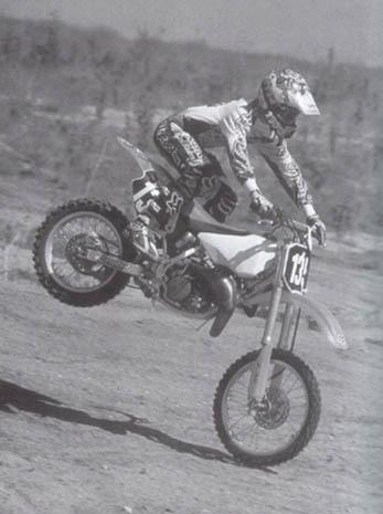

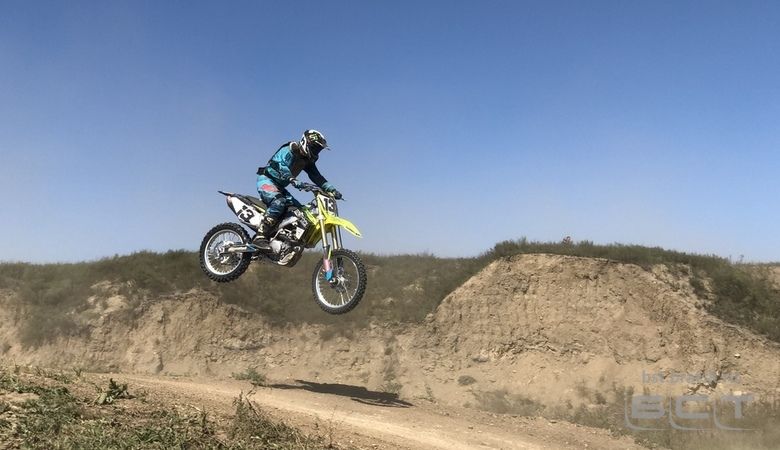

                                      Как приземляется кроссовый мотоцикл?
   Во фристайле они всегда прилетают на склон – как лыжник с трамплина. А в мотокроссе – на плоскость. Почему же они не бьются, при том, что скорости у них больше, а траектории круче чем наши?
   Кроме китов на суше всё разбивается "об ускорение", и при этом нормальная его часть определяется кривизной  траектории. У самолета вообще без рессор излом траектории при контакте был бы "углом" и удар был бы сильным и "хрупким".  Но шасси своим вертикальным ходом сглаживает этот угол "галтелью", сопрягая сплайном траекторию полета с пробегом. И нормальное ускорение равно квадрату скорости, поделенной на радиус кривизны, пропорциональный "ходу" амортизации.
   Так вот, мотоциклы "берут" приземление большим "ходом амортизации" центра тяжести. Но не длиной пружин, а за счет "пикирования тангажа" из стойки на  заднее колесо на фоне дачи газа в момент приземления. Кроссовый мотоцикл мог бы плавно сесть вообще без пружин на жесткое колесо. На Рис. 1 показаны направления силы в момент посадки и траектория Ц.Т. мотоциклиста. Он смягчает посадку той самой силой, что при разгоне ставит его на свечу.

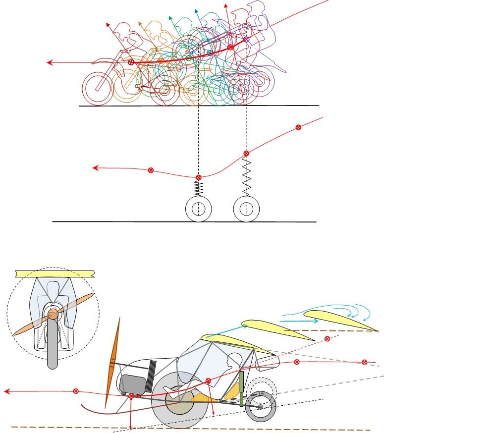

   На рисунке контуры мотоцикла скопированы "contrl V", то есть амортизация заблокирована. И все равно, как  видим, радиус кривизны у него гораздо больше, чем у самолета. Ровно это и позволяет кроссовикам летать баллистически через бугры. И во всех уроках по мотокроссу они настойчиво повторяют  –  "при приземлении дайте газу и бросьте сцепление", чтобы "смягчить шок" как они выражаются. И, наблюдая прыжки, мы видим (и слышим) что при приземлении они ускоряются: инерцией маховика, броском сцепления они общую силу заднего колеса направляют в Ц.Т. и поэтому могут растянуть кривизну приземления без закручивания мотоцикла. Иногда они ошибаются – "не дают газ", и тогда мы видим мгновенный проворот (пикирование) мотоцикла и жестокий удар передним.
    Но нам эта техника не годится. Во-первых, у нас нет привода на колеса :), а главное – нам требуется тормозить (а не ускоряться по трассе), чтоб не поймать на пробеге канавы и кочки.
    То есть, конечно, нам тоже надо направить силу контакта в Ц.Т., но не от заднего колеса с разгоном, а от переднего –  с торможением. Про это во втором видео из поста № 9 (https://youtu.be/6ie7VVq7jHE?t=100) говорит тот гонщик: "если вам после прыжка надо замедлиться, то приземляйтесь на переднее с торможением".  Это спасает от перегрузки при приземлении; если не затормозить – то мотоцикл резко "скабрирует" и получит жесткий удар по корпусу задним. (Так приземляются после прыжка все звери, если им надо остановиться. Высшее мастерство здесь у горных баранов и безоаровых коз (которых иначе бы съели волки и леопард). У них был замерен прыжок практически с места длиной 13.5 м (V = 11.6 м/с = 42 км/ч) с приземлением "в точку" на другой край расселины. Растянутость торможения "в длину" у них достигается за счет "пролета" туловища между лопаток, не связанных с грудной клеткой ключицей (П.П.Гамбарян, 1972, https://www.twirpx.com/file/1237897/).
    Итак, задача: 1) – садиться на переднее (-ие),  2) – дозировать торможение так, чтобы сила "целилась" чуть-чуть спереди от Ц.Т., и 3) – избежать козления при кабрировании фюзеляжа при посадки на задние (-ее).
    Мы получаем суть то же, что кроссовый мотоцикл: вместо хода амортизатора – длинный ход центра тяжести  по вертикали из тангажа касания в стояночный, Рис. 2. Переднее колесо при этом реально большое, можно на неподвижной оси с внутренней пневмоамортизацией (если одно – то приборка на задней части его крыла).
   ...То есть, мы принципиально меняем святая святых тактики приземления: мы отказываемся от приземления на 3 точки, и, наоборот – садимся исключительно на переднее (-ие) с большим запасом до касания задними (-им).
     Проще всего – избежать козления: просто надо выдерживать до конца – до срыва в горизонте; тогда и на пробеге крыло будет сорванным и  никакого козления не будет. Если ж начнется капот, то  – разгрузит переднее, чем уменьшит пикирующий момент покрышек.
    Остается самое трудное: как добиться, чтоб торможение зависело от направления общей силы реакции? У лучевого шасси оно автоматом "стреляет в ось", но здесь-то – колодки..?   ...Как сделать, чтобы не летчик как гонщик дозировал торможение, а какая-то супернадежная автоматика?..  Я пока сходу не вижу решения. Кто придумает – будет "в веках" :).
...Может надо связать тензодатчик подкоса стабилизатора с тормозами?.. Или с тарированным акселерометром в хвосте?.. И подстраховаться отсечкой тормозов датчиком его обтекания?..

  Вопрос.  Вокруг чего на ровной земле капотирует самолет: вокруг оси колеса (колес) или вокруг точки контакта?.. А при "подножке" – наезде на кочку?
...Ещё вопрос. Говорят, чтобы не скапотировать, надо тормозить не слишком сильно. А если колеса уткнулись в "бетонный забор" – тормоза помогут?..

Рассмотрим для наглядности мой пример,если не против.
Если бы тормоза стояли на передних колесах,при их срабатывании точкой поворота станут пятна контакта передних колес.Противокапотажный угол у меня 45гр. - это почти как у того же MFI с картинки - т.е. практически как у шасси с носовой опорой.
Применив тормоз на заднем более широком колесе я не могу тормозить слишком резко и учитывая малый вес,размеры и момент инерции таки перекульнуться через нос.
При наезде на,скажем,бордюр в 20см высотой,передние нетормозные колеса на горизонтальных вилках идут вверх.Они вообще всегда идут вверх.Даже если воткнуться в землю с углом 45гр,они всеравно пойдут вверх и будут совершать работу по амортизации.И даже в таком положении раком цт оказывается позади пятен контакта колес,и самолет может "вырулить" если не разрушится.

  Поясните, пожалуйста: вы не можете слишком резко тормозить, потому что боитесь скапотировать, или потому что не получится тормозить?
И даже в таком положении раком цт оказывается позади пятен контакта колес, и самолет может "вырулить" если не разрушится.
   Если передние без тормозов, то на пробеге без кочек (без сильного удара вверх по заднему) скапотировать он у вас сможет только уткнувшись в землю капотом (шарнирами вилок).
Ц.Т. -то будет сзади, но если сила инерции пройдет спереди от "колен" и энергии хватит – то перевернется на спину.

Мне не получится тормозить слишком резко.Мне это и не надо.Самолет я этот делаю под себя.Он ни разу не пилотажный,ни красавец,ни мощный или супер быстрый.Это просто на все руки друг.Допускающий и прощающий многие ошибки.У меня слабое зрение.А может я очки сломаю?Или зазеваюсь и посадка уже когда стемнеет?Я не позиционирую это шасси как вездеходное.Я говорю что оно всетаки противокапотажное,и в случае форс-мажора с таким шасси чувствовать себя буду спокойнее.
Не самая большая эффективность тормозов?Зато простая техника применения - после касания гашетку тормоза зажать и РУС до пупа.Ну будет пробег длиннее на пару десятков метров.Зато отсутствие тормозов на передних колесах точно не даст ни циркуля,ни капота при чрезмерном старании...Как там говорится - лучшая система та,которой нет.Защита от дурака.

    Но пара десятков метров – это ужасно много... И даже они могут не получиться: перевернутая дельтателега с кф. трения 0.6 и 70% стояночного веса на заднем, (правда с относительно  более высоким чем у вас Ц.Т.) тормозит с силой 0.23 mg и пробегает 60 м при схожей посадочной. На стр. 6-7 там есть расчет для торможения задним (ссылка в посте № 9).
    ...И что Вам мешает поставить тормозные диски от велосипеда и связать отрыв заднего колеса с отсечением тормозов? По безопасности в плане капота это будет равно отсутствию тормозов, но тормозную силу вы получите не 0.23, а 0.6 mg и пробег  соответственно.
    И, кстати, при вашей компановке,  размерах и РУСе между ног, просится некая "кочерга" с поперечной осью в районе  заднего колеса, с рукояткой под левой (правой) рукой и сошником на "хвосте" длиной 1-2 м. При вынужденной, вы не только РУС до пупа, но и эту рукоятку вверх, загоняя "якорь"...  И вот уж не будет ни капота ни циркуля и прекрасное торможение (как древними костылями).
