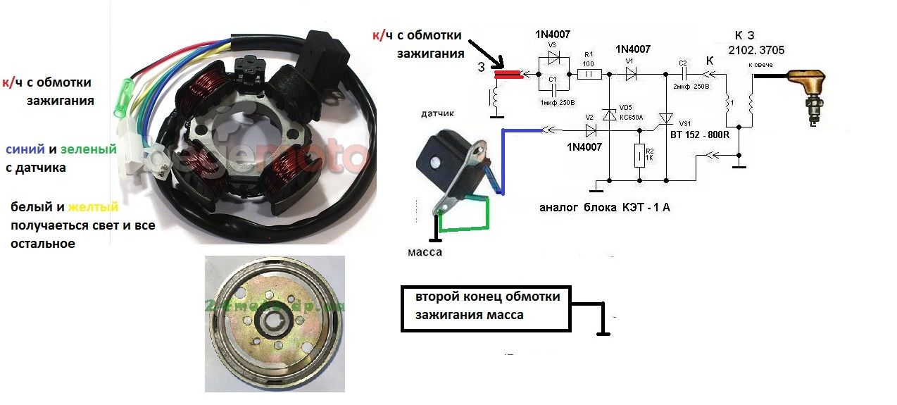

Спаял схему коммутатора кэт- 1а , правда с деталями пришлось попариться , с трудом нашёл .
Сегодня моя тула завелась с пол оборота . 😀
Теперь новая задача СВЕТ.
Если в курсе может подскажите схемку .
Единственное у меня аккумулятор применяться не будет.

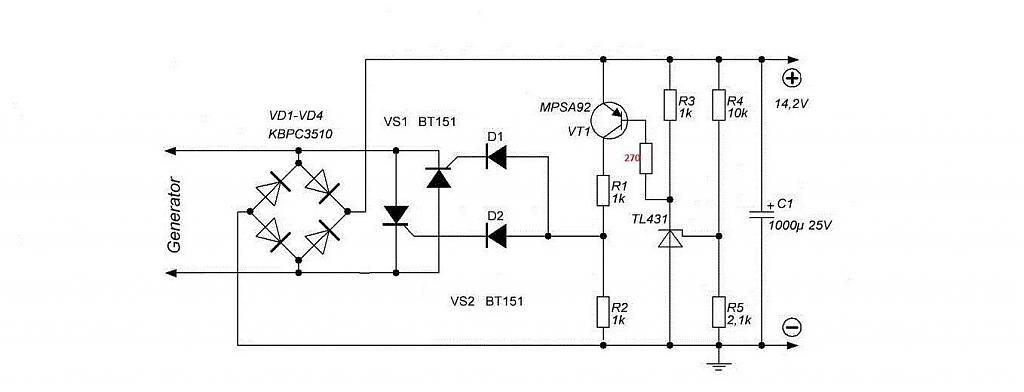

rasaleks - для  вашей  конструкции  ( в  простейшем  случае ) должна  подойти  примерно  такая  схема :
«Примитивный  вариант  проводки  на  скутер.»
При  эксплуотации ( без  разницы - с  АКБ  или  без  АКБ ) -  рекомендуется  постоянно  включать фару.  Это  уменьшает  нагрузку  на  регулятор  напряжения  и  положено  по  правилам.
Мощность  ламп  нужно  подобрать  в  зависимости  от  мощности  выдаваемой  генератором.
Начинка  регулятора  напряжения :
«regler  pinout  Honda - DIO 50сс»

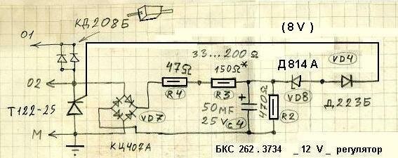

В  принципе -  в советских  коммутаторах  БКС ( блок  коммутатор - стабилизатор ) ( в  12  В  варианте  от  Восхода  и  Минска ) -  начинка стабилизатора - стоит  функционально - почти  аналогичная. Только  там  диоды КД 208 ( хоть  их  и  2 )  слабоваты  по  току. Лучше  было  бы  если  вместо  них  стоял  бы  к  примеру диод  КД 202 Д. Вместо измерительного выпрямительного моста КЦ 407 А можно  спаять  мостик  из  4  диодов ( к  примеру  1N4007 или 1N4003... )   Диод Д 223 тоже  можно  заменить  на  1N4007 или 1N4003. Напряжение ( в  некоторых  пределах )  можно  отрегулировать  подбором  резистора  помеченного  звёздочкой. Тиристор  должен  стоять  на  радиаторе  размером -  с  пол  сигаретной  пачки  или  больше.  Роль  радиатора  обычно  исполняет  литой ( алюминиевый ) ребристый  корпус  регулятора -  и  для  дополнительной  отдачи  тепла  -  его  прикручивают  непосредственно  к  раме.
«Регулятор  из  БКС.»

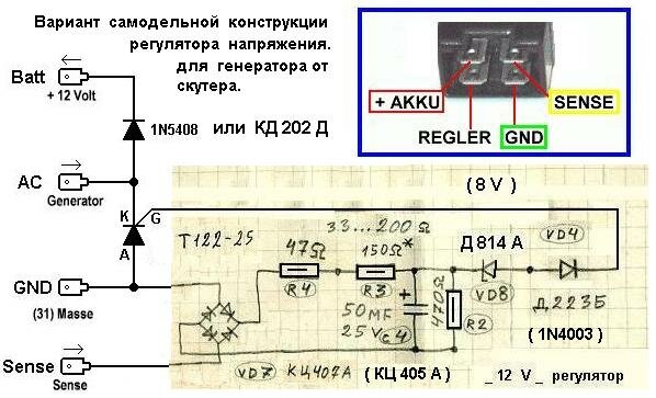

Если  делать  такую  самоделку  для  скутерного  генератора - её  можно  немного  доработать  до  соответствия  со  схемой  скутерного  генератора.
«Регулятор.»

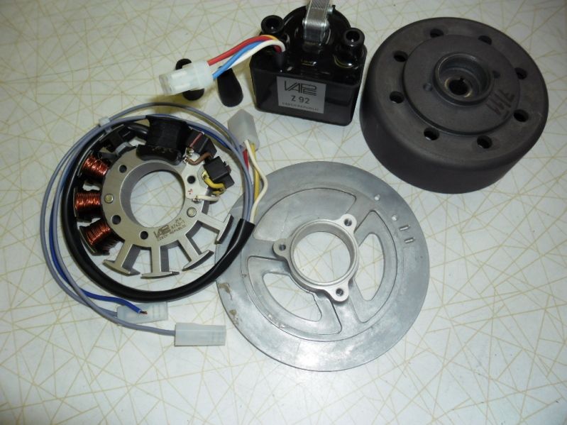

Вообще интересно кто делает мотоплаты кроме Vape, PVL, Selletra и аргентийской STK... И не на запредельные обороты.
Изучаю как сделан мотоплат по разным линкам

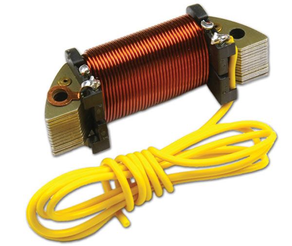

может если будет время сделать на пробу генераторную часть? Оборудование по намотке есть, штамп рубить железо легко, литьё пластиков тоже под рукой.

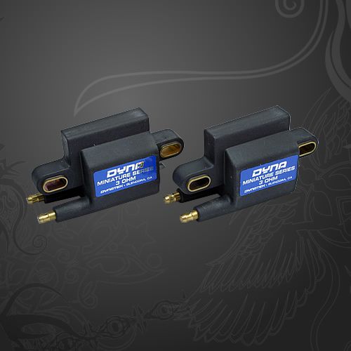

Что думаете о Dyna coils - реклама или стоящее изделие, действительный Хай-тек? Стоят по 200 баксов!!!  :-?
  • mageto-coil-high-stator-Dirt-bike-Pit-Bike-performance-Racing-Magneto-Coil-of-50cc-90cc-110cc.jpg

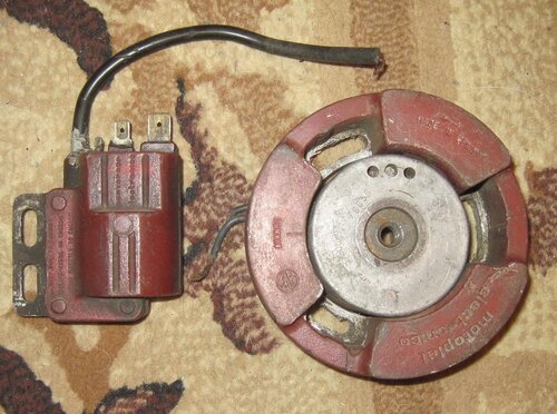

Вообще слово Мотоплат  -  у  нас  приняло  вид  собирательного  названия для  компактного  герметичного  агрегата  зажигания....  Как  у  нас  любой  копировальный  аппарат  называют  ксероком... А  любой  внедорожник - джипом...
Строго  говоря  Мотоплат - это  испанская  фирма - spain Motoplat ... Кажется  уже  не  совсем  живая...  Или  в  основном  сменившая  профиль... К  примеру  они  делают  испытательные  стенды :
http://www.eksin.ru/index.php?page=o1
Расцвет  деятельности фирмы  по  выпуску  зажиганий  для  спорта - был  лет  30  назад...
У  нас -  Мотоплат  -  связан  в  сознании  с  зажиганием  ( типа  электронного  магнето  с  выносной  катушкой - коммутатором )  для  кроссового  ЧЗ 125 :
«комплект  motoplat.»
Кстати  эта  конструкция  имеет  как  положительные  -  так  и  отрицательные  стороны.  Положительные -  это  герметичность  компонентов -  высокая  надёжность  и  способность  работать  при  весьма  больших  оборотах.
Минус  -  это  не  маленькие  пусковые  обороты.  Чехи  никогда  не  ставили  такой  мотоплат  на  мотоциклы  больше  125  кубиков.  Ибо  усилия  требующиеся  для  пуска  -  переставали  соответствовать  стандарту.  Самоделы  -  конечно  ставили...  И  моторы  моторы  250  завести  удавалось...  Но  пнуть  кик  нужно  было  могучей  ногой.

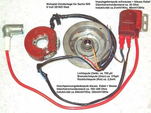

За  границей  -  более  популярны  были  другие  варианты  изделий  фирмы  Мотоплат.  С  вращающейся  тарелкой  и  часто  с  выходом  напряжения  на  бортовую  осветительную  сеть. Своего  рода  магдино  с  выносной  катушкой - коммутатором.
Примерно  такие :
«SACHS _ Motoplat » на Яндекс.Фотках

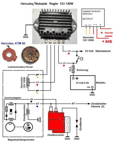

Или  вот  ещё  вариант  ( с  хитрым  двухфазным  :exclamation  регулятором  не  шунтирующим  :exclamation  ) :
«Hercules Motoplat Regler 12V 130W.»
«Motoplat  Hercules  Ultra 80 .»

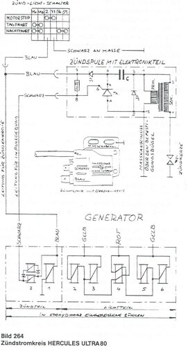

Причём  было  много  модификаций  -  часто  похожих  с  виду -  до  неразличимости ( если  не  знать  парт  намбер ).
Одинаковые  с  виду  статоры  от  Геркулеса  и  Цундаппа  имеют  противоположную  фазировку  обмоток  статора  и  взаимно - обратное  чередование  магнитов  ротора... Возможно  у  них  моторы  крутились  в  разные  стороны...  Но  точно ( про  врвщение ) не  скажу  -  так  глубоко  я  не  копал.
И  ещё -  на  немецких  схемах  с  сайта  http://www.motelek.net/  не  всегда  точно  нарисованы  схемы.  Часто  схема  несколько  упрощена  ....

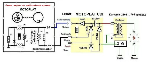

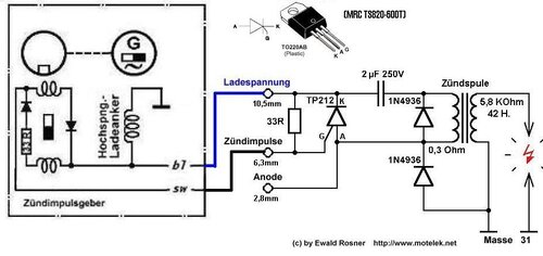

Пример -  смотрим  устройство  генераторной  ( левой ) части :
( это  мотоплат  как  от  ЧЗ 125  - немецкий  взгляд  на  схему )
«зажигание мотоплат.»
А  теперь  смотрим  схему  где  точно  нарисовано  что  там  в  генераторе есть ( я  проверял  по  данным  поляков  и  прибалтов ). В  правой  катушечной  части  -  самодельный  вариант  от  наших  кулибиных - проверенный  на  запуске  мотора  но  пока  не  катанный. Тоесть  ресурсных  испытаний  пока  не  проходил.  Однако  -  обратите  внимание  что  в  генераторной  части  схема  нарисована  просто  разная. :
Русский  взгляд  на  магнето  мотоплат и  вариант  самодельного  коммутатора для  этого  агрегата.
«Мотоплат  эрзац.»

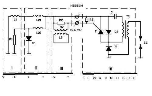

Ну  а  это  польский  взгляд  на  систему  мотоплат  от  ЧЗ 125 :
«motoplat польская  версия  схемы»
Описание  на  польском  сайте :
http://zaplon.pl.tl/S&%23321%3Bawek-_z-L&%23281%3Bborka-analiza-zap&%23322%3Bonu-motoplat.htm

По  поводу  катушек  зажигания  Dyna coils.
Я  их  видел  только  на  картинке.  И  пока  не  нашол  хорошего  описания. ( Кстати  почитал  бы  с  интересом ).
Однако  если  рассуждать  на  уровне  банальной  эрудиции -  что  может  быть  хай  тековского  в  катушке ?
Катушка  может  быть  аккуратно  намотана...  Это  не  великий  фокус... Проволока  должна  быть  качественная  -  покрытая  качественным  лаком.  Современные  катушки  ( как  я  читал  )  мотают  на  многосекционный  пластмассовый  каркас.  И  это  правильно. Это  повышает  стойкость  против  пробоя.  Намотанную  катушку  нужно  пропитать  под  вакуумом  -  качественным  лаком  или  специальным  компаундом...  Это  уже  немного  фокус.  Обычно  состав  для  пропитки  катушек  -  тайна  производителя.  Это  хитрые  химические  композиции.  Они  должны  не  нарушать  лак  на  проволоке.  Должны  иметь  высокие  диэлектрические  свойства.  И  наконец  не  должны  плавиться  от  нагрева  и  не  должны  рвать  обмотку  при  усадке  на  морозе  -  50 -:- 60  градусов  цельсия...  Это  совсем  не  то  -  что  помазать  кисточкой  трансформаторным  лаком  ГОСТ 15865-70.
Ну  и  далее -  катушку  надо  качественно  опрессовать  пластмассой...  И  пластмасса  должна  быть  слегка  вязкая  ( в  смысле  не  хрупкая )  -  с  высокими  изоляционными  свойствами  и  не  должна  трескаться  на  морозе  или  коробиться  от  нагрева  -  практически  = 100 градусов...
Как  вариант  исполнения  -  начинка  катушки  может  быть  помещена  в  готовый  пластмассовый  корпус  и  залита  компаундом...
Перед  опрессовкой  -  каркас  с  обмоткой  может  быть  обёрнут  листовым  фторопластом  ( или  подобным  материалом. Между  первичной  и  вторичной  обмотками  -  тоже  должны  быть  несколько  слоёв  изоляционного  материала... Между  заготовкой  катушки  и  пластиковой  опрессовкой ( корпусом ) -  может  присутствовать  прослойка  из  материала  -  типа  резинообразного  герметика.
В  целом  -  всё  это  в  сумме  -  может  давать  не  совсем  дешовую  себестоимость...  Нет -  ну  в  своё  время  -  в  оборонном  НИИ  -  у  нас  могли ( а  возможно  и  сейчас  могут )  сделать  всё  что  угодно.  Только  ведь  эти  изделия  были  и  есть  совсем  не  дёшевы.
Бывают  не  дорогие  катушки  зажигания  -  выполненные  с  приличным  уровнем  качества.  Но  тогда  они  должны  производиться  большими  тиражами  для  популярной  техники.  На  мой  взгляд -  двухискровые  катушки  для  Оки  и  впрысковой  Волги -  весьма  не  плохи...  Лицензионные  изделия...  Хотя  несколько  велики  для  мелких  моторов.
В  целом  очень  многие  мотоциклетные  катушки  имеют  вполне  приличное  качество...  Жаль  только  что  двухвыводные  у  нас  попадаются  редко.

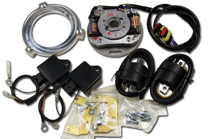

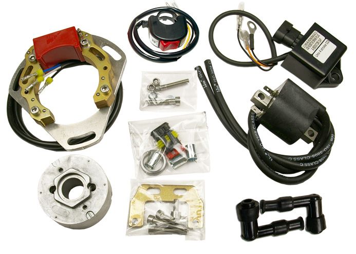

Обнаружил английскую фирму
http://www.electrexworld.co.uk/
делающую недешёвые зажигания с внутренним ротором, некоторые работают от 200 оборотов. Фотки прилагаю.
Чтоб сделать чтото близкое можно взять готовую катушку, приделать к ней магнитную систему - ушки. Её без проблем можно например залить хорошим двухкомпонентным полиуретаном или силиконом (посмотрю сопротивление). Еще бы ротор обнаружить большого диаметра... На крайний ротор несложно делать как VAPE - пару магнитов в прямоугольный паз.

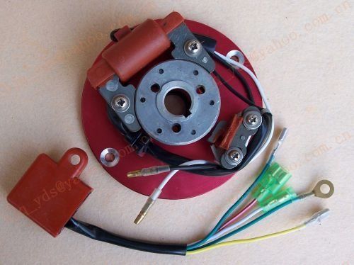

И еще вопрос - есть ли доступные по цене скутерные зажигания с диаметром ротора меньше 112мм? Хотя бы немного поменьше, наример как у чехов 103 мм.
Вроде у ямахи джог ~100мм. Есть ли клоны приемлимого качества?

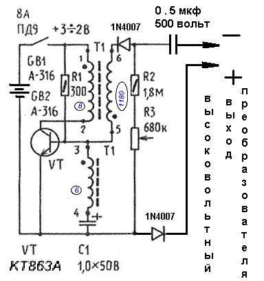

Транзисторное батарейное зажигание TCI - это «Transistor Controlled Ignition» дословно означает: зажигание, контролируемое транзистором.
Варианты ( не  все  возможные - но  для  примера ) :
С  неограниченным  временем  накопления  энергии.

Про  преобразователи  -  в  начале  нашей  темы человек  писал  про  применение  преобразователя  от  фотоаппарата  для  пуска  Бурана. Писал  что  всё  получается  без  проблем.
Интересные  разработки  преобразователей  были  у  мопедистов.  Если  у  Вас  есть  рядом специалист  по  электронике  ( я  так  понял - есть )  -  покажите  ему  ссылочку  и  возможно  он  вдохновится  как  сделать  пусковую  приставку  для  коммутатора. ( Делать  систему  постоянно  работающую  через  преобразователь  ИМХО  не  нужно.  Но  сам  преобразователь  там  кажется  отработали  не  плохо. Вопросом  модернизации  мопеда  -  занялся  человек  с  профильным  образованием - и  это  сразу  чувствуется. )
http://www.dyr4ik.ru/forum/viewtopic.php?t=33109&start=0
Так  что  я  ей  богу  не  вижу  причин  -  почему  не  сделать  комбинированный  блок  зажигания   CDI + - DC - CDI.
Преобразователь  может  работать  от  бортовой  АКБ ( при  некоторой  доработке ) или  от  своих  маленьких  батарей  или  аккумуляторов.  Время  его  работы  - единицы  или  десятки  секунд.
Преобразователь  по  моему  мнению  должен  полностью  отключаться  после  набора  оборотов.  То есть  одна  пара  контактов  тумблера  или  реле  рвёт  питание  преобразователя а  вторая  пара  контактов  отключает  вывод  высокого  напряжения  от  точки  соединения  зарядной  обмотки  и  коммутатора. При  присоединении  пускового  преобразователя  имеет  смысл  ( для  учтранения  гальванической  связи  и  минимизации  утечки  на  обмотку  генератора ) применить  разделительный  диод  и  одннаполупериодный  выпрямитель  на  выходе ( диод ).  Как  на  схеме :
( переменный  резистор  на  схеме - рудимент  от  фотовспышки ФЭ-26 "Данко")

It is possible to use electronic bobbin for inner sensing like Z92.
Shape as Z67, but this ignition is for inner sensing stator/rotor - A74S-1/A22R-1. Some manufactured parts are available on our e-shop (vape).

В моей схеме, как раз и организовано то, о чём ты писал в одном из своих постов: совместить преимущества CDI и IDI систем зажигания. Там всё сделано правильно - и блок питания и узел коммутации, но похоже это никому пока не надо.
По твоим вопросам - http://www.hvignition.ru/download/06.pdf
Очень подробно и понятно. Наверное писать это всё в форум не имеет смысла. Если есть какие-то конкретные вопросы по работе моей системы задавай. Про всё остальное квадратов уже написал и подробнее вряд ли уже  возможно.
Схемы выложил, чтобы энтузиасты смогли повторить что то более продвинутое, чем колхоз на 1 тиристоре. Понятное дело, что решатся на это очень не многие - сказывается инерция мышления, но надеюсь есть энтузиасты с паяльниками в руках, которые могут и хотят, но не знают как. Про продажи пока серьёзно не задумывался, но если людям будет интересно, то почему бы и нет? С ценником не ясно. Если самому паять и мотать - то наверное цена в десятку вылезет, да и много не напаяешь.  Для снижения цены нужно выпускать серийно, пусть даже немного, хотя-бы десятка 2-3 в месяц или разово заказать партию в сотню. Думаю тогда будет дешевле в 2-3 раза. Ну а если в китай отдать, то на вес будут отгружать ;D
2kvadratov
Добил чехов
- двухискровая катушка с интегрированным CDI Z92, 284 грамма
- статор A74S-1 50ватт 12 вольт 391 грамм
- ротор A22R-1 757 грамм
В итоге 1432 грамма - первая картинка
Генератор для подзаряда батареи + зажигание начинает работать со 150 оборотов что вполне приемлимо.
Стоит 3500 рублей, доставка EMS 2175
ТАК ЧТО СПАСИБО ЗА НАВОДКУ 🙂
Получу, сравню с аналогичным китайским набором за 1800р. на стенде, стоило ли оно того 🙂
Немецкое PVL 479 весит 840 гр. начинает работать только с 500 и нет генератора, с доставкой 7785.
Есть опасения раскрутит ли 300 кубовый оппозит 350 ватный стартер до этих оборотов. Попробую раскрутить до этих оборотов с отключенным зажиганием.

Доброе время суток!
Ув. kvadratov благодарю за информацию о стабилизаторах напряжения.
В процессе изучения инф. Были выбраны 4 варианта до того момента пока не полез в тему - Простой и надежный регулятор напряжения снегохода
http://www.snowmobile.ru/forum/viewtopic.php?f=90&t=12957&start=600
Там вообще голова закружилась.
Я в электроники не сильно соображаю, по этому прошу помощи у Вас, с выбором стабилизатора.
Так вот -
Я больше склоняюсь к
«регулятор  Вайпер.» - Однофазный  регулятор  выпрямитель  с  полным  выпрямлением  тока
http://fotki.yandex.ru/users/kvadrat67/view/387345/
Правда я так и не понял нужно от соединять обмотку генератора от массы ? Судя по приведённой Вами схеме ,то да . Поправьте меня!!!
Вторым идёт
Предложенная Вами  самоделка  доработанная  до  соответствия  со  схемой  скутерного  генератора.
http://fotki.yandex.ru/users/kvadrat67/view/412731/
Третьим - «Модернизированный регулятор от ИЖа.   БПВ  21 - 15.» http://fotki.yandex.ru/users/kvadrat67/view/297161/ Только из-за сложности схемы , но спаять схему не проблема , главное функциональность .
И четвёртым «Примитивный  вариант  проводки  на  скутер.» с использованием регулятора хонды dio
http://fotki.yandex.ru/users/kvadrat67/tags/%2B/view/390608
Напомню АКБ я не буду использовать.
Но нагрузку постоянно включёнными подфарниками  обеспечу.
