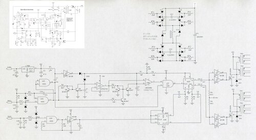

Кстати  для  тех  кто  не  рассмотрел  схему коммутатора  АКА Павел227 в виде  документа -  давайте  прикрепим  картинку :
( для  увеличения  кликнуть  -  размер  маленьким  не  покажется )
«коммутатор  АКА Павел227.»

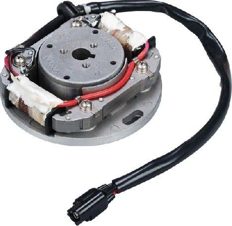

Вот не утерпел беру у китайцев зажигание с внутренним ротором. Сказали посмотрите и если что надо поменять модифицируем для вас или разработаем заново  😱
Выглядит как замечательный объект для экспериментов и доработок!

Что касается "мозгов"т.е. микропроцессорной части, то  к "Саруману" претензий нет. Конечно я излишне переборщил в критике и она касается исключительно силовой части. В плане реализации уоз там всё нормально и претензий нет никаких. Как спец по силовой электронике, конечно в первую очередь делаю акцент на оконечные устройства, т.е непосредственно коммутаторы и формирователи всяких ВВ импульсов. Работая с Мегаваттными мощностями уже сформировался определённый подход к схемотехнике и дизайну изделий. Там каждый процент выливается в десятки и сотни киловатт потерянной мощности и конечно мне это не безразлично. Такой-же подход сохранился и при разработке зажигания. Всё сделано по уму, как в "БОЛЬШОЙ" электронике БООльших мощностей.  Да, в сравнении с коммутатором цинка сложновато, но оно того стоит! Проверенно не раз, на разных аппаратах и смысл есть! Габариты все видели - и вряд ли они будут являться проблемой. 90% цены - есть трудоёмкость, но разве для энтузиастов это преграда? Кстати, упомянутый мною прибор потянул на 900 грамм. Не уж-то неподъёмный вес для супер пупер   DC-CDI ? А ведь там можно организовать 4 независимых канала, практически не меняя силовую часть и довести энергию искры до безумных 500 мДж!!! не меняя ничего! (кроме коммутирующих кондесаторов) Можно наращивать и больше, но уже катушки не потянут... никакие. Около 500 мДж тянут на пределе волговские пр-ва АТЭ2.  Про буржуйские вообще молчу - просто хлам!

Это  очень  мне  напоминает ... индопакистанский  инциндент...  Шутка  юмора.  Китайцы  конечно  сильны  съобезьянить  всё  подряд.  И  хорошо  если  выбирают  достойный  прототип.
Такая  зажигалка  может (  при  приличном  исполнении )  весьма  серьёзно  работать.

Узнал зажигание из поста выше это клон штатного гоночного Suzuki RM250. Заказывали у них из России и Украины.
Розничная цена с CDI и катушкой 60 баксов, опт 42.
Внешний диаметр 110, ротора 58.
Двухискровая катушка Kawasaki Z250 7 баксов.

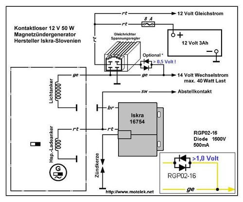

Все-таки хочу постоянный ток завести на борт .
Но дело вот в чем.

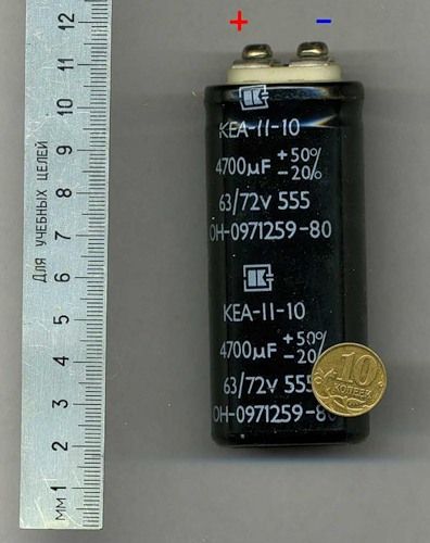

Я размышляю , нужно ли ставить на выходе регулятора Вайпер  параллельно конденсатор.
Цитата : " При  применении  данного  регулятора / выпрямителя  без  АКБ  для  питания  бортсети  в  которой  присутствуют  только  простые  потребители  -  типа  ламп  и  автомобильных  реле -  предписано  применение  электролитического  конденсатора  не  менее  чем  на  2200 МКФ  63 В.
Можно  применить  к  примеру - такой  конденсатор ( как  вариант ) : "

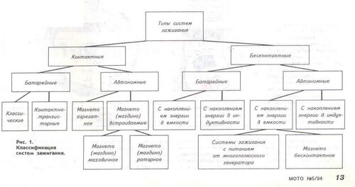

Было  много  попыток  классифицировать  всё  на  свете...
Это  трудно.  Однако  можете  посмотреть  табличку  -  где  пытались  классифицировать  системы  зажигания.  К  табличке  могут  быть  вопросы  о  неполноте  и  выборе  критериев...  У  других  авторов  бывает  чуть  по  другому...  Однако  для  интереса  поглядеть  -  годится.
«Таблица  видов  зажигания.»
Некоторые  авторы  -  рекомендуют  называть  магдино  -  только  контактные  приборы  зажигания  с дополнительными  осветительными  обмотками.
А  бесконтактные  именуют  автономными системами  зажигания  переменного  тока  или  генераторами  переменного  тока  с  встроенным  автономным  бесконтактным  зажиганием.
Впрочем  это  тема  для  академического  спора  переходящего  в  потасовку.

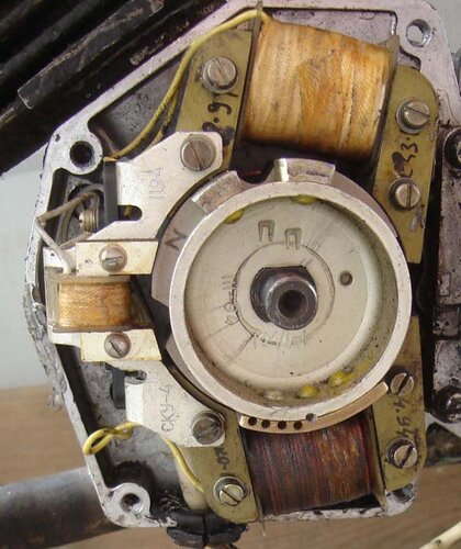

Пример  -  очень  интересный  агрегат от  мопедного  мотора  Д 14.  Ныне  музейный  раритет.  Система  с  внутривращающемся  магнитом  и  тарелочкой  с  магнитным  замыкателем для  внешнего  датчика ( и  немагнитным  противовесом ) .  Коммутатор  и  катушка  выносные.  Компонова  -  типичная  для  встраиваемого  магдино  с  внутривращающемся  ротором.  Выход  на  свет - 6 В ; 35 Вт. Говорят  что  в  коммутаторе  есть  ФУОЗ.  :exclamation
Можно  считать  генератором  или  магдино  -  кому  как  нравится.
«Генератор  Д - 14 Э.»
«Электрооборудование  мопеда  Пегас  с  мотором Д - 14  первых  выпусков. ( На  фото  отсутствует  тарелочка  с  модулятором. )»

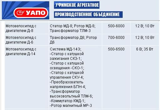

Производитель электрооборудования:
http://www.uapo.ru/iptn8.php
