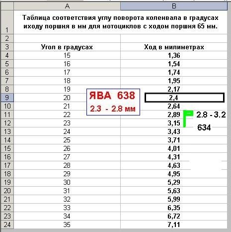

Для  того  чтобы  сравнивать  опережение  у  разных  моторов  с  разной  длинной  хода  поршня  -  говорить  про  мм  до  ВМТ  -  вообще  бессмысленно.  Нужно  переводить  опережение  в  градусы  до  ВМТ.  Это  можно  сделать  механически  -  закрепив  на  роторе  транспортир,  а  на  картере  проволочную  стрелку  и  поставив  мотор  в  ВМТ  и  на  момент  зажигания  -  по  меткам  на  генераторе  или  путём  замера  опережения  в  мм  по  часовому  индикатору.  Чаще  всего  я  пользовался  этим  способом.
Конечно  -  зная  ход  поршня  -  длинну  шатуна  - и радиус,  на  котором  расположен  палец  кривошипа  -  задачку  можно  решить  графически  на  бумаге  или  путём  математических  вычислений.  Ну  и  составить  таблицу  перевода  мм  в  градусы  для  данного  двигателя.  Такая  таблица  -  очень  удобна  и  практически  необходима  для  настройки  мотора  -  особенно  - если  с  зажиганием  начинается  какая-то  самодеятельность.
Для  примера  табличка  такого  рода  -  которую  составляли  для  себя  мопедисты :
(  Для  двигателей Д 6 - Д 8.  Опережение  по  инструкции  там  рекомендовано  3,2 - 3,5 мм  до  ВМТ  )
Получается  что  опережение  у  мопеда  -  вобще  больше  30  градусов  до  ВМТ  -  согласно  инструкции....
Для  мотоцикла  Ява  -  в  сети  тоже  выложили  таблицу.

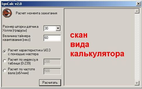

FlyCat  если  Вы  про  калькулятор  скан  вида  которого  я  выкладываю  -  вещь  на  мой  взгляд  бесполезная.  Рассчитан  только  для  рассчётов  под  систему  Сарумана.  На что   мне  угол  шторки  и  т.  п.  ерунда ?  Может  у  меня  контактное  зажигание  или  индукционный  датчик.  И  угол  задержки  будет  не  такой  как  у  сарумана ?  Думаю  что  нормальный  калькулятор  тоже  должен  существовать.  Хотя  Явисты  -  считают  в  экселе...  К  сожалению  я  экселем  пользоваться  не  умею.  Приходится  крутить  транспортир  -  что  не  есть  конечно  удобно....
    24,6 КБ · Просмотры: 382

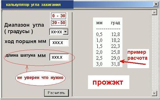

Вот  я  нарисовал  -  примерно  какой  калькулятор  нужен  для  пересчёта  углов  в  прямолинейное  перемещение.
Думаю -  что    межцентровую  длину  шатуна  тоже  нужно  учитывать....  Если  она  не  известна  точно  -  ставить  приблизительный  размер.
Для  мопедов  -
это  может  быть  величина  в  диапазоне  90 - 100 мм....
Для  веломотора  Д 4 - Д 8  ( ход  40 мм ; диаметр  поршня 38 мм )  -  межцентровая  длина  шатуна  87 мм.
У  мотоциклов -
мотор  Восход  ( и ИЖ  Юпитер )  ( ход  57.6 или  58 мм  в  зависимости  от  модификации ; Диаметр  поршня  61, 75  -  62 мм)  -  межцентровая  длина  шатуна  125 мм.
У  ИЖ Планета  - ( ход  85 мм;  диаметр поршня  72 мм )  Межцентровая  длина  шатуна  - 175 мм.
Для  точного  рассчёта  -  желательно  знать  точную  длину  своего  шатуна.  Для  приблизительного  -  достаточно  взять  приближонное  значение  -  в  приведенных  примерах  перекрыт  практически  весь  возможный  диапазон  длины  шатунов  для  большинства  двухтактников.

Итак  картинка  -  прожэкт  калькулятора :

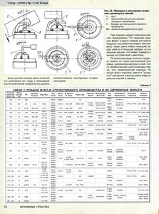

Про  свечи  -  я  в  этой  теме  говорить  сильно  подробно  не  собирался.  В  инструкции  от  двигателя  должно  быть  написано  какие  свечи  рекомендовано  ставить.  Для  различных  случаев  -  когда  нет  правильных  свечей  -  фирмы  производители  свечей  выпускают  каталоги  с  рекомендацией  замены  свечей.
Про  плазмофор  -  берут  меня  сомнения.  По  ряду  свидетельств  -  это  шарлатанский  товар....  Впрочем  сам  не  тестировал  -  так  что  точно  не  скажу.  Кому  интересно  может  экспериментировать  на  свой  риск.
Вот  статья  -  где  рассматривались  различные  свечи сомнительного  свойства :
http://www.autoreview.ru/archive/2004/24/spark/index.php?phrase_id=1907511
Те  кто  строят  самодельные  моторы  на  которые  нет  никаких  рекомендаций  -  полагаю  читали  как  подбирать  свечи  по  тепловому  числу  -  ориентируясь  по  цвету  изолятора  при  пробных  прогонах....  Что  я  могу  к  этому  добавить ?
Ну  если  только  несколько  ссылок  на  таблицы  которыми  пользуюсь  сам  -  и  они  мне  вроде  как  нравятся  :
http://img-fotki.yandex.ru/get/4106/kvadrat67.3d/0_36c1d_f15f9171_orig
http://img-fotki.yandex.ru/get/4009/kvadrat67.3d/0_36c1f_c89e1cad_orig
http://img-fotki.yandex.ru/get/4011/kvadrat67.3d/0_36c1e_84225649_orig
Лежат  таблицы  тут :
http://fotki.yandex.ru/users/kvadrat67/view/224286/?page=0
Оговорюсь  -  приведенные  таблицы  -  журнальная  статья.
Если  выберете  свечи  по  журналу  -  не  побрезгуйте  перепроверить  по  фирменной  документации  -  ибо  от  какойто  опечатки  в  журнале - никто  не  застрахован.
Журнал  для  авиации  -  источник  неофициальный.

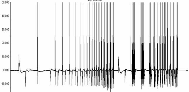

А  ещё - есть  многоискровое  зажигание.  Оно  нужно  если  мотор  с  однократной  искрой  плохо  заводится.  Если  например  требуется  обеспечить  запуск  зимой  -  в  условиях  любой  влажности  и  т.  п....
Иллюстрация к сказанному:
Сравнительная динамика старта двигателя с обычной системой зажигания и с многоискровой, во время старта.
    25,8 КБ · Просмотры: 381

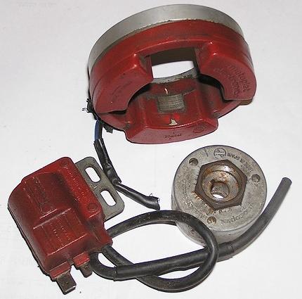

здрасте всем спецам.
прошу ответить мне, кто нибудь смог оживить мотоплат от кроссового чз 125 или может ктото подскажет другую схему способную работать на 10-12 тысячах оборотах.
Неудачная иллюстрация. По периодам циклов видно, что старт двигателя с одноискровой системой происходит с меньших оборотов, чем с многоискровой, двигатель после первого запуска полностью не заторможен, да и повторный запуск сразу после глушения обычно происходит активнее, так как электроды свечи прогреваются достаточно быстро и вязкость смазки при повторном пуске роль играет.
Но то, что запуск облегчается в многоискровом режиме - это факт и это отчасти как раз связано с большей энергией серии разрядов и ускоренным прогреванием электродов свечи.
Просто иллюстрация этого не демонстрирует.  🙂
Про  мотоплат  есть  тема  у  мопедистов....
Там  не  всё  гладко  -  но  внимательно  изучив  -  можно  найти  ответ  на  большинство  вопросов  про  Мотоплат  :
http://www.dyr4ik.ru/forum/viewtopic.php?t=7771&postdays=0&postorder=asc&start=0

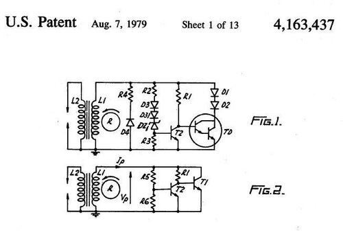

Встретил  в  сети  ссылку  на  американский  патент  на  магнето  для  бензопил...  Возможно  комуто  будет  интересно  познакомиться  с   устройством таких  магнето.  На  картинке  -  две  первые  схемы....  А  вобще  документ  длинный  ( в  формате  ПДФ )  -  кто  интересуется  -  читайте  весь.
http://www.freepatentsonline.com/4163437.pdf
Если  первая  ссылка  перестанет  работать  -  или  Вам  не  нравится  что  документ  показан  в  зерказах  -  его  можно  скачать  по  другой  ссылке :
http://narod.ru/disk/18134238000/United%20States%20Patent%20US4163437.pdf.html

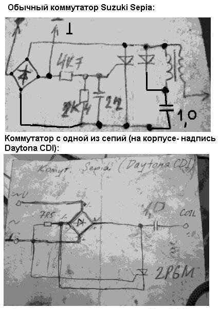

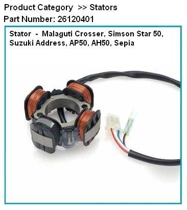

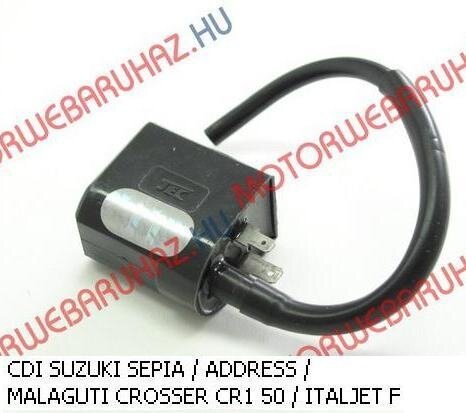

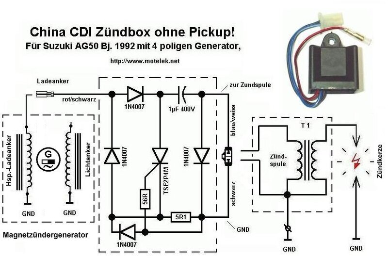

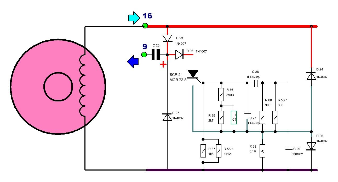

Хотя  и  с  некоторым  опозданием -  хочу  сказать  пару  слов  про  системы  зажигания  CDI  -  имеюшие  питание  и  импульс  на  срабатывание  от  единой  обмотки.  Как  я  понимаю  -  эта  примитивная  система  была  придумана  специалистами  фирмы  Судзуки  -  для  применения  на  самых  дешовых  двухтактных  скутерах  и  мопедах....  Такие  варианты  встречались  на  старых  Suzuki Address и Suzuki Sepia.  Эту  систему  скопировали  и  некоторые  другие  фирмы.....  Не  только  на  скутерах  -  но  и  на  подвесных  лодочных  моторах....
Точное  устройство  этой  комбинации  коммутатора  и  катушки  мне  неизвестно.  Самая  похожая  на  правду  версия  нашлась  на  одном  из  форумов....  Но  там  есть  только  схема  нарисованная  от  руки  и  ниодного  фото....  :
«коммутаторы_suzuki.» на www.china-moto forum
Подпись  ( пишет  vlad-k ) к  верхнему  фото
кондер на управляющем входе тиристора 22нФ х 25в, накопительный- 0.47...1мкФ (в разных коммутаторах разные попадались) х 250в;тиристор- 2Р4М, летит часто,т.к.работает почти на пределе
Подпись  к  нижнему  фото
резистор около 2вт, диоды моста как и везде- 1А х 250в
2Р4М и другие  ( тиристоры ) этой серии меняю обычно на ВТ136, 137 с индексом -500 и выше (обозначает макс. напряжение)- по характеристикам с запасом подходят, но разок нарвался-таки на бракованную партию, причём тестером звонились хорошо, но видимо пробивались при 80-130в (на высоких оборотах перебои, иногда нет искры совсем). Иногда приходится поиграть с цепью управляющего электрода (ограничивать чтобы не пробило, а иногда и задержку небольшую давать простейшей интегрирующей цепью)

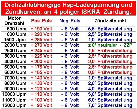

И  на  томже  сайте  -  есть  словенская  версия  -  Завода  Искра :
( применяется  на  мопедах  TOMOS и  др.  технике )
Ей  сопутствует  очень  интересная  табличка :
Интересна  зависимость  изменения  момента  зажигания  от  изменения  оборотов.
Вобще  -  подобные  системы  как правило  содержат  схему  -  отвечающую  за  изменение  оборотов  и  требующую  чёткой  настройки.  При  ремонте  -  если  производится  замена  деталей  -  требуется  перенастройка  -  так  как  характеристики  новых  деталей  могут  незначительно  отличаться  от  ранее  применённых....  В  результате  -  характеристики  зажигания  могут  заметно  измениться.....
