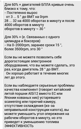

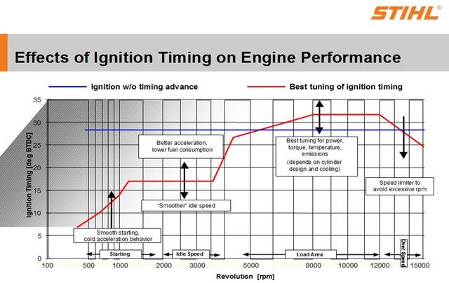

статистика по 7 батарейным зажиганиям от двигателей беспилотников от 18 до 62лс, кому надо переведёт  🙂
For 60%+ of UAV engines the curves are real close to that:
- gradually grown from 3...5° BTDC at 0rpm to 28...32 at 4000 rpm and after 4k rpm is ~30°
For 30% + (e. related one cylinder and boxers)
- at 0-2000rpm, the advance timing is 15°,more than 3500rpm, it's 30°
If you cannot afford expensive electronics the thing you can do is to time the engine 28° BTDC. It works well for years before.
If you observe severe component quality problem (says chinese casted pistons of AlSi12 instead of eu or japan forged ones) outdated scavening or combusting chamber, lack of cooling (due wrong cowl design) you can reduce advance angle at working rpm but it would reduce fuel effeciency.
При сомнениях в надёжности мотора, в том числе при неквалифицированной эксплуатации и отсутствии контроля  перегрева рекомендуется прилагаемая 479 кривая для аналоговых зажиганий двухтактных. У 4-тактных благодаря лучшему охлаждению возможны опережения вплоть до 45 градусов.
Это из письма ведущего инженера разработчика PVL.DE - производителя зажиганий авиационных моторов Лимбах, двигателей беспилотников локхид, www.3w-international.com, www.uavenginesltd.co.uk, www.evanguy.com, Ricardo's Wolverine3, лицензиата чешских ZDZ, ICU-S, ICU-P, ICU-L, ванкельных Aixro, всяческой другой гоночной техники и др с общим числом установленных систем по миру более 7 млн.

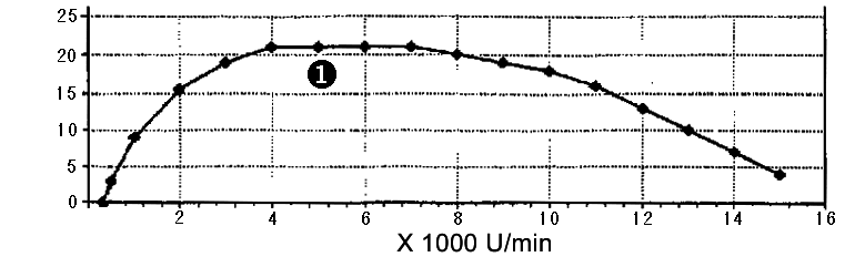

Кривая приведённая ранее для 43 - 120 кубовых электронных зажиганий с электронным процессором (с прямым процессорным управлением карбюратором) от штиль.

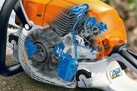

M-Tronic точно регулирует момент зажигания и дозирование ­топлива­ в любом режиме ­работы с помощью электроники. В расчёт принимаются внешние условия - температура,­высота над уровнем моря и качество топлива. система M-Tronic во время работы постоянно проверяет объём топлива и регулирует его с помощью электроники. Вам больше не придётся регулировать карбюратор вручную с помощью регулировочных винтов при изменении внешних условий, таких как температурные колебания, высота над уровнем моря или неоднородное качество топлива. При этом в режиме максимальной мощности также компенсируется концентрация этанола в топливе до 25%.
http://www.youtube.com/watch?v=WJIBdSURoAQ
Понятно что PVL и Stihl не авторитет для Письмана. Но слава богам и интернету у данной ветки есть более адекватные читатели, которые извлекут пользу от приведённых ранее кривых и правильно их поймут. У меня лично ушло несколько лет чтобы полностью прочувствовать и принять умом каждый сегмент кривой от M-tronic (ОТВЕТ 575 И 582).
    41,4 КБ · Просмотры: 273
    15 КБ · Просмотры: 292
Я все равно перевел для себя.... выложить труда не составляет.
Ничего противоречащего тому что я писал - не вижу.
очень желательна. субьективность должна быть исключена.

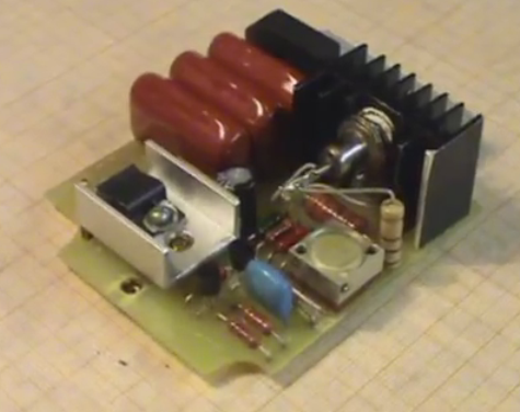

ФУОЗ для генератора 43.3701   от АКА  Heval3141
http://m.youtube.com/watch?v=ov4ngvPWFJ8

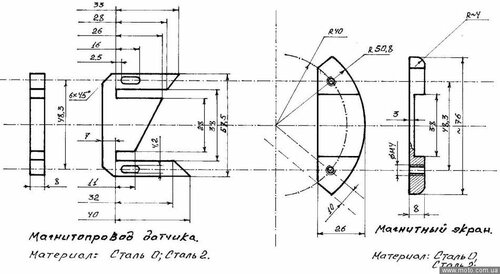

Чертеж сердечника датчика и магнитного экрана :

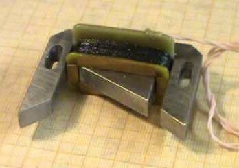

Вставлю несколько  наиболее важных картинок по теме  зажигания с датчиком типа '' косое Ша ''
- ибо все что лежит на сторонних  форумах - сегодня есть , а завтра - ошибка 404 и тю тю....
Датчик типа '' косое Ш ''  :

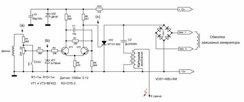

Первый ( старый ) вариант схемы коммутатора для датчика '' косое Ш ''
( с формированием входного сигнала транзисторным триггером Шмитта )   :

Возможность ( снять осциллограммы в контрольных точках ) появилась частично.
До конденсаторов уже не добраться.
Эпюра в точке  ( а )
http://youtu.be/Gkj0hbK4SNA
Эпюра в точке (b)
http://youtu.be/bxTcYmLC73U
Эпюры в точках (a) и (c)
http://youtu.be/VybCPKtFq3k
На  крайнем  видео - переключал диапазоны, поэтому дёргается...

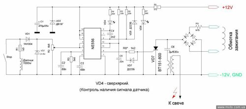

... А потом решил улучшить CDI.
Нормировать время открытого состояния тиристора, отказаться от дискретных транзисторов, ввести индикацию наличия питания и сигнала датчика (для экспресс- диагностики) ...
И вообще - очень доволен. Всю зиму незря  старался....
Новый вариант коммутатора с формирователем на микросхеме :
В микросхеме  работают оба таймера.
Первый - это триггер Шмитта, который собственно всё и определяет, а второй - укорачивает и стабилизирует по длительности управляющий импульс тиристора (0,15mS) дабы не греть зря обмотки.
Да и фронты импульса, за счёт двухтактного выхода микросхемы, получаются круче.

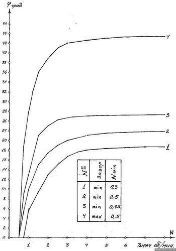

Речь идёт о зазоре между магнитопроводом датчика и взаимодействующими с ним магнитами ротора. Т.е. -
увеличиваем зазор, а снижение уровня сигнала датчика - компенсируем регулируемым входным делителем. Получаем иную зависимость УОЗ от N.
Чем больше зазор, тем круче подъём графика функции.
Есть три регулируемых параметра: Зазор, коэффициент передачи входного делителя и поворот статора...
Получается много всякого и разного.
Самое забавное: я очень, очень примерно представляю себе, как выглядит для "Минска", оптимальная (f) N.

Несколько слов о моем отношении к системе зажигания с датчиком типа косое Ш  и о его достоинствах и недостатках по сравнению с  системами реализующими программируемый  формирователь угла опережения зажигания  ( программируемый ФУОЗ ).
Система  с датчиком косое Ш - это  система с аналоговым параметрическим  ФУОЗ.  Это весма продвинутый вариант системы с аналоговым  ФУОЗ.
Давайте задумаемся от чего зависит  эффективность  ( диапазон изменения  момента зажигания )  у аналоговых  ФУОЗ.
Как тут уже написали -  аналоговые системы часто  работают за счет использования  системы в которой  тиристор открывается  восходящей волной положительного импульса - который возникает в индукционном датчике при приближении к нему магнита закрепленного на вращающемся роторе.  При этом крутизна этого синусоидального ( или пилообразного, или колоколообразного ) импульса  и амплитуда ( вольтаж ) импульса зависят от :
1. Скорости вращения ротора с магнитом.
2. Силы магита и зазора между магнитом и частями  датчика.
3. Характеристик обмотки датчика.
4. Формы  стального сердечника датчика. ( сердечник изготавливается из шихтованного трансформаторного железа или из простой стали  с мягкими магнитными характеристиками. Тоесть сердечник  легко примагничивается магнитом - но сам магнитом не становится ).
4. Имеет значение размер и форма магнита на роторе - и то, на сколько четко (  или наоборот -  не строго )  обособлены полюса магнита на роторе.
Подбирая  баланс между этими факторами - можно добиться получения растянутого пилообразного ( или колоколообразного ) импульса - который будет сильно изменяться по ширине и высоте (напряжению ) при изменении оборотов ротора. При увеличении оборотов - импульсы будут сстановиться  шире и выше...
Если  уровень срабатывания электронного блока четко задан по некоторому уровню напряжения - мы получим более раннее срабатывание зажигания - при более больших оборотах.
Для того' чтобы уровень срабатывания коммутатора был точно такой, как нам хочется нужно :
Применять качественные тиристоры со специально подобранными характеристиками. И ( или )  дополнительно применять пороговые формирователи входного импульса (  как вариант - транзисторный триггер ).
Для настройки  системы предпочтительно иметь на входе с датчика регулируемый при настройке делитель ( на постоянных и ( или ) переменных резисторах. )
Для настройки этого  устройства требуется грамотный в электике человек, время,  и минимальный набор необходимых  приборов  ...
Тестер. Стробоскоп. Тахометр. Факультативно - желательно и осциллограф.... Но в ряде случаев - без осциллографа можно обойтись. Без других перечисленных приборов - врятли.
Комуто кажется сложно....   Думаете с программируемой шарманкой дело сильно проще ?  Вы уже собрали или купили программатор ?
Вы умеете писать программы для  микропроцессоров ?  При программировании у  Вас микропроцессоры не дают сбоев ?
Собирать некую плату с деталями придется - как не крути.
Защита  микроконтроллера от помех - это тоже не всегда просто.
Можете почитать в сети как люди десять раз переписывают программу - а она глючит....  ИМХО  с  программируемым  ФУОЗ все еще сложнее - но он выигрывает при условии массового тиражирования - если конечно грамотно спроектирован и установлен. Причина ?  Просто не требуется настраивать каждый экземпляр изделия.
ну понятно что всякие ротаксы с фиксированными 17-18гр вообще не аргумент. ну вот еще одна конторка утверждает что для двухтактника на нагрузочных режимах зажигание должно (о боже!)- позднится. и о ужас, до смешных 15гр. и вся задача заумного компьютера обеспечить форму СПАДА кривой, а не его роста.
http://www.sip-scootershop.com/files/catalogue/#/385
да, забыл, мелкая конторка, в принципе для начитанных не в счет. итальяшки... polini
Для kvadratov
Выпуклая кривая выгодна для мотоциклов (хорошая тяга на низах) - для ручного инструмента и авиамоторов выгоднее кривая которую уже приводил, но она достойна повторения.
На Limbah, ZDZ, Aerowee и множестве других используется кривая попроще
Градусов 10 от старта (около 160 оборотов в минуту) до порядка 3000 и потом быстрый переход на градусов 30.
ВОТ И ГЛАВНЫЙ ВОПРОС КАК СДЕЛАТЬ НАДЁЖНО И БЕЗ ИЗЛИШНЕЙ ЭЛЕКТРОНИКИ ХОТЯ БЫ ТАКУЮ СТУПЕНЧАТУЮ КРИВУЮ, ИЛИ лучше С ПЛАВНЫМ ПЕРЕХОДОМ ОТ 10 ДО 30 например от 3000 до 4000.
Двухдатчиковая схема? Один на малые обороты + основной?
    48,8 КБ · Просмотры: 212
