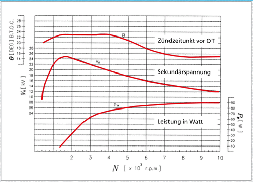

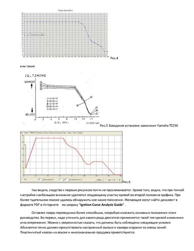

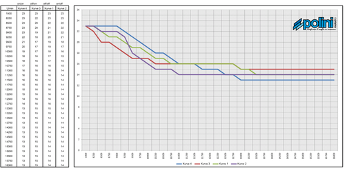

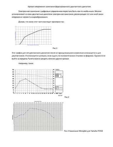

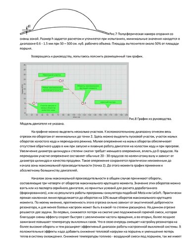

А вот здесь лежит собственно тот же файл, но  с интересными картинками кривых опережения для 2т
http://www.yunker-moto.ru/forum/viewtopic.php?t=6420
Обсуждение на мотоциклетном форуме - к сожалению носит весьма не профессиональный характер. Но так как вопрос витает - а мы пока толково и однозначно ответа на него  не имеем - пусть вопрос висит. Может со временем - и ответы достойные отыщем.
Файл по второй ссылке - велик чтобы прицепить его сюда как пдф документ.
Выкладываю картинками - для просмотра в полный размер - кликнуть картинку
стр.1.
стр.2.
стр.3.
стр.4.

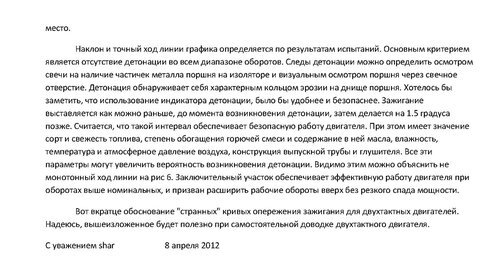

Почему я говорю что  обсуждение у мотоциклистов носит не профессиональный характер ?  - Обосную.  Докладчик  излагает тему  по переводу статьи. При этом  - он не силен в  иностранных языках и сам  переодически  " плавает "  в теме излагаемого....  Оппоненты докладчика - плохо подготовлены технически и не могут найти толковых возражений.  Рассуждают - в стиле - бывает так.... а может этак... а в целом - леший не поймет.  Так что мы имеем там  не теорию и ее критику - а констатацию факта - что за бугром опять чтото придумали, а с чем это кушать - нам пока не ясно.
Попробую найти некоторые возражения технического характера.
( С учетом  авиационного применения моторов ).
У меня есть версия что диаграммы ФУОЗ с сильно  ниспадающей характеристикой актуальны в первую очередь для моторов с весьма малыми размерами цилиндра. Кроме того -  это актуально для моторов развивающих очень большие обороты. До 20 000 об/м  и даже - более.
Попробуйте  взять диаграммы с сильно ниспадающими  характеристиками ФУОЗ и заслоните листом бумаги все что есть правее  линии показывающей  6500  об/м.  Если  мотор  не рассчитан на такие большие обороты -  тогда и нечего рассматривать что для них необходимо.  В усеченном виде - графики ФУОЗ  выглядят более похоже на привычный всем вариант.  Очень большие обороты встречаются в мототехнике и в газонокосилках.  В авиации - лучше чтобы обороты были в  пределах 6500 об/м  - даже для относительно небольших  моторов - так как режим работы - продолжительный, а пропеллер - очень тяжелая нагрухка для мотора. На мотогонках достаточно часто следуют повороты. Мотор работае в режиме переодических перегазовок. Работа мотора на полный газ никогда не составляет и половины времени гонки. Переодически - происходит вообще торможение двигателем.  Благодаря этому - сверх оборотистые моторы могут применяться в мотогонках. Но авиационное применение накладывает свои ограничения на допустимые обороты мотора.
В противовес картинкам с  сильно ниспадающими диаграммами зажигания - приведу картинку сильно похожую на ту - что была от пилы штиль.  Картинка тоже от довольно известного производителя.  И обороты не такие экстримальные.

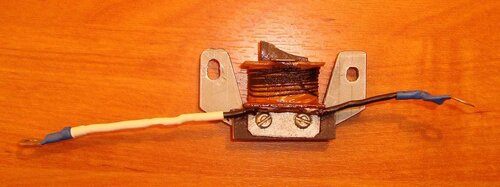

Однако для системы с  'косым'  индукционным датчиком и тут естьньюансы.  Транзисторный ( или микросхемный )  триггер на входе коммутатора  позволяет получить  стабильные результаты по опережению - вне зависимости от параметров тиристора по управляющему электроду.
Тем не менее - есть свидетельства человека который применил в комплекте с 'косым'  датчиком  немного модифицированный коммутатор Войтенко (  CDI  коммутатор с мостовым питанием ) - и получил   сходные результаты по опережению зажигания.
Для получения  хорошего результата с коммутатором Войтенко -  может потребоваться подбор тиристора по току срабатывания, подбор резистора на входе и тщательная регулировка зазора между датчиком и ротором.
Но согласитесь - сзема получается весьма простая и устойчивая против  разных неблагоприятных  воздействий. Почти как тракторное магнето :
( стабилитроны на схеме - Д 817Г - на 100 V .  Д817Ж  не бывает )
Напомню что данный датчик работает в комплекте с ротором от мотоциклов Минск, Восход,  или с  ротором от мопедного мотора V 50.
Там в головке ротора залит магнит с специальными полюсными наконечниками обеспечивающими  колоколообразный импульс с двумя обратными выбросами по краям.

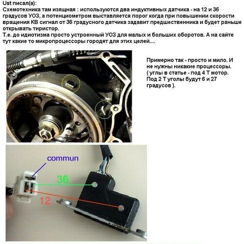

Продолжу еще на тему простых  и  'дубовых'  технических решений систем зажигания.  На просторах интернета обнаружена очередная конструкция  простого CDI обеспечивающего скачкообразное изменение момента  зажигания при увеличении оборотов.
Мне даже обидно что я сам не догадался до такого варианта...

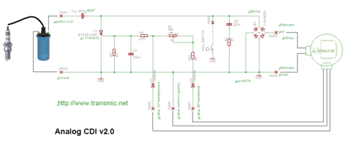

Отправной точкой для описываемой конструкции послужила импортная  разработка с двумя датчиками :
Для двухтактных моторов  углы  для двух точек зажигания могут составлять приблизительно 6 - 12 градусов для поздней точки и 24 - 28 для ранней.  Сколько точно - зависит от особенностей конкретного мотора.
Проблема этой системы в сложности установки двух датчиков - если штатно стоял один датчик.
Полное описание импортного прототипа на страничке :
http://www.transmic.net/en/analog.htm

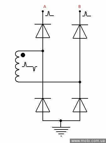

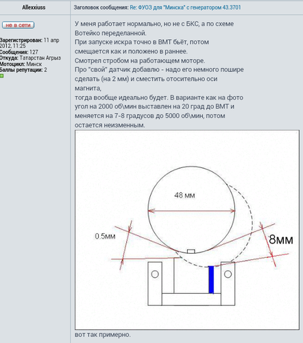

На украинском сайте  АКА dg-81 из Астрахани написал свой вариант реализации такой конструкции для скутера Stels Tactic 72  - но с одним датчиком :
Для 2 ступенчатого регулирования УОЗ достаточно одного датчика имеющего  два вывода,  полоску на колоколе спилить до нужного значения (если длинная),  далее 4 диода и блок CDI.
Положительный импульс без изменения,отрицательный/инвентированный  подать через резистор.
(я настроил на 5000 оборотов).

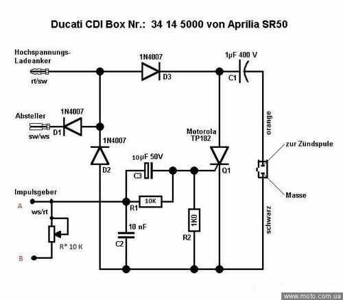

Коммутатор зажигания на его рисунке - Дукати от Априлии.
Приблизительный аналог коммутатора Ямаха Джог.
Из схемы убран входной диод и добавлен переменный резистор.
Для сравнения - по ссылке - схема не модернизированного коммутатора :   «Ducati  CDI .»
( Схема ниже общего вида - после клика - крутите колесико мышки ).

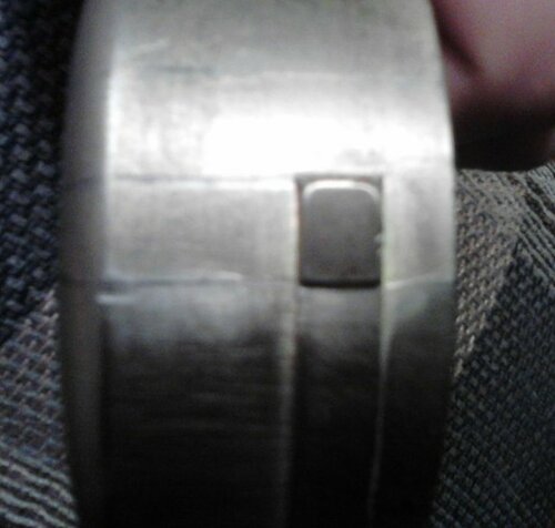

На тему доработки модулятора ( выступа на роторе ) АКА dg-81 писал :
На моей модели скута полоска на роторе генератора была не малая,устал точить  🙁
Ротор с длиннвм модулятором.
Модулятор после  стачивания ненужной части.
Результат проделанной работы :
( двухтактный скутер Стелс Тактик )
-  Изменения не особо впечатляющие, малая капля прыти на оборотах 5000-7000 и прибавка к максимальным оборотам с 8300 до 8700. Если поставить спортивную оборотистую поршневую,может потенциал полностью бы раскрылся.

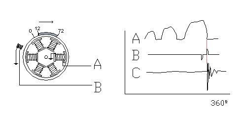

Пример устройства генератора с длинным модулятором :
Заданные углы по модулятору - 12  и 72 градуса.
В случае переделки - тут есть что пилить.
Главное не перепутать - с какой стороны.
А - вывод зарядной обмотки и осциллограмма заряда конденсатора ЦДИ.
В - вывод датчика и осциллограмма его импульсов
С - осциллограмма на клемме первичной обмотки катушки зажигания

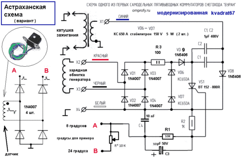

Однако на базе этих достаточно давно известных сведений АКА dg-81 из Астрахани предложил свой вариант модернизации двухтактного скутерного мотора. И не только предложил, а и практически опробовал на своем двухтактном скутере - вместо сгоревшего родного коммутатора в котором было электронное изменение момента зажигания.
Для простоты - условно - назовем схему с подключением датчика через разорванный мост с регулировочным резистором в цепи раннего датчика - астраханской схемой.
Для нас может быть ценно что астраханскую схему можно применить  для модернизации различных двухтактных моторов.
При этом в момент запуска и работы на малых оборотах момент зажигания будет поздним. А при переходе к маршевому режиму - момент зажигания автоматически ( скачком ) переключится на более ранний. Переходные режимы для мотора СЛА менее важны чем для мотоцикла. СЛА или стоит на месте на холостых 2000 оборотов/мин - или уж если тронулся - то мотор крутит 4000 - 6000 об/мин ( приблизительно ). Астраханская схема тут вполне может быть уместна. И для ее реализации - не нужны большие знания и чудесные процессоры. Астраханская схема доступна даже школьникам.
Когда я пишу про астраханскую схему речь идет в первую очередь про систему включения датчика через разорванный выпрямительный мост с  резистором регулирующим  величину сигнала раннего момента зажигания.
Остальная часть схемы коммутатора может быть выполнена с различными вариациями на тему бюджетных коммутаторов CDI.
Приведу возможный вариант коммутатора с астраханским датчиком - на базе  старой и давно положительно зарекомендовавшей себя схемы  CDI - минимально доработанной для  получения изменяемого момента зажигания :

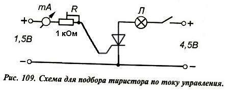

При самостоятельном изготовлении ЭСЗ определенные трудности вызывает подбор тиристоров и проверка их характеристик (ток управления, напряжение переключения).
Следует отметить, что работа ЭСЗ на малых оборотах (ниже 1000 об/мин) во многом зависит от тока управления тиристора. Для подбора тиристора по току управления следует воспользоваться простейшей схемой.
В качестве источника питания служит батарейка от карманного фонаря. Другие элементы схемы: резистор "R" - переменный, сопротивлением до 1 кОм; миллиамперметр "mА" - на 5-10 мА; лампочка "Л" - на 3,5 В (рис. 109).
Собрав схему и подключив источник питания, движок резистора ставят в крайнее правое по схеме положение. Затем, постепенно уменьшая сопротивление резистора, наблюдают за показаниями миллиамперметра.
О моменте включения тиристора сигнализирует зажигание лампы "Л". Таким образом, ток управляющего электрода, при котором открывается тиристор (зажигается лампа), и будет минимальным током управления. Измерения производят 3-5 раз, причем каждый раз - после замера тока - кратковременно отсоединяют один конец источника 4,5 В от схемы (для запирания тиристора), а движок резистора "R." ставят в крайнее по схеме правое положение.
Чем меньше ток управления, тем лучше, так как ЭСЗ будет работать при более низких оборотах. Рекомендуется применять тиристоры с током управления 3-4 мА и менее.
При замене или изготовлении деталей схемы следует иметь в виду некоторые условия, обеспечивающие ее нормальную работу. Если есть возможность, то всегда нужно использовать детали с лучшими характеристиками по току и напряжению. Кроме этого, тяжелые условия, в которых работает ЭСЗ, требуют применения более надежных деталей. Так, замена конденсаторов  типа МБГ4 и МБГП на МБГО с теми же параметрами в принципе допустима, однако конденсаторы МБГО менее надежны.
Особое внимание следует обратить на крепление  крупных конденсатора. Они должен быть жестко закреплен хомутиком; в противном случае из-за вибрации у конденсаторов отламываются выводы.
Качество тиристора в любительских условиях можно проверить, сняв с его управляющего электрода сигнал при работающем на средних оборотах двигателе. Для этого кратковременно на 30-40 сек. отключают один конец датчика от ЭСЗ и наблюдают за искрой. Если тиристор высокого качества - искра исчезает, если нет, то будет проскакивать, а это говорит о том, что напряжение переключения тиристора мало и в данной схеме он работать не может.

Нарисованная картинка безграмотна.Тиристор с управлением от катода существует , но управляется другими напряжениями.
kvadratov.
Ещё раз спасибо ! Я думаю ,что мои проблемы практически решены.
Дело в том ,что мотор ямахи хт с верхних постов не позволяет
вмешиваться в конструкцию генератора. Поскольку мало того,
что он вывернут наизнанку,т.е. обмотки *сверху* ротора, просто на снимке крышка снята и они в ней остались , так генератор
ещё и маслом омывается, хоть картер и *сухой*. И с любым
другим генератором и двигателем схема тоже работать будет,что ценно очень.
Спасибо за критику. Я с Вами согласен что в статье откуда я взял картинку тиристор нарисован не корректно. Тоесть там он нарисован не той структуры. Я поправил и заменил картинку в своем ответе # 638.

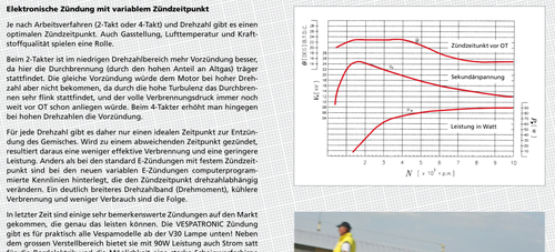

А вот на следующей  страничке - есть две  таблицы с характеристиками  ФУОЗ  и  описание к ним. Так что следующую страничку выкладываю подробно - по частям :
стр.  385
На таблице -
             - сверху - зависимость опережения от оборотов
              - ниже - зависимость мощности мотора от оборотов
              - еще ниже - зависимость мощности генератора от оборотов
Обратите внимание - кривые на  чертеже ниже - начинаются фактически с 8000 оборотов.
Тоесть - это - как бы варианты '' хвоста '' диаграммы опережения.
Варианты для работы мотора в  диапазоне весьма больших и очень больших оборотов.
Что я думаю глядя на диаграммы из каталога ?
Я думаю что все довольно просто.
Двухтактный мотор по мере увеличения оборотов - весьма эффективно выдает все большую мощность...
Если продувка мотора работает грамотно - если резонатор - резонирует ( пардон за тафтологию ) - если зажигание будет  происходить  оптимально для получения высокой мощности - мотор просто перегреется и  первой выйдет из строя самая нагруженная деталь - обычно - поршень.
Чтобы не допустить - или оттянуть этот процесс -  зажигание программируют на сдвиг в позднюю сторону - при достижении опасных оборотов.  КПД мотора снижается - мощность - снижается - температурный режим - тоже снижается.
Кстати - встречал описания что у некоторых мотоцикйлетных  4 тактных моторов - при превышении неких пороговых оборотов отключается зажигание на 2 цилиндра. Говорят что это выглядит так - Разогнался до 160 км/ч - а дальше мотор бубнит и не едет. Как в стену уперся.
Ну а возвращаясь к нашим  - летучим вариантам - желательно чтобы они работали не доходя до тех режимов - когда их приходится давить зажиганием - чтоб не расплавить поршень.
Моторы Ротакс 503  и 582 - по мотоциклетным меркам жутко тупые.  Зато имеют  приличный ресурс и удовлетворительную надежность. Не вопреки - а благодаря - не совсем совершенному резонатору и стоящему неподвижно моменту зажигания - на 16 или 18 градусов соответственно...  Соотношение вес - мощность  хоть и  не стремится к рекордам - но учитывая ресурс - тоже можно признать достаточно приличным.
Перефразирую классиков - можно сказать: -
хороший - мотор это клубок  компромиссов...
В конечном итоге  каждому фирменному мотору ( типу мотора ) индивидуально подбирают момент или кривую зажигания - по результатам испытаний и с учетом  задач для которых мотор создается.
