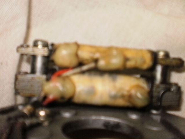

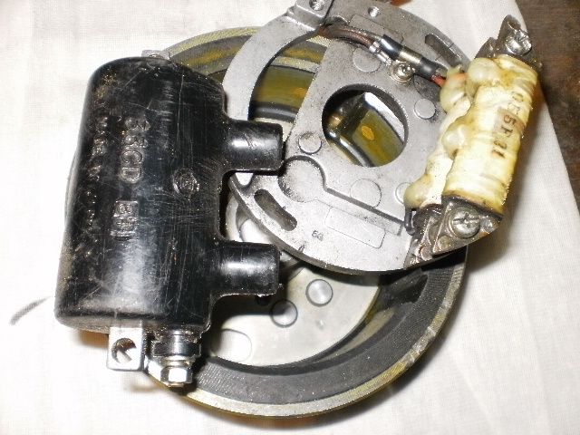

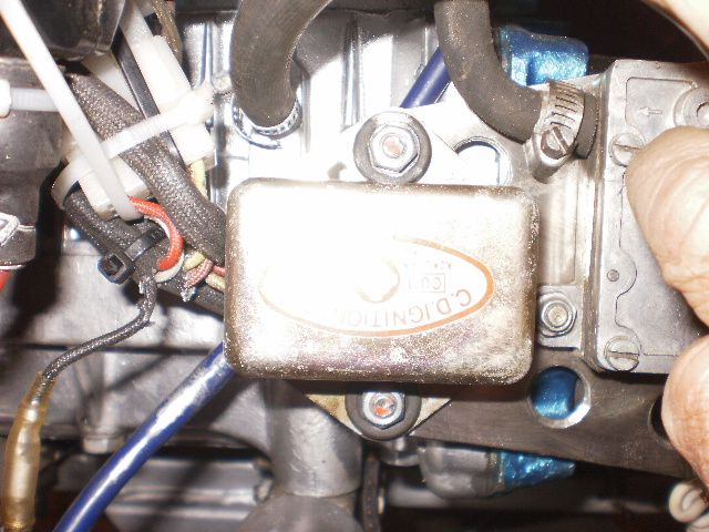

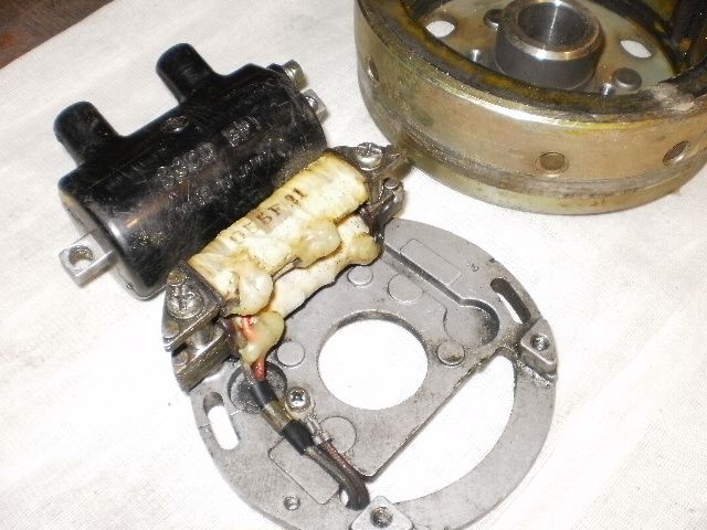

Уважаемый форум! От без исходности собственных поисков обращаюсь к обществу!На фото зажигание от двигателя Коматсу 2к 68-1.Надо катушку и коммутатор такие. Ну ничего нигде не могу найти! На катушке надпись 33CD на коммутаторе KOKUSAN CU11. Может кто ссылочку подбросит или визуально вспомнит что у соседа в гараже в углу видел! В миру это мотор пускач от Японского дизеля D 355A

@ kozerog
Это на фото ваши блоки или фото из сети а у вас катушки и коммутатора просто нет ?
Если коммутатора  и катушки нет - искать родные можно сто лет.
Тоесть может повезти - но рассчитывать на это не серьезно.
Почему бы Вам для начала не попробовать получить искру с любым простым и доступным коммутатором от снегохода - мопеда - лодочного мотора ?  Если искра будет получена - нужно убедиться что она происходит в нужный момент. Возможно понадобится  несколько реорганизовать подключение обмотки датчика. Если все это удастся преодолеть - есть версия что Ваш мотор заработает не хуже чем с родными блоками.

Если агрегаты с фотографий присутствуют - но нет искры - тогда надо разбираться что не работает. Обычно неисправно чтото одно.
Коммутатор. Или катушка. Или обмотка статора. Или просто гдето рваный провод....

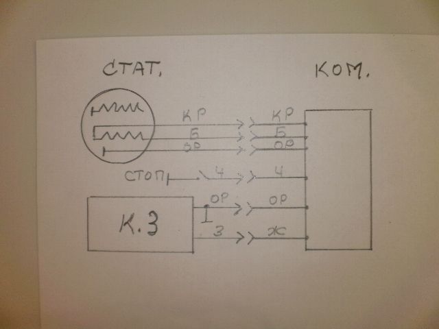

Раз есть рабочий мотор - сперва хорошо бы было нарисовать и выложить схему внешних соединений блоков. Тоесть коммутатор - квадратик. Катушка зажигания - квадратик. Провода - рисуем цветными карандашами. Генератор - кружочек. Разьемы - стрелочки. Заостренная стрелочка - штекер разьема. Ответная часть - как рыбий хвост. Начинку генератора и блоков пока не рисуем. Картинку - фотографируем и выкладываем.
Должно получиться в таком роде :
Только у рмз - коммутатор в одном ящике с катушкой.
У камацу будет два квадратика - блок и катушка.
«Коммутатор  Дукати  не  программируемый.»
Нет цветных карандашей - рисуй ручкой. Подписывай цвета.
Не ровно - не важно главное чтоб можно было разобрать - какой провод куда и какого цвета. Для этого ни в чем разбираться не обязательно. Нужно немного внимательности. Задачка вторая по сложнлсти после - помоги белке найти грибы :

Отколотый кусочек магнита - это плохо. Есть опасность что и сам остальной магнит может отколоться. Если трещина пошла дальше. По опыту отрывается не клей- а раскалываются магниты. Причина - обычно снятие маховика без сьемника или попадание в работающее магнето - к примеру - гайки м 6. Но фирменный клей он всем клеям клей... С точки зрения восстановления магнитных свойств - сильно зависит какой магнит треснул. Главное - чтобы не влияло на датчик в момент зажигания.

Ну вот как-то так всё соединяется.На статоре \на фото нижняя обмотка----один конец на корпус второй не видно но как будто под второй \шишечкой видимо залита компаудом ламелька\ есть вывод обмотки.В этот-же компауд влиты два провода с верхней катушки \видимо это датчик\Какой-то из них видимо припаян к ламели \катушки две а проводов два  и один конец на корпусе.Одного не хватает.   Смех! Я азбуку спецу преподаю. Дело в том что я сам боюсь своей ошибки!

Короткая часть обмотки - катушка датчика.
Длинная часть обмотки - зарядная катушка.
Пока нужно измерить сопротивление катушек тестером и точно убедиться на каком проводе у них общая точка. У меня есть мысли что делать дальше - но я должен убыть на несколько дней. Скорее всего на три дня. Попробуйте пока ничего не ломать. Я скоро вернусь и мы продолжим разбираться с этим чудом техники....

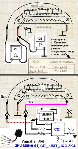

Верхняя катушка 23ом  нижняя 123ом. С нижней один провод на корпус другой соединён с красным. Электроник говорит что соединены начала обмоток. Вот как-то так!

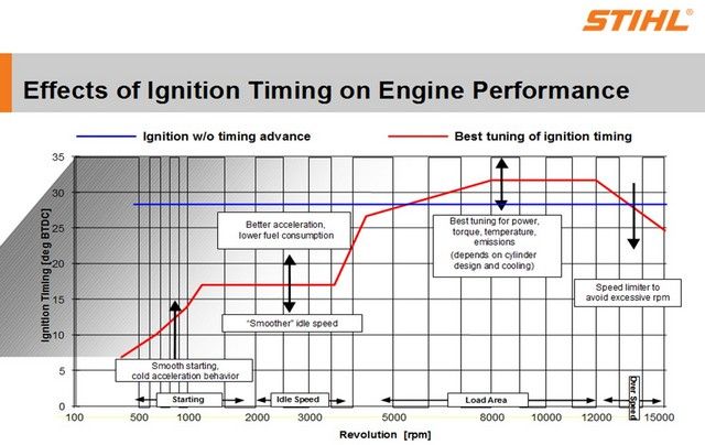

Обнаружил интересный документ на http://www.ebay.com/itm/STIHL-045-056-NO-SPARK-TIMING-OFF-CONVERT-YOUR-POINT-IGNITION-TO-ELECTRONIC-/251180406937
Идеальный ФУОЗ с коментированными вариациями. Сам долго к подобному двигался. Может кому поможет 🙂
Надо пользоваться осмысленно и масштабировать по осям под угол рекомендованный производителем и свой режим работы в оборотах.

В общем - ближе к делу.  Для того чтобы обеспечить возможность применения больнинства простых коммутаторов от скутеров - мопедов - мотоциклов нужно изменить подключение обмоток.
Это можно сделать достаточно просто. При модернизации можно предусмотреть возможность возврата к родному коммутатору путем переключения проводов выходящих их генератора.
Посмотрите на верхнюю часть картинки. Если там с генератором все нарисовано верно - ( если я ничего не перепутал ) - переходим к нижней части картинки и разбираемся что там стало по новому.
Картинка кликабильна :
Дальний от выводов конец нижней обмотки зажигия - исходно соединяется с массой коротким черным проводом.
Если этот провод аккуратно откусить бокорезами от места припайки к лепестку клеммы приклепанной на массу ( или осторожно отпаять ) - тогда можно зачистить на 4 - 5 мм этот черный проводок - и припаять к нему новый провод - который будет выходить наружу с остальными проводами. Я такие провода ( в ответственных местах ) - обычно не зачищаю ножом - а делаю по кругу канавку в изоляции жалом раскаленного паяльника. Тогда можно снять кусочек изоляции - сдвинув его пинцетом. Проволочки будут ненадрезаны. Не переусердствуйте - пробуя тянуть за провод. Чтоб не вырвать его из катушки. Паять провода желательно достаточно мягким припоем - вроде ПОС - 40 - и не жалеть канифоли. Место пайки - заизолировать термоусадочной трубкой или подходящей хлорвиниловой трубочкой. Провода закрепить хомутиками- пропустить в трубки.... в общем сделать все культурно.  Если  сами с процессом пайки и разводки проводов не в ладу - привлеките квалифицированного электрического кулибина. Побороть провода - там можно за пол часа - с большим перекуром. ( если иметь опыт работы с проводами и паяльником ). После такой переделки - можно будет присоединить общий для двух обмоток красный провод с массой ( с черным проводом, или с картером) - снаружи генератора. И будут иметься два провода от независимых обмоток - белый ( серый ? ) - провод от датчика - с напряжением в несколько вольт.  И новый  ( нарисован фиолетовым ) - с напряжением в 100 - 300 вольт на заряд коммутатора CDI.

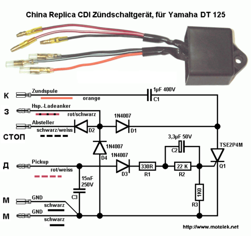

Коммутатор можно применить почти любой от двухтактных скутеров. Схема включения видна на картинке. Коммутатор может быть типа как от Ямахи Джог в китайском варианте. Во всяком случае - для экспиримента. Сейчас это вроде как не дифицит. Стоят не дорого. Как правило работают не плохо.
Длинные провода - удобны для подключения к разным экспириментальным конструкциям. На них легко напаять любые раз'емы - вплоть до автомобильных.
Если говорить по схеме - я имею в виду коммутаторы устроенные примерно так ( возможны небольшие вариации устройства ) :
«yamaha_dt125.»

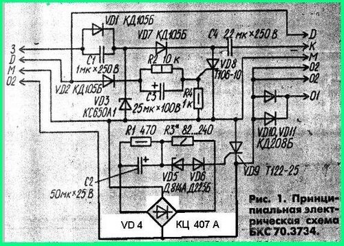

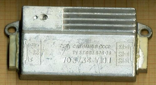

Как вариант - можно попробовать поставиить коммутатор от мотоцикла Сова ( простой восходовский может повести себя не корректно в комплекте с маховичным генератором ). Привожу разные варианты - так как не знаю что у Вас есть под рукой.
От Совы - это такой :
«БКС  70.3734.»

Для  первоначального - самого простого эксперимента япредложил коммутатор  типа Ямахи Джог - китайские версии на эту тему вроде не дифицит... В интернет магазинах - встречаются по цене от 300 р.
Для примера -
Коммутатор (CDI) Yamaha JOG (3KJ) (5конт.) (Китай)
http://scootermag.ru/product/cdi-tjuning-yamaha-5prov-kitaj/
http://olashop.ru/sistema_zajiganiya/kommutatoryi_cdi/501-kommutator-cdi-yamaha-jog-3kj.html

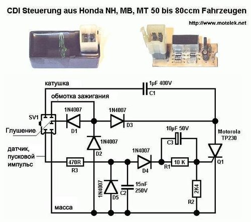

Как вариант - можно применить коммутатор от Хонды Дио или однотипный с ним. Он тоже дешовый и распространенный. Можно китайский клон от дешовых 50 кубовых 4 тактников попробовать применить.
http://avtoelektrik-info.ru/alfa/80-shema-provodki-na-moped-alfa
Схема там - примерно как на Джоге - но другой корпус - с разьемом - к которому еще специфичную фишку для присоединения проводов найти нужно -
«Зажигание Хонда 50 CDI.»

Коммутатор от Совы ( ЗИД 175 -200 - Пилот 50 )- в отдаленных районах тоже наверно дифицит.
Коммутаторы от Восхода и мопедов Карпаты ( и подобных ) -могут не корректно работать с генератором от Камацу. Однако - если коммутатор от восхода - КЭТ - 1 А или БКС советского выпуска - валяется без дела в чулане - подоткнуть его для проверки искры к генератору - святое дело. Если коммутатор живой - и если все сделано верно - искра должна появиться. Желательно всеже - чтобы коммутатор был заведомо исправен - тоесть проверен путем подключения к мотоциклу / мопеду в штатном варианте.
