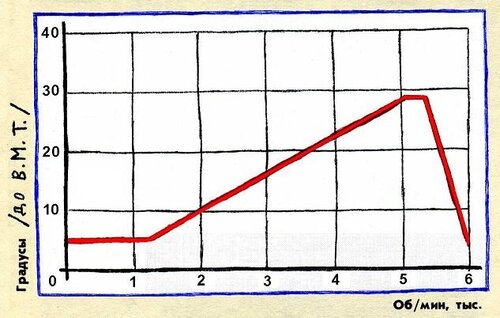

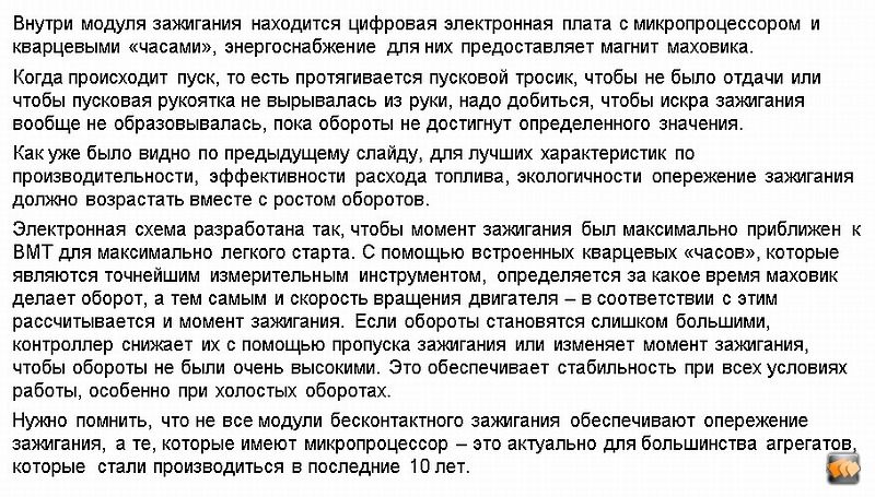

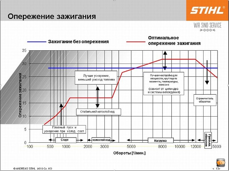

Обнаружил интересный документ на http://www.ebay.com/itm/STIHL-045-056-NO-SPARK-TIMING-OFF-CONVERT-YOUR-POINT-IGN...

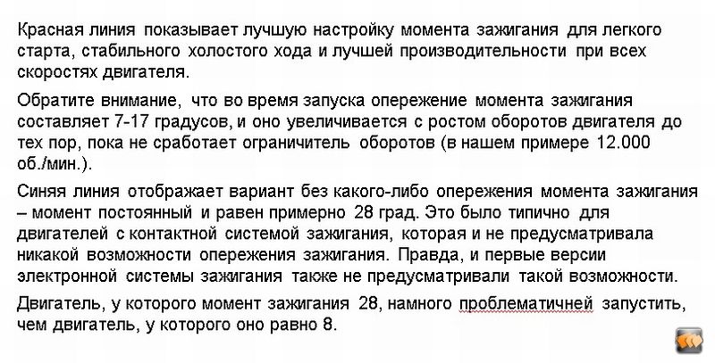

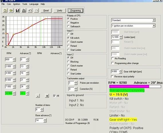

Идеальный ФУОЗ с коментированными вариациями. Сам долго к подобному двигался. Может кому поможет
Надо пользоваться осмысленно и масштабировать по осям под угол рекомендованный производителем и свой режим работы в оборотах.
вариант на русском языке с пояснениями:

что то, с точки зрения практика, показанное на этом графике значение опережения на рабочих оборотах в 32 градуса мне кажется мягко говоря сомнительным. кто нибудь из уважаемых Практиков может подтвердить, что на современных- достаточно форсированных двухтактных двигателях действительно встречаются подобные углы опережения зажигания? имеется в виду режим максимальной мощности. подтверждение информации мануалами, видео и тд приветствуется. про вихри, бураны и прочие низкофорсированные раритеты прошу не вспоминать.
дело в том что мой жизненный опыт однозначно утверждает что при углах уже порядка 20гр двигатель начинает саморазрушаться.

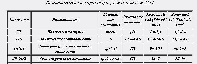

Pisman спросите  у настройщиков инжекторных мозгов, они ведь прошивают в мозги таблицы, у них должны быть эти данные.

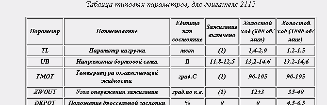

как пример скрины табличных данных с сайта  http://www.chipdiagnost.narod.ru/info-cod2.html

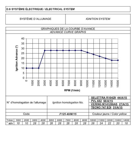

Пример - где можно видеть описание такого зажигания и диаграммы изменения момента зажигания от оборотов.
Нагуглил по запросу :  pvl timing point
http://scootermotor.de/en/fb_pvlumbau.htm#kurven

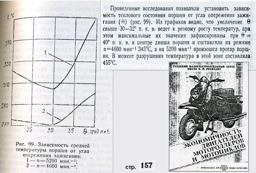

Для советских спортивных мотоциклов изготовленных на базе мотоцикла Восход об'емом 175 кубических сантиметров оптимальный не изменяемый угол зажигания был принят 27 градусов до ВМТ.
kvadratov сказал(а):
А  вот  из  интересной  и  крайне  редкой  книги  -  цитата  про  оптимальный  максимальный  угол  зажигания ( для  полной  мощности ) на  примере  мотора  Тула... :
«угол  --  нагрев.»
И не кривитесь сильно при упоминании Тулы.  На ряду с выпуском древних муравьедов - завод в штучных образцах изготовил несколько кроссовых прототипов мотоциклов 125 и 175 кубового об'ема - моторы которых на тот момент превосходили кроссовую ямаху....  Правда эти образцы не пошли в серию и сейчас известен кажется единственный кроссовый прототип тулы - сохранившийся в музее...  Однако с наукой - все у нас было не плохо.... Вот с ее применением - часто дело обстояло скверно.

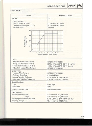

Еще - страничка из мануала от японского мотоцикла :
Выставил картинку - и понял что поспешил.
Это четырехтактная Yamaha XT350.
Будем считать что картинка выставлена для сравнения двух и четырехтактных систем зажигания.

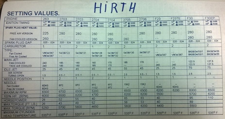

Квадратов- режим работы авиамотора совсем другой чем мото. на всей колесной технике режим максимального момента- проходной. а на авиа- постоянный. поэтому упоминание про мотоциклы- совсем бесполезно. свое возражение я подкрепляю старинной хиртовой таблицей.
поэтоу интересуют моторы со схожим режимом работы- возможно вариаторные(тут скорее вопрос) типа упомянутых мной 50 кубовых табуреток, типа подвесников, типа бензопил.

Pisman приведенный ранее график УОЗ от штиля- это заявленная официальная информация от компании STIHL о параметрах блока M-Tronic применяемого на новых агрегатах с индексами C-M.
я понимаю что этот график официальный. но он:
а- очевидно нарисован. и нарисован пиарщиками по мотивам и на основе соображений известных только им. а для них абсолютно нормально потрафить массовым заблуждениям.
б- противоречит моему опыту.
поэтому я этот график увидел- но ищу ему подтверждения. например такое же официальное руководство для сервис центров. есть такое? буду благодарен!

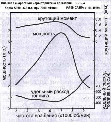

Если говорить про вариаторные скутеры - Вы наверно тоже правы.
Посмотрим на график оборотов и мощности у вариаторного скутера Судзуки :
Угол зажигания указанный в мануале - 18 градусов до ВМТ  при 4000 об/мин.
( ИМХО - при дальнейшем увеличении оборотов - опережение заметно не меняется - там коммутатор примитивный ).
«CDI   Suzuki  AD 50 Address.»
Это больше похоже на авиамоторы - чем на бензопилы.

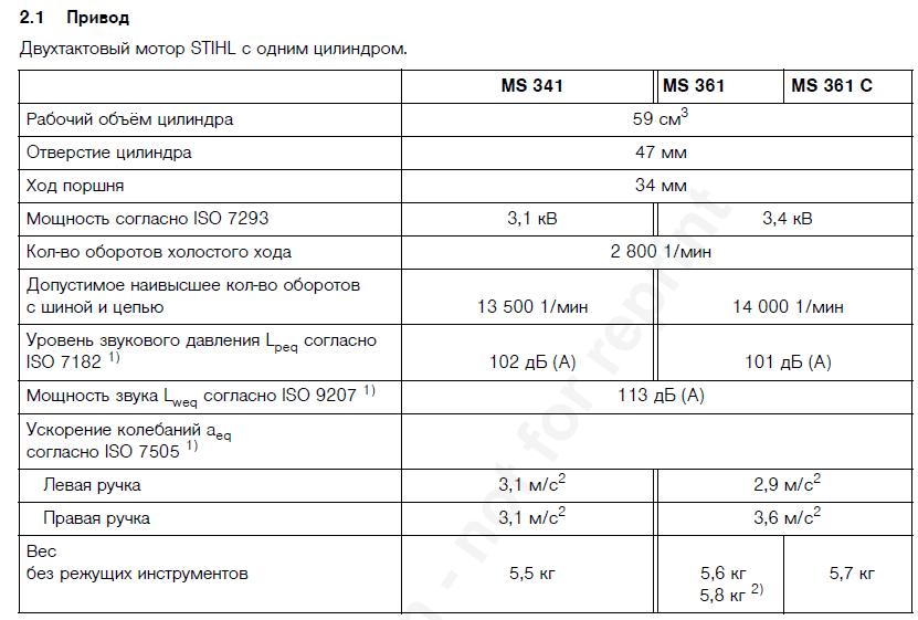

к сожалению такого нет. модули зажигания ремонту не подлежат, аппаратуры для полноценной диагностики тоже нет, потому и нет данных по уоз,  на двигателе регулируется только зазор между модулем и магнитами маховика.

Есть версия что режим у пил - переменный.
углубляемся в дебри-ну извольте:
суть нашей проблемы в том что на тихоходных- однорежимных сла, на режиме максимальной или близкой к ней мощности, пропеллером снимается с двигателя фактически максимальный КРУТЯЩИЙ МОМЕНТ.
что означает максимально возможное давление в камере сгорания и соответственно требует малого опережения зажигания.
на любой наземной техники в подобный режим можно попасть только при езде в бесконечную гору на высоких передачах.
а бензопилу в такой режим может загнать пользователь, просто подбирая усилия прижима инструмента для максимальной производительности. а минута, потребная для распила приличного бревнышка- вполне себе установившийся режим. достаточно чтобы прожечь поршень и пр. поэтому настройки зажигания бп, с известной осмотрительностью, можно учитывать разбираясь с нашими- авиационными вопросами.
У меня не получилось присобачить стробоскоп к б/пиле, сильно он китайский, если что то даст - могу отфотографировать расположение модуля/магниты маховика/вмт наразных пилах. сейчас есть хускварна 350, штиль 341, хускварна 365, штиль 180. все оборотистые, за 10000 об/мин.
спасибо, но нужно знать именно момент искрообразования на рабочих оборотах.
и если нельзя замерить опережение на рабочих оборотах- то может можно проверить какие они- реальные обороты пиления?
зачем то на туже 3120XP  указаны не только обороты максимальной мощности (9000), но и обороты максимального момента (7700), непревышаемые обороты (9750+-250) и еще скорость цепи на режиме 133% оборотов (тут я ноу коммент)
В связи с этим интересно- на каких реально оборотах производится максимально производительное пиление? может кто из продвинутых дровосеков померить если уж не опережение- то обороты в процессе работы?
это, в контексте данной темы, позволит правильно интерпритировать занчения опережения зажигания.
