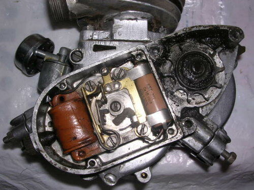

Когда я учился в школе и пытался восстановить из руин свой первый мопед с мотором Д 5 ( купленный у соседа за 3 рубля с Лениным ) - я не мог найти нужную мне скобу магнето. И я эту скобу - выпилил ножовкой по металлу из листов железа от какого то зарядного устройства со свалки металлолома. Не спеша - по вечерам пилил ножовкой - ровнял напильником... Про болгарку я тогда даже не слышал. И в общем за три или четыре вечера - управился. Правда обмотку полноценную для магнето - не осилил правильно намотать. Низковольтная сторона получилась. А вот несколько тысяч витков проволокой чуть толще волоса - коротили гдето внутри. В общем по пальцам било током больно - но завести мотор не удавалось. И некому было сказать - что мне просто надо было поставить внешнюю катушку зажигания....
На фото заводское магнето мотора Д 4 - аналогичную скобу я выпиливал из трансформаторного железа.
( Фото не мои - но магнето от мопеда и процесс перемотки показаны именно для описанного мной случая ремонта мотовелосипдного моторчика ).

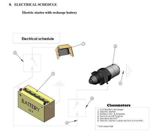

В развитие темы про заряд аккумулятора на парамоторе с мотором C-MAX E Ciscomotors.
Мне в личку подсказали что этот двигатель в варианте с электростартером комплектуется фирменной скобой - очень похожей на скобу зажигания - в которой есть обмотка - выпрямитель и даже стабилизатор...
Я погуглил инструкции. Действительно - на рисунках присутствует скоба ответственная за заряд АКБ. Намотана на Ш образном железе. Внешне - очень похожа на имеющуюся тамже скобу зажигания. Внешнего выпрямителя нет - значит есть внутренний выпрямитель. Про стабилизатор - точно не понял... Может есть. А возможно - аккумулятор служит стабилизатором - как на некоторых отечественных лодочных моторах и т. п. технике...
Картинка из инструкции :
Подробнее ознакомиться с особенностями этого мотора можно на страничке сайта :
http://www.ciscomotors.com/prodotti/motori/motore-c-max.htm
там есть ссылка на мануал - продублирую тут :
http://www.ciscomotors.com/gestione/files_prod/30/Fast_Manual_C_Max_2014.pdf
Еще ссылка на ПДФ  с картинками комплектующих мотора :
http://www.SkyRunner.ru/downloads/C-Max_E.pdf

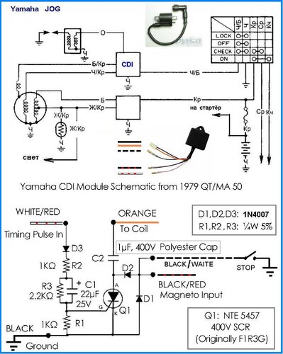

Привет всем!
попало в руки
от кого это и есть-ли схема подключения?
Привет всем!
попало в руки
http://savepic.net/6762246m.jpg
http://savepic.net/6759174m.jpg
Больше всего напоминает  коммутатор и высоковольтную катушку от Ямахи Джог.
- Вернее,  ( скорее всего )  - это китайская версия на тему зажигания от Ямахи...
Верятнее всего актуальна схема  :
( Цвета проводов у китайцев иногда не совпадают ).
( Приведенная схема начинки коммутатора - одна из старейших.
В схеме могут быть применены немного иные детали - в более поздних выпусках блока. )

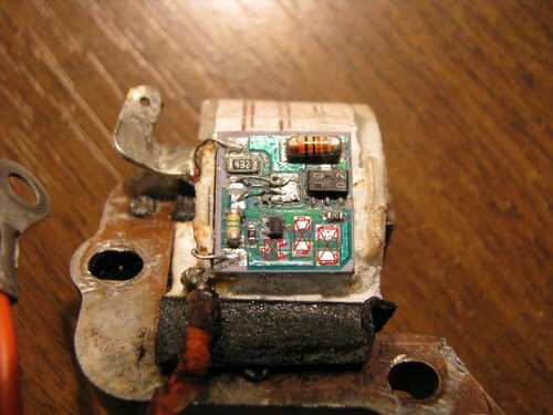

Да...это я видел. Я на столе потестил это дело. Коммутатор не очень отзывается....ну так....слегка)))
А вот,для комплекта.....
это зажига от 4т 5 лс лодочного.Вусмерть. Почему и спросил.
В оригинале прошибло ВВ. Выше 3 то  не набирало. Пришлось все это снести.
Вот,что я увидел под слоем  эпоксидки
и вот ту слегка ступор. Опережение стояло - 40+ ......
я себе чуть руку не оторвал, самоделкой. Очень хотелось без датчика обойтись...ан нет.
