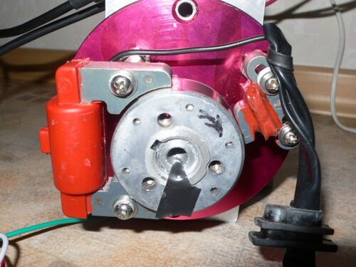

Для размышлений о конфигурации зажигания с отдельным датчиком - наиболее удобным для установки куда нужно - вставлю картинку. Это не догма - но вариант для начала раздумий о модернизации мотора.

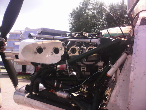

ПЛМ Меркурий 100 л.с. 4 цилиндра 2 тактный - авиаконверсия.

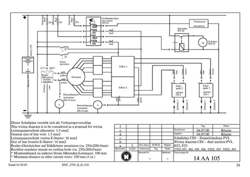

Я посмотрел схему от мотора   Hirt 2703  в интерактивной инструкции :
http://www.ultralightnews.com/hirth2703/index30.html
и пришол к выводу, что схема зажигания практически идентична
схеме зажигания от мотора   Hirt 2706  ( обсуждавшейся ранее на нашем форуме ) :

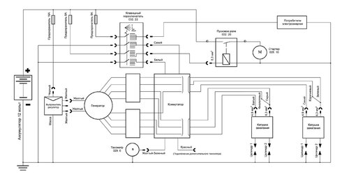

umf сказал(а):
На странице 48 РЭ Хирта есть схема. Там четко прорисовано откуда и куда.
«Shema Hirt 2706.»
Прорисовано конечно не очень толково - но хоть както нарисовано....

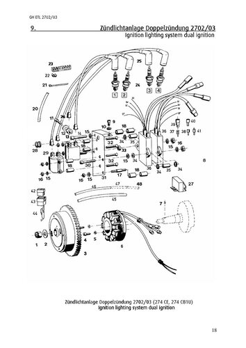

Еще в инструкции можно найти мутные ч.б. фото агрегатов одинарной и дублированой версий зажигания
Figure 1.3-1 (Single PVL ignition)
Figure 1.1.3-2 (Dual PVL ignition)
http://www.ultralightnews.com/hirth2703/index5.html
К сожалению ни крупных цветных фото, ни цветной версии схемы, ни таблицы напряжений выдаваемых генератором я не нашол. Для того чтобы разобраться толком как это работает и что можно сделать дальше - сперва нужно устранить имеющиеся пробелы в документации.
Кроме того - рассматривая рисунок из мануала - я не вижу внешних датчиков положения коленвала. Следовательно - датчики ( скорее всего ) внутренние - на статоре.  Мне говорили что некоторые модели хиртов имеют не индукционные датчики а датчикм холла. Тоесть  практически могут оказаться полупроводниковые датчики... Это может вызвать дополнительные затруднения при попытке применить не стандартный коммутатор.
Я еще немного погуглил в надежде найти цветную схему.  Цветной не нашол. Зато нашол другой - видимо более новый вариант схемы - отличающийся числом проводов. Написано что применены комплектующие фирмы PVL.
Hirt 2703 shema Dual PVL ignition
Кроме того - нашол страничку из каталога - где как я понимаю, нарисованы все те же агрегаты... Рисунок возможно не всегда точен как фото... Но мне кажется что нприсованный статор генератора - не совсем такой как на фото выше.
В общем чтобы понять что к чему - нужно сначала подробно изучит агрегаты имеющиеся фактически.

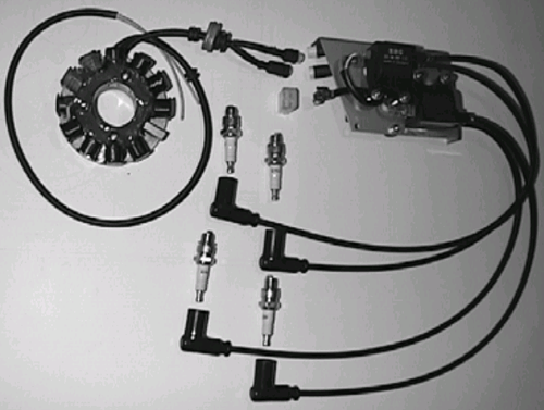

По поводу зажигания мотора Hirth 2703

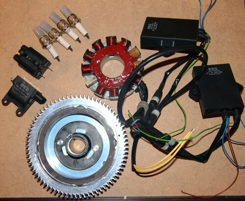

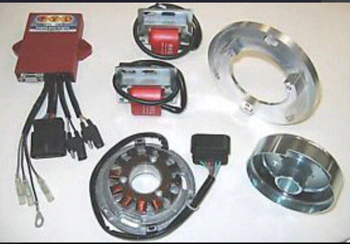

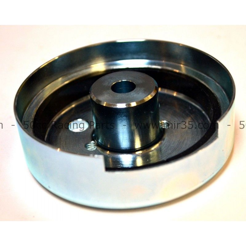

Это система PVL 650 fire. Индукционный датчик внутри. Ротор с вырезом.
Коммутатор подойдёт такой (есть ещё 6 вариантов)
PVL# 650 251 CDI-Box programmable €209.91 на заводе
Заказ меньше 500 евро не принимается либо идёт со штрафом 40 евро
К нему идет система пере прошивки кривых зажигания Pandora.
Системы PVL очень плохо или совсем не работают в конфигурациях не предусмотренных производителем.

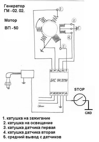

Очень хорошо в понимании работы систем зажигания помогают старые добрые советские лодочные моторы  😉
То что вид у катушек другой, это не важно, важен сохранившийся принцип - катушки накопительные, катушка управляющая. Хотя можно и одной обойтись.
Здесь различные варианты посмотрите к примеру: http://lodka.mobi/osnovnye-sxemy/
С одной катушкой: http://lodka.mobi/sxema-2/
Заказ меньше 500 евро не принимается либо идёт со штрафом 40 евро....

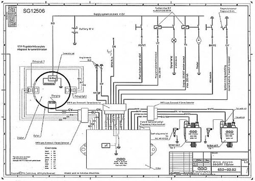

Продолжим анализ ситуации. По первой из двух ссылок - доступны схемы. Там есть схема ( не дублированная ) для двухцилиндрового мотора. Когда я смотрю на нее - мне кажется что там нарисованы два датчика Холла  !?! . От каждого датчика идут три провода. Провода питания датчиков Холла - запараллелены. Еще на схеме есть обмотка заряда АКБ  и ! встроенный !  выпрямитель регулятор ?!?  и еще - обмотка питания коммутатора зажигания. Каким напряжением питается коммутатор - для меня пока не ясно. Версии - 300 вольт - или 12 вольт - или 18 вольт ( где то читал и такой вариант у PVL ).
В общем - при исследовании генератора если удастся определить выводы питающей ( зарядной ? ) обмотки  зажигания - было бы интересно измерить напряжение на выдаваемое генератором на коммутатор. Если мотор может работать на другом контуре - то на работающем моторе. Измерять стрелочным тестером - желательно с дополнительным выпрямителем и конденсатором. Напряжение может оказаться ( в режиме без потребления коммутатором ) - не одна сотня вольт.  Это следует учесть чтобы не спалить тестер и не пострадать самому.

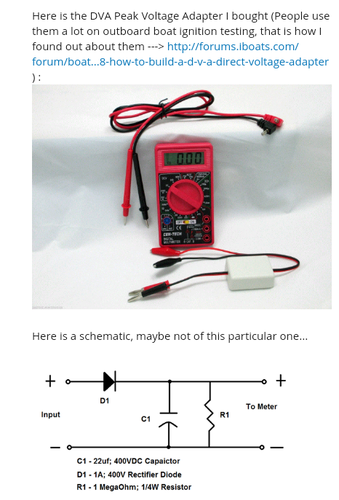

Вариант прибора для измерения переменного напряжения от генератора на постоянных магнитах :
( Стрелочный тестер предпочтительнее - так как не боится импульсных помех - в нем глючить нечему ).
http://www.electronicspoint.com/threads/building-bench-tester-for-atv-cdi-igntion-coil.269710/

Еще схема в высоком разрешении - выложенная  ответом ниже камрадом  @ jbiplane - только переведенная в непосредственно видимый формат.

Components for system like 650-00.55
1x Stator             PVL# 650 808                     EURO 83.79
1x Rotor              PVL# 650 964                     EURO 58.75
1x CDI-Box         PVL# 650 255                     EURO 110.08
1x Y-Wire            PVL# 650 408                     EURO 6.15
2x coil single      PVL# 650 100                     EURO 24.75/each
2x SPC 5k Ohm PVL# 401 222                     EURO 5.37/each
Components for system like 650-00.91
1x Adapt.-wire PVL# 650 404                     EURO 4.85
1x coil single      PVL# 551 100                     EURO 26.91
2x HT-wire          PVL# 000 1878                  EURO 3.71/each

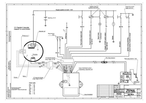

Это с их не перепрограммируемым коммутатором - 1 заданная кривая. Ротор идёт с цилиндрическим отверстием 8мм и клиент сам может сделать нужный конус.
Ещё одна схема - 650_00_55.pdf полная электрика для одноцилиндрового карта (go cart).
PS - PVL написали что HIRTH экономит на спичках и регулярно покупая ротор, статор и катушки у них очень редко берёт остальные компоненты (коммутаторы, высоковольтные провода и наконечники свечей).
У PVL 2 системы перешивки кривых с компа.
PANDORA is the programming system for the systems with MOTOROLA controller inside, ANDROMEDA is the programming system for PVL systems with PIC-Controllers inside.
The two programming systems look very similar for the operator, but they do different things for different controllers.
We have also other, bigger systems than PVL 650 FIRE based on MOTOROLA controllers.
да у хиртов pvl но визуально не этот. такой я видел на парамоторах- он маленький- мопедного форм фактора. а на двухцилиндровых -размером как тайговый- ротор мм 140 диаметром. выреза не было тк на это место напресован венец стартера. и абсолютно характерная установка магнита датчика
Кажется я нашол редкую фотографию  генератора  и иных компонентов электрооборудования мотора  Hirth 2703 .
Фото с странички  сайта :
http://www.vidsverhu.ru/aviatehnika/175
Там и еще фото есть....  Как я понял - при ремонте мотора ушол в мусор статор генератора, как минимум один электронный блок и еще куча всего...  Однако ремонт наверно вылез в копеечку.

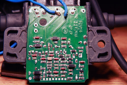

kvadratov сказал(а):

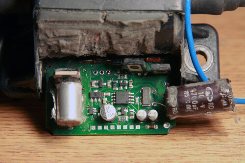

Встретил в интернете интересную тему где люди ломали дохлый коммутатор Дукати программируемый и пытались разобраться как он работает. Особенности схемы - оказались такими - что я упал под стол и не сразу оттуда выбрался. Впрочем выложу по порядку - в кратком изложении.
АКА VIKT выложил фотографии платы разломанного коммутатора с двух сторон :
Кроме того - он выложил схему - которую пытался восстановить изучая плату. На схеме не показан контроллер ( мозги коммутатора ) - нарисована только силовая коммутирующая часть системы зажигания. В схеме присутствует ряд неточностей - не все детали были верно опознаны и т. п.  Однако в целом - архитектура схемы видна и понятна почти во всем... кроме одного маленького но.
видно что это коммутатор CDI c какойто системой стабилизации питающего напряжения. Управляющий импульс должен приходить от процессора - не показанного на схеме. Но есть вопрос. Известно что коммутатор питается переменным напряжением от генератора составляюшим примерно 12 - ну может на оборотах - до 20 вольт.
Очевидно что для работы коммутатора тиристорно конденсаторной схемы требуется напряжение для заряда конденсатора - около 100 вольт при запуске и 200 ( и более ) вольт при работе на оборотах.  Для преобразования напряжения 12 вольт в 100 -:- 200 вольт - все ожидали увидеть внутри дополнительный трансформатор или преобразователь с трансформатором. Но никакого такого трансформатора там нет. Все долго ломали голову над этой загадкой.  Смотрим схему :
После того как некоторое время народ соображал каким волшебным образом схема из транзисторов - диодов и тиристоров вырабатывает из десятков вольт - сотни ( при отсутствии признаков диодно конденсаторного умножителя напряжения ) - поступила версия как это работает. По всей видимости версия правильная.
АКА RW3DQQ предложил обьяснение :
Транзистор 740й действительно участвует в преобразовании напряжения с 12в в высокое совместно с катушкой генератора. Как в старинной контактной системе мотоцикла. Во время положительной полуволны ключ замыкает на время обмотку, а когда в ней разовьётся ток размыкает, отчего рождается импульс высокого напряжения, который заряжает через диод конденсатор 1*400.
Я  аж присел...  Получается что когда от генератора приходит напряжение и достигает некоторой величины - транзистор в коммутаторе коротит обмотку генератора на короткий момент. После этого обмотка генератора дает обратный выбрис напряжения - шут знает в сколько вольт - который используется для заряда конденсатора системы зажигания. И все это происходит в конструкции включающей в себя процессор - который весма критичен к питанию и различным наводкам.
Я удивлен что эта поделка вообще работает.
Это просто ахтунг какойто. За такую схемотехнику - авторов нужно как минимум пороть  розгами на базарной площади.
