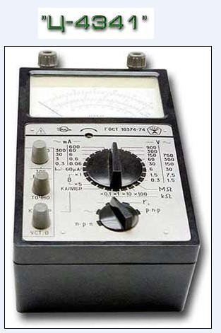

я пльзуюсь таким прибором :
(  на результаты не жалуюсь )

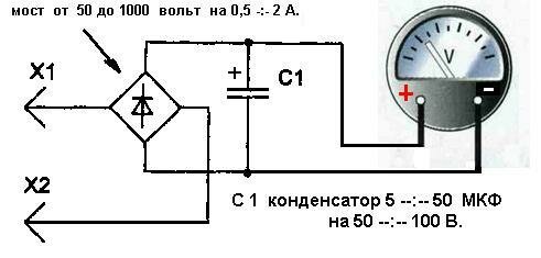

В ряде случаев при измерении переменного напряжения  от генератора есть смысл использовать тестер в режиме постоянного тока с применением промежуточного мостового выпрямителя и конденсатора :

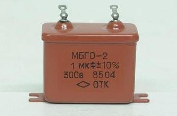

Выпрямительный мост и конденсатор должны быть гарантированно на большее напряжение чем может выдать генератор.  Если напряжение больше  примерно 70 вольт - я применяю металобумажные неполярные конденсаторы типа таких :
Для рассматриваемого случая - конденсатор должен быть не менее чем на  300 вольт  (  лучше на 600 )  и емкостью от 1 до 5 мкф. Подходящие конденсаторы часто стояли в советских лампах дневного света.  При измерениях следует соблюдать осторожность - так как разряд конденсатора заряженного до напряжения порядка сотен вольт - бьет по рукам не слабее чем ток из сетевой розетки.  После измерения ( и отключения от генератора ) рекомендуется коротить выводы конденсатора отверткой с изолированной ручкой. Бережоного - Бог бережот.

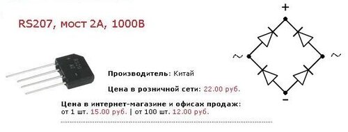

Выпрямительный мост для данного случая можно применить как на следующей картинке - или подобный :

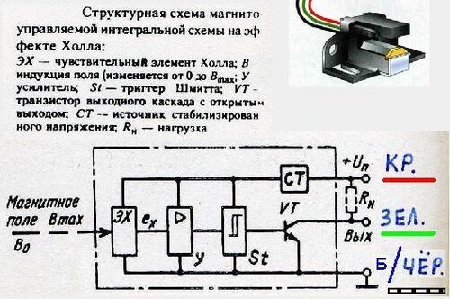

Для примера - на картинке датчик Холла от автомобиля ВАЗ 2108 - 2109 :
В цепи питания датчика Холла  ( в коммутаторе ВАЗ)  применяется стабилитрон  Д814А - стабилизирующий напряжение в пределах от 7 до 8,5 вольт.

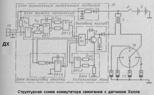

Структурная схема первого варианта коммутатора ВАЗ 2108.
Выглядит немного архаично - но цепь питания датчика Холла нарисована весьма подробно.

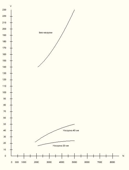

kvadratov:
<<Блок зажигания на Хиртах с 5 проводами от генератора к коммутатору не Дукати а PVL. >>
Внутреннее сопротивление питающей обмотки согласно замерам напряжения без нагрузки и под нагрузкой получилось вот такое.
Внутреннее сопротивление в омах:
Обороты          при нагрузке 20 ом       при нагрузке 40 ом
2100                      135,5                                 184
3000                       140                                   142
5000                       189                                   144
Вообще-то внутреннее сопротивление с ростом оборотов должно увеличиваться из-за влияния индуктивной
составляющей комплексного сопротивления обмотки, но 189 ом для 5000 оборотов - это, мне кажется многовато, тем более 184 для 2100 при 40 омах.
Доверие у меня вызывают только замеры, сделанные при нагрузке 20 ом. В остальных присутствуют какие-то ошибки, т.к. продление кривых к нулю порождает неестественные изгибы (второй рисунок).
Кривая построенная без нагрузки имеет отрицательный прогиб, а этого быть не должно, т.к. без нагрузки внутреннее сопротивление обмотки не работает, а потери на перемагничивание сердечников катушек с ростом оборотов растут.
Но тем не менее рискую сделать вывод, что внутреннее сопротивление питающей обмотки находится в пределах 130 - 150 ом (если отбросить крайние значения), а это уже кое-что, учитывая полное отсутствие  технических характеристик от производителя.
Хотя использовать эти данные для расчетов скорее всего не получится из-за большой вероятности ошибки.
    13 КБ · Просмотры: 198
    19,2 КБ · Просмотры: 185

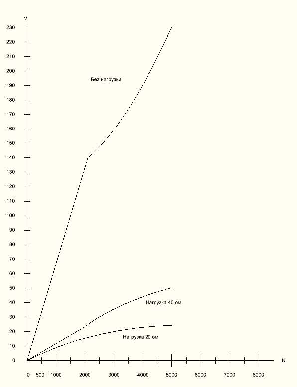

Сергей, у меня к вам большая просьба повторить замеры без нагрузки и произвести замеры с нагрузкой 80 - 100 ом. Это важно для повышения точности расчетов.
Может быть нам кто-нибудь даже скажет спасибо.
Неспешно перемерил, вот что получилось. Без нагрузки при 2000-125.0   3000-160.0   4000-180.0  и 5000-200.0 вольт. Нагрузка в 20ом  15.5,  18.0,  20.0, и при 5000-22.0  вольта. Нагрузка в 40ом  23.0,  35.0,  38.0, и при 5000-41.0 вольт.    Сопротивление в 100 ом сгорело почти сразу . так что лучше перемеряю позже.
Квадратову. В трёх проводном разьёме чёрный провод звонится на двигатель. На красном и коричневом нет напряжения вообще, ни с двигателя ни с коммутатора на двигатель. А так же в соединённом состоянии.
Pickup cyl- Звукосниматель. Вот какой перевод дал переводчик. Скорее всего стоит датчик холла или индукционные датчики так же работают с такими вырезами на роторе?
Получился странный эффект. При 20 омах внутреннее сопротивление с ростом оборотов растет, а при нагрузке 100 ом - уменьшается. Думаю, что такого быть не должно.
Пока программку в Excel составлю, надоело на калькуляторе считать.
P.S. При 40 омах тоже уменьшается. Считал в Excel.
       Что-то не то.
На нагрузке 40 ом при 2000 об может быть не 23 вольта, а больше?

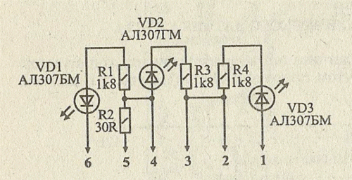

Про датчик Холла - продолжение.

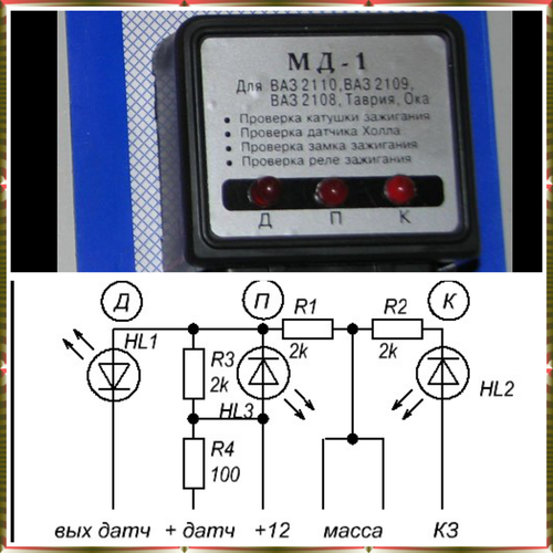

Для исследования датчика Холла на автомобиле ВАЗ применяется блок  мгновенной диагностики М Д - 1.  В большинстве случаев для диагностики систем с датчиком Холла - применяют примерно  такие же конструкции - и я не встречал ни одного отрицательного отзыва.  Думаю что с вероятностью в 99 прозентов - такая методика не должна навредить.
Вставлю картинки со схемой упомянутого блока - и дальше перейду ближе к исследуемой конструкции.
( две массы - приходящая с корпуса мотора и уходящая на датчик )
Цифры соответствуют номерам контактов коммутатора ВАЗ 2108.
На 2108 - блок вставляют в разьем вместо коммутатора и крутят мотор стартером. В норме - светодиод датчика мигает - а светодиоды катушки и питания светятся постоянно.
Теперь - проанализируем ситуацию с блоком PVL.
Черный провод звонится на массу. И это предсказуемо.
На схеме PVL с сайта - на массу от блока ( вверх по схеме ) идет  тоже черный провод. Думаю что черный провод = масса мы можем считать доказанным фактом.
На схеме - от аккумулятора идет красный плюсовой провод.
Логично предположить что питание датчика ( плюс примерно 7 вольт ) - тоже красный провод. И у датчика ВАЗ -  питание - красный провод. Считаем это рабочей версией - требующей аккуратной проверки.
Коричневый провод - методом исключения - сигнальный.
Косвенным подтверждением - служит то, что провод для присоединения тахометра на картинговой схеме ( он тоже своего рода сигнальный ) - тоже коричневый. Считаем это тоже рабочей версией - требующей аккуратной проверки.
Теперь про идею - как проверить правильность наших предположений.
Если у исправного коммутатора во включенном состоянии - при отключенном датчике на красном проводе обнаруживается напряжение порядка  + 7 вольт а на коричневом и черном проводах нет положительного напряжения - это укладывается в мою теорию.
Все три замера - относительно массы. На сигнальном проводе -  может быть небольшой плюс - через резистор внутри коммутатора.
Такой резистор есть в коммутаторе ВАЗ. Но напряжение ( если есть ) должно быть несколько ниже напряжения питания датчика.
Далее - думаю что можно соединить дополнительным проводом красный провод рабочего коммутатора и красный провод датчика.
Видимо пригодится отрезанный разьем с проводами...
От красного провода на массу - включаем ответвляющуюся цепочку из резистора на два килоома и светодиода (  катод светодиода  повернут к массе ).
Черный провод датчика - соединяем с черным проводом коммутатора. Это масса - и больше ничего с ней делать не нужно.
Коричневый провод  коммутатора - никуда не присоединяем.
Коричневый провод датчика соединяем с катодом другого светодиода - далее анод этого светодиода припаиваем к еще одному резистору на два килоома - второй вывод резистора присоединяем к полсу батарейки Крона ( от греха - 9 вольт светодиоду хватит - но Крона будет источником независимого питания индикации работы датчика ). Минус Кроны - на массу.
Если мои предположения верны - при осторожном медленном проворачивании коленвала - светодиод индикации питания будет светиться постоянно - а светодиод сигнального ( коричневого провода ) - будет мигать ( и даже позволит определить момент срабатывания датчика ).
С очень большой вероятностью предполагаю что вреда пока живым элементам мотора при такой проверке мы не нанесем.
Как вариант - можно попробовать присоединить датчик к блоку МД - 1 ( или его самодельному клону ) - запитать от АКБ и покрутить.
Светодиод П должен светиться. Светодиод Д - мигать. Светодиод К и его резистор - не используются.
При такой проверке есть слабая вероятность спалить датчик Холла - если он там особо привередлив по питанию. Для перестраховки - можно поробовать запитать от Кроны....  Возможно - для корректировки напряжения питания - полезно учесть напряжение замеренное на красном проводе и скорректировать резистор питания ( у клеммы + датчика - с этим резистором вообще есть разночтения в схемах ).

Насладившись перлами из статейки - давайте поробуем понять - что из себя представляет чувствительный элемент на эффекте Холла и какие еще комплектующие находятся внутри автомобильного датчика положения коленвала.
Элемент Холла - это миниатюрный кристалл - меньше булавочной головки.
Когда через него пропускают некоторый слабый ток - и одновременно воздействуют магнитным полем - в элементе Холла возникает ЭДС. ( Электро Движущая Сила ).  Благодаря этому можно на припаянных к кристаллу выводах - зарегистрировать очень маленькое напряжение - возникающее в присутствии магнитного поля. По мере увеличения магнитного поля - напряжение постепенно увеличивается. По мере уменьшения - постепенно уменьшается. Тоесть фронты сигнала - получаются наклонные.
Мы имеем две проблемы -  ничтожный по величине импульс  генерируемый на кристалле - требует усилителя. Для получения удобных импульсов с вертикальными фронтами - нужен триггер Шмитта ( или иной похожий формирователь сигнала ). Чтобы все это электронное чудо не сгорело от наводок в электросети автомобиля - внутри датчика ПКВ - желательно еще поставить дополнительно резистор и стабилитрон.....
Все это есть внутри датчика ПКВ от ВАЗ 2108. Этот маленький - но сложный - агрегат  есть лицензионное воспроизведение американского патентованного датчика. ( Или левая китайская подделка - на ту же тему ).
На картинке - датчик ПКВ на эффекте Холла и его блоксхема.
(Датчик Холла от автомобиля ВАЗ 2108 - 2109 )
