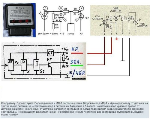

Квадратову. Здравствуйте. Подсоединился к МД-1 согласно схемы. Второй вывод МД-1 к чёрному проводу от датчика, на третий минус питания, на четвёртый вывод + питания кв. батарейка 4.5 вольта,  на пятый вывод красный провод от датчика, на шестой коричневый от датчика. загорелся светодиод П. Когда подсоединил разъём к двигателю загорелся светодиод Д. И на вращения двигателя ни как не реагировал. Горело постоянно два светодиода. Нумерация выводов с права на лево.

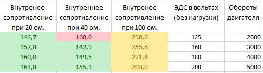

Получилось вот такое внутреннее сопротивление, при разных значениях оборотов и нагрузки - разное.
Сомнение вызывает значение закрашенное красным. То, что закрашено желтым - необъяснимо, но для начала можно принять как факт и над этим подумать.
С увеличением оборотов увеличивается частота переменного тока, вырабатываемая генератором. При неизменной индуктивности обмотки с увеличением оборотов будет увеличиваться её индуктивное сопротивление. Это сопротивление, складываясь с активным сопротивлением, будет являться комплексным сопротивлением обмотки (импеданс), т.к. ёмкостная составляющая практически отсутствует.
Соответственно, с увеличением оборотов должно увеличиваться и комплексное сопротивление, которое и является внутренним сопротивлением.
Этой логике соответствуют только замеры при нагрузке 20 ом. и замеры при 40 омах на оборотах 3000, 4000, 5000.

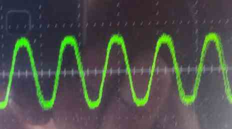

Про  измерение выходных данных обмотки питания.
Если мы имеем некие странные параметры  ЭДС обмотки, и напряжения  при разных оборотах и величинах нагрузки - с ходу - мне в голову приходят только два варианта.
Первый - это некие ошибки измерения - вроде плохого контакта - или не соответствующих сопротивлений.... Или при нагреве - величина сопротивления резисторов плывет.... Ну и в этом роде.
Кстати - если мы имеем дело с несинусоидальным сигналом - по мере увеличения частоты - изменяется коэффициент заполнения эпюры напряжения.... То есть - площадь под синусоидой.
Измерение  переменного напряжения вообще интересная штука. Как мне помнится - в технике принят эквивалент равенства переменного и постоянного напряжения - по одинаковому тепловому эффекту.  Но если напряжение не переменное синусоидальное - а импульсное - мы  можем получить одинаковый тепловой эффект - скажем от 10 вольт постоянного напряжения - и от 100 вольт ( замеренных по амплитуде на осциллографе ) - и имеющих вид коротких импульсов - следующих через промежутки времени в десять раз большие - чем длительность импульса.
Тоесть площадь под осциллограммой - будет одинаковая. Тепловое действие на реостате - одинаковое.  А амплитуда по осциллографу - будет отличаться в десять раз.
При измерении пульсирующего тока - мы можем применить выпрямитель и конденсатор. Однако при этом мы получим схему с R и C  элементами. Возможно что тут нас могут ожидать новые неприятности при изменении частоты сигнала. Это все относится к источникам погрешностей - или к вопросу почему мы могли неверно апроксимироватьданные измерений.
Теперь вторая возможная засада. Мы исходим из того, что обмотка питания - это одна обмотка, намотанная одинаковым проводом ( на одном - или нескольких магнитопроводах генератора ).  А кто сказал что это так и есть ?  На схеме нарисована одна обмотка ?  Часто такие схемы дают понятие об устройстве - но не отражают тонкостей конструкции.
А если там две обмотки из толстого и тонкого провода - включены последовательно ?  Наверно мы получим кривую - состоящую из двух кривых стыкующихся под некоторым углом.  Две обмотки имеющие разную толщину провода и число витков ( соединенные последовательно ) имеют каждая свою индуктивность.  При разной частоте  - КПД  каждой секции обмотки будет разным.
Я встречал подобные  решения в генераторах. Даже шунтирующие часть обмотки конденсаторы вмурованные в статор встречал.
Есть версия что при сложной конструкции обмоток статора - мы можем сильно промазать с вычислением внутреннего сопротивления.
В принципе - свой вклад в нелинейность могут вносить магнитное насыщение сердечника.  Или к примеру шунтирующие кольца вмотанные под обмотку ( фактически - сециальные короткозамкнутые витки ).
Попытаться разобраться с происходящим можно подключив осциллограф и  проанализировав форму сигнала при разной частоте вращения генератора ( при  подключенной нагрузке и на холостом ходу...  ) .
Я  написал немного сбивчиво - многие могут не понять...
Но я надеюсь, что люди имеющие знания в электротехнике - поймут на какие особенности конструкции и электротехнические эффекты я  постарался обратить внимание.
Мне то же это первое, что пришло в голову. Но если искать ошибку, то на неё похоже значение 160,0 ом. на красном фоне при оборотах 2000 и сопротивлении нагрузки 40 ом. Стабильное уменьшение внутреннего сопротивления с ростом оборотов при нагрузке 100 ом больше похоже на достоверный результат.
Приборная ошибка тоже маловероятна, т.к. измерение сводится к измерению постоянного напряжения, а мост с конденсатором привязывает уровень напряжения к верхушкам синусоиды. Это амплитудное значение при несинусоидальной форме может не относится как квадратный корень из двух к действующему, но пропорциональность должна присутствовать в любом случае.
Если в момент измерений от данной обмотки блок зажигания отключен, то импульсной составляющей просто неоткуда взяться. Форма сигнала скорее всего синусоидальная. По моей просьбе  alex_KPE снял осциллограмму с питающей обмотки РМЗ-500, оказалась чистая синусоида. Т.е. не нужно никаких приближений и допущений в процессе измерений, и в их интерпретации. Скорее всего в этой области ошибка маловероятна.
Предполагаю, что собака зарыта в увеличении потерь на перемагничивание сердечников с увеличением оборотов. Сопротивление потерь уменьшает комплексное сопротивление, т.к. по сути является шунтирующим. При низкоомной внешней нагрузке его влияние незначительно и возрастает при увеличении нагрузочного сопротивления.
Если это так, то расчет внутреннего сопротивления нужно делать по другому, только вот как определить сопротивление потерь?
Возможно этот эффект связан с резонансом на основе двух RL фильтров. ФВЧ фильтр состоит из индуктивности рассеивания генератора и активного сопротивления обмоток. ФНЧ, состоит из реактивного сопротивления обмоток и сопротивления нагрузки. Физический смысл индуктивности рассеивания состоит в том, что часть магнитного потока  обмоток замыкается минуя магнитопровод, то есть эта индуктивность является для генератора шунтирующей.
Геннадий, доброй ночи!
Вы немного путаете. Индуктивность рассеивания не является реальной индуктивностью. Это всего лишь обобщенный показатель потерь в магнитопроводе.  А сами потери могут быть вызваны  наличием гистерезиса у магнитопровода и наличием электропроводности самого сердечника (как бы маленькие короткозамкнутые витки внутри сердечника).
Если магнитное поле попадет в катушку минуя сердечник, то во-первых это поле практически не создает потерь на перемагничивание (значит внутр. сопротивление с увеличением оборотов будет расти), а во-вторых катушка без сердечника в магнитном поле создаёт очень маленькую величину ЭДС, и ею можно на практике пренебречь.
А вот индуктивное сопротивление, это частотно зависимый элемент. Здесь Вы правы, но если влияет индуктивность обмотки, тогда с повышением оборотов внутреннее сопротивление должно увеличиваться, а оно наоборот уменьшается.
Скорее всего влияют потери в сердечнике. Сопротивление потерь с увеличением частоты уменьшается, и,  оказывая шунтирующее действие на обмотку генератора, уменьшает её внутреннее сопротивление. Эта зависимость к тому же ещё может быть и нелинейной из-за свойств материала сердечника и его конструкции.
Мне кажется нужно просчитать нагрузочные характеристики генератора и на этом успокоиться.

Уважаемый kvadratov, спасибо за исчерпывающую информацию, очень она мне помогла. Хочу отблагодарить за нее, я сделал небольшую программку для расчета УОЗ по ходу поршня от ВМТ и наоборот, надеюсь, она кому-то поможет. Только весит она в архиве 2,1 Mb, и форум ее не принимает. Если надо, могу переслать по почте

Однако я подумал  про датчики - нарисовал схему  и готов поделиться соображениями.
Судя по описанию - прибор МД - 1 подключили правильно.
Моя версия - при условии что датчик  живой ( писали что его проверяли ранее ) - велика вероятность что датчик не работает из за слишком низкого напряжения питания от батарейки 4,5 вольта.
Я писал  что для проверки - можно  попробовать применить батарейку типа ''Крона'' - это 9 вольт.
В цепи питания датчика Холла  ( в коммутаторе ВАЗ)  применяется стабилитрон  Д814А - стабилизирующий напряжение в пределах от 7 до 8,5 вольт.
Это чуть меньше...
[ch9758]В принципе - в цепь питания можно поставить  дополнительно  резистор и стабилитрон - чтобы получить  8 вольт...  Можно включить один или два мощных диода в прямом направлении в разрыв провода питания. При этом напряжение при прохождении через диоды может понизиться - примерно на 1 вольт на каждом диоде ( метод перед применением требует проверки - так как может быть разница - в зависимости от примененных диодов ).
  [ch9758] После добавления картинки - стало ясно что в предидущем абзаце - я даже перемудрил. В блоке МД - 1 есть резистор в цепи питания - который призван ограничивать напряжение питания. Стабильтрона правда там нет...  Возможно этот резистор великоват при попытке запитать устройство от батарейки. Но пока мы не знаем точно необходимое для датчика напряжение - корректировка резистора - затруднительна - как движение ощупью в темной комнате...
Резистор в приборе МД - 1 - разных выпусков - тоже бывает разный.
По имеющейся документации - от 30 до 100 ом.
Интересно - какое у Вас сопротивление между 5 и 4 выводом МД - 1  ?
Мысль попробовать увеличить число пальчиковых батареек - кажется  достаточно перспективной.
Можно попробовать применить 5 пальчиковых батареек последовательно - это будет 7,5 вольта.
Наверно - это самый простой вариант.
Опасения спалить датчик по питанию - понятны. И я писал об этой опасности.  Однако - как показали эксперименты мотоциклистов с датчиками Холла от ВАЗ 2108  -  они чаще всего не работают при напряжении питания менее 7 вольт. Эксперименты проводили для установки на Яву  старушку с 6 вольтовым аккумулятором.
ИМХО - чаще всего в коммутаторе стоит стабилизатор  ( на стабилитроне )  -  на напряжение  около  8 вольт.  Внутри датчика ( у автомобилей ) - стоит еще стабилитрон  на 5 вольт.  Собственно на чувствительный кристалл - подается 5 вольт.
Моя версия - от 4,5 вольт датчик имеет право не работать.
Я не зря писал про измерение тестером напряжения питания датчика  на исправном блоке  зажигания. Вы кажется не пробовали отключить от исправного коммутатора датчик и измерить тестером напрядение  с красного провода на массу и на черный провод ?
( Как я понимаю - черный стоит на массе - результат должен быть одинаковый ).
Пока мы точно не знаем правильное напряжение на красном проводе - мы блуждаем ощупью.
Я вижу 2 пути - измерить напряжение питания датчика с исправного блока (  есть минимальный риск порчи блока ).
( собственно как только Вы лишний раз дергаете разьем - Вы рискуете его оторвать раньше времени. Производя измерения - вы рискуете нечаяно коротнуть провода...  Встал с дивана - рискуем поскользнуться и сломать ногу ).
Или не трогая живой блок - попробовать присоединоить  к датчику прибор МД - 1 - но для питания применить не 3 батарейки по 1,5 вольта - а 4.  Не поможет - добавить пятую батарейку.  Если подача питания 6 и 7,5 вольт не поможет -  тогда  будем думать дальше.
