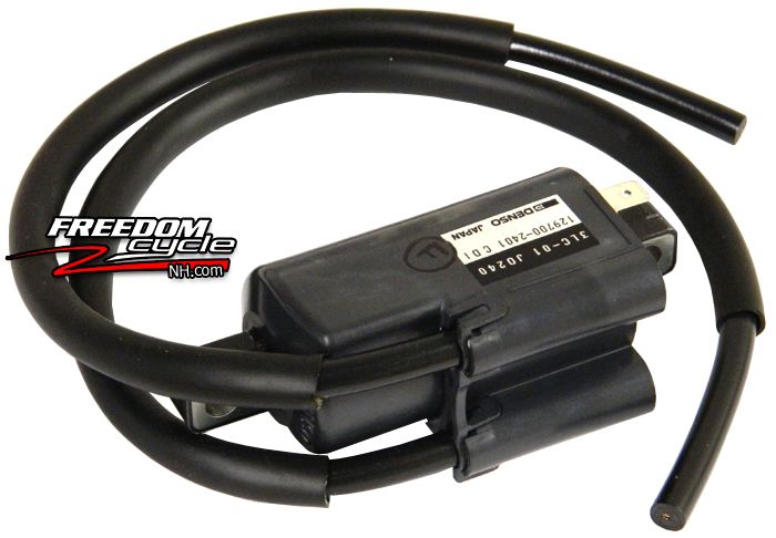

трудности с добыванием двухискровых катушек
Нашёл неисчерпаемый источник недорогих и по прессе достойных 2-искровых катушек
YAMAHA BANSHEE 350 IGNITION COIL 1987-2006 года
Весит 343 грамма с проводами и свечными наконечниками
Поисковики дают массу вариантов от 20 долларов за штуку
Куплю штуки 4, попытаю с разными DC-CDI

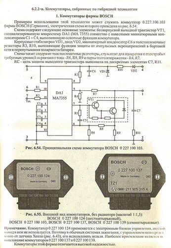

По поводу стабилизатора напряжения в коммутаторе БОШ.
В сети циркулирует схема коммутатора - где стабилизатор напряжения для датчика Холла - мало отличается от той - что я давал ранее. Отличия могут быть в номиналах деталей - напряжении стабилизации... Но в принципе - то же самое.
Правда есть еще защитный диод - против дурака - который спутает полярность аккумулятора.

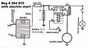

Про силовые выпрямители / стабилизаторы.  В целесообразности применения шунтирующего тиристорного регулятора - сомневаются все специалисты тонкой электроники, темонтники компьютеров и смартфонов. Большинство  владельцев мотоциклов с шунтирующим регулятором - не сомневаются в целесообразности шунтирующей схемы. Практика показала что шунтирующие регуляторы наиболее жизнеспособны в условиях работы в паре с генератором на постоянных магнитах. Генератор на постоянных магнитах - абсолютное зло с точки зрения электроники. При изменении оборотов от 100 до 6000 об/мин - на выходе генератора напряжение может меняться от 5  до 250 и более вольт. При этом - частота меняется от нескольких десятков - до 900  и более герц....  Регулятор не должен бояться короткого замыкания в нагрузке. Кроме того - не реагировать на помехи от системы зажигания и броски самоиндукции от стартера и т. п. потребителей...  Диапазон рабочих температур - 50  + 80 -:- 90 градусов.  Влажность - вплоть до погружения в воду.  Стойкость к вибрации - амплитуда 2 мм частота 200 герц - не менее 40 минут.
Не все шунтирующие регуляторы выдерживают такие испытания.
С более хитрыми приборами - дело будет хуже.
Последнее время появляются регуляторы на модных транзисторах - по схеме распадающийся мост. Управление там - сложнее транзисторного приемника. Горят - не редко. Народ паяет шунтирующие эрзац схемы. Надежнее и проще. Почитайте форумы.
Шунтирующий регулятор отбирает у мотора  пренебрежительный процент энергии. Если мотор имеет 60 кобыл и генератор 250 Вт. -  как на Ротаксе - о потерях смешно говорить. Более того - Вы включили 2 фары,  навигационные огни,  на борту заряжается аккумулятор.... И собственно - вся энергия идет потребителям - а шунтирующий регулятор почти ничего не жрет - вообще стоит холодненький.

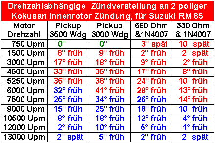

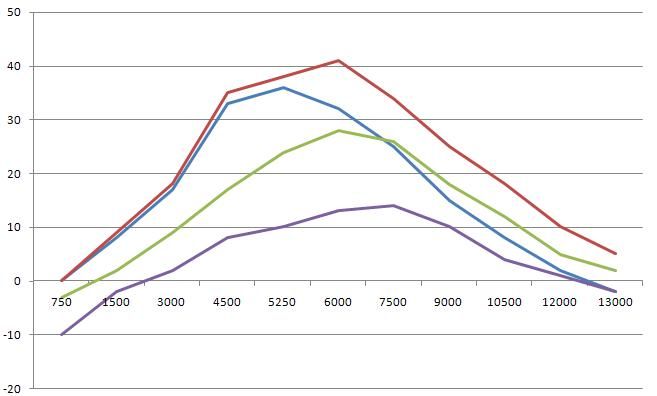

Интересны будут подробности про модернизацию гоночных Сузуки РМ блоков для изменения угла.

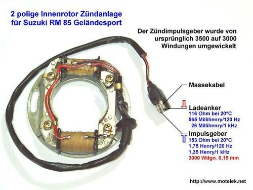

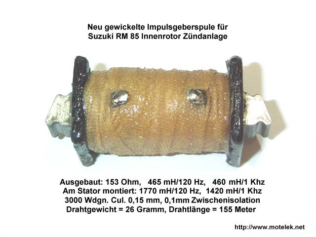

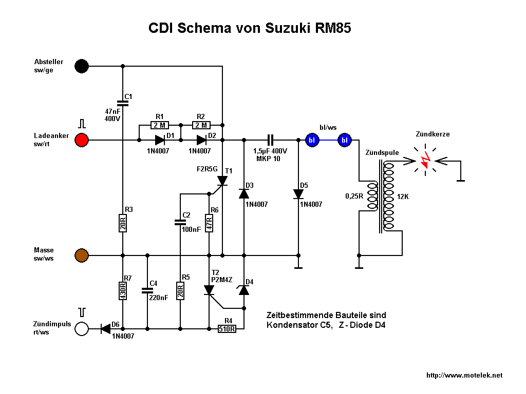

Да вот непонятно. На мотелек есть схема и табличка.
Получаем 4 кривые. Кривые по 3-4 столбцам с добавленными резисторами очень даже ничего, их можно подшаманить углом установки статора
Только куда нужно включить резистор? На выход катушки-датчика чтоли... Вряд ли же предлагается лезть внутрь схемы CDI. Другая может дурная идея сопротивление можно включить параллельно катушке. Вроде гдето на мотелек всё было описано для кокусан или судзуки но никак не могу найти.
первый столбец 3500 витков на датчике - синяя кривая
второй 3000 витков - красная кривая, уменьшили число витков http://www.motelek.net/andere/kokusan_neu/suzuki_rm85/rm85_pickup.jpg усугубили кривую
третий добавили резистор получили почти что надо
четвёртая уменьшили номинал резистора и получили ещё больший эффект, странно, может всётаки в паралель и причем в 3 и 4 столбце упоминается диод.
Если ничего не менять и тупо повернуть статор градусов на 10 получим смещение всей синей кривой. При старте зажигание будет поздним порядка минус 14,
750            -10
1500      -2
3000      7
4500      23
5250      26
6000      22
7500      15
9000      5
Холостые у 350 кубового мотора порядка 1600, максималка 7200. Вроде горб от 4500 до 6000 направленный на максимум мощности при использовании пропеллера совсем не к чему...
Что думаете? Лучше всётаки резистор приделать, но куда.

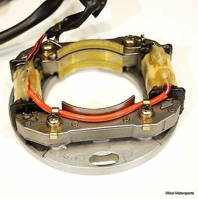

У   Suzuki RM 85 - обмотки статора тоже както интересно подключены...
Что там с магнитами ротора - отдельный вопрос.
Вещица несколько загадочная - как Мотоплат.  С виду - все просто.
При подробном изучении - есть ньюансы.
