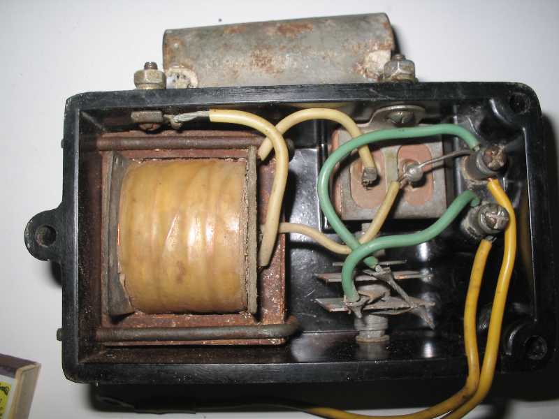

Для любителей экзотики - немного изучавших электро и радио технику - напишу, что недавно вычитал про способ регулирования параметров мотоциклетного генератора на постоянных магнитах - при помощи  магнитного усилителя. Некий человек внедрил такой регулятор на мопед ( если верно помню - на какойто китайский 4 т  78 кубиков ).
«Магнитный усилитель.»
Правда для этого - ему пришлось разместить на мопеде трансформатор размером с кулак - сопоставимый по весу с статором генератора и схему регулирования управляющего тока....
Напомню - что в свое время - на пузатой Вятке ( мотороллере )  применялся феррорезонансный стабилизатор. Комбинация из изрядно увесистого дросселя, селенового выпрямителя реостата и  конденсатора...  Сегодня такой наворот воспринимается скорее как курьез...  Раньше - когда толковых полупроводниковых приборов небыло - приходилось выкручиваться как получится...

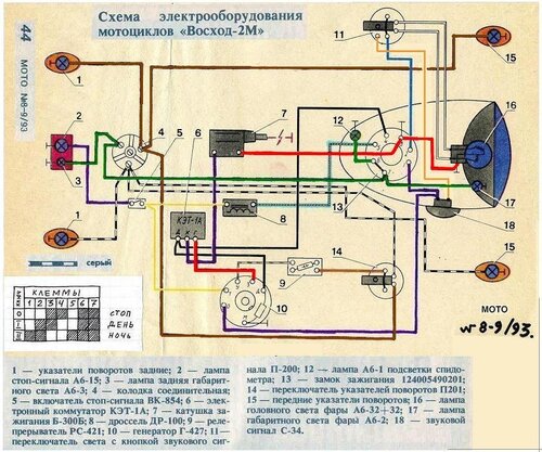

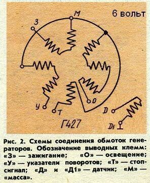

А про 6 вольтовый Восход Вы не правы.
Там было несколько обмоток - каждая рассчитанная на питание строго своих ламп.
Через маленький дроссель ДР - 100  питалась только самая проблемная цепь - в которую входили две габаритные лампочки и лампочка подсвета спмдометра. У меня на Восходе 2 - был выброшен родной сломанный замок с центральным переключателем ( вместо него стоял замок от 3 М ) и несколько проводов было не стандартного цвета. Но схема была собрана соответствующая заводской по системе работы. Предлагаю освежить в памяти - как работало восходовское электропитание.
( Из отклонений от заводского  стандарта - еще у меня габариты светились всегда. По фабричной схеме - они днем не включались - и такой вариант уже не соответствовал ПДД. )
Генератор Г 421 с контактным зажиганием имел обмотки света и сигнализации идентичные с обмотками  генератора Г 427 мотоцикла Восход 2 М. У генератора Г 427 были другие обмоточные данные обмоток питания зажигания ( для CDI ) и вместо прерывателя стоял индукционный датчик.
Сеть освещения и сигнализации этих мотоциклов была построена по одинаковому принципу.
«44-08-1993»
