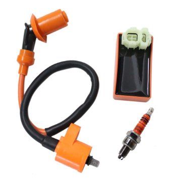

Неа. Все прошлые работают. Это новая штуковина. Из комплекта скутерного EFI. Визуально обычная DC-CDI, но управляется от блока ECU управления впрыском. Плюс что все кривые типа расхода от оборотов, ФУОЗ и прочее программируются одним софтом.

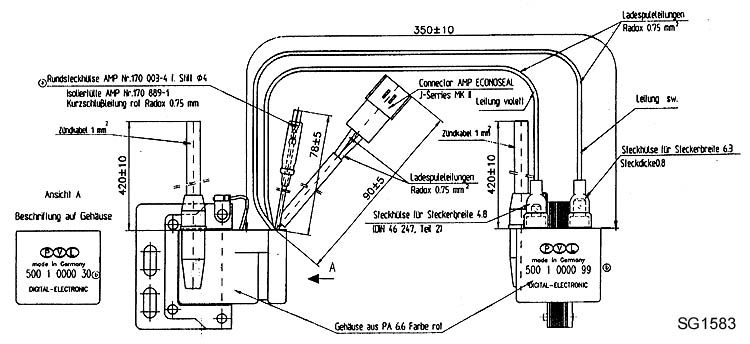

Штатно работает на одну катушку, а надо бы на 2 свечи одновременно. И не хотелось бы ничего типа двухискровых катушек (синяя) заказывать издалёка. Хотя если подскажете где,  надежное и лёгкое... Может с каких распространённых у нас 2-цилинlровых мотоциклов или ATV. Или плюнуть на всё и опять поставить последовательно 2 "оранжевые" катушки.
PVL в этих случаях использует дочернюю катушку с встроенным CDI управляемую от первой. Прилагаю пример. Вот как такое замутить малой кровью из компонентов доступных в любом овощном. Задрало каждую каку брать или в Тайване или Германии 😉

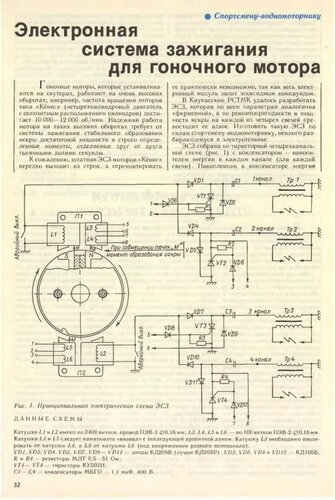

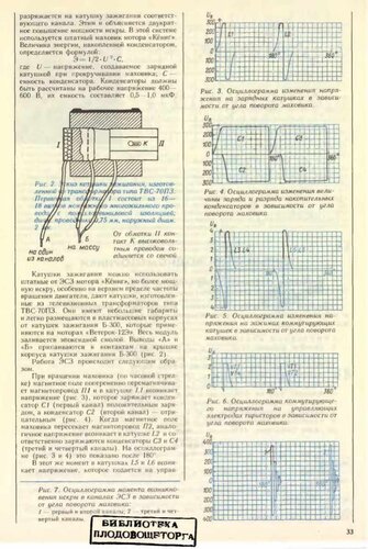

Как  пример  одноканальной  системы  зажигания  для  двухцилиндрового  двухтактного  мотора  -  схема  самодельно  доработанной  системы  зажигания  для  мотолодки.  Схема  иллюстрирует  правильную  схему  присоединения  двух  катушек  к  однаканальному  коммутатору  двухискровой  системы  зажигания :
«Вариант  зажигания  для  лодочного  мотора.»
Понятное дело - что в цепи управления заманчиво еще иметь программируемый Формирователь Угла Зажигания....  Да и Ди Си преобразователь для облегчения пуска не повредит....
Осталось найти - кто согласится воплотить подобную конструкцию - раза в два дешевле чем ПВЛ и с высоким качеством....
Ну или начинать самим осваивать производство электрических приборов зажигания...
... А еще - вспомнилось мне гоночное зажигание Каваляускаса -
- для двухтактного четырехцилиндрового лодочного мотора K[ch246]nig...
Его можно превратить в двухцилиндровый вариант и дополнить мозгами и преобразователем напряжения.
